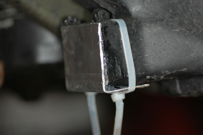

עוד בתמונות- סידרתי ברגים חדשים למספרי הרישוי. לא אוהב ברגים קודחים. לא אוהב ניטים. זה עושה חלודה. מצאתי בדלת מדבקות של הטיפולים שהאוטו עשה בראשית ימיו, באמריקה. המכונאי רשם מיילג' ומה הטיפול על כל מדבקה. כל הכבוד. ואם אתם זוכרים, מבית המניפה יש יציאות אוויר לכיוון מחליפי החום שאותם ביטלתי (יחד עם כל מערכת החימום המקורית). ייצרתי מכסים מאלומיניום שיסתמו את החורים הללו, כדי שלא יתבזבז אוויר ממערכת הקירור. בינתיים הם מחוברים למקום בסיליקון לאטימה ואזיקונים לאחיזה. נראה לי מספק, אבל אני עוד אבחן את זה. אסף.
