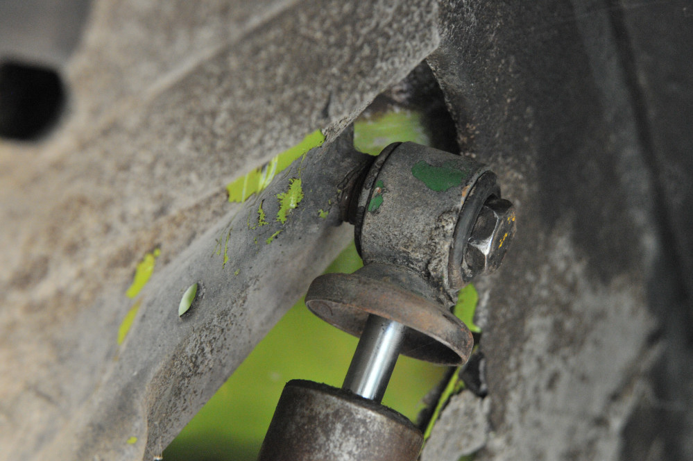

וואלה. נתת לי רעיון. אני אנסה להכניס שופין, אולי יש מקום. אסף.
אני אחליף את הבורג. הבעיה היא להוציא את הישן. האום היה במקור מרותך לשלדה, והגישה אליו מוגבלת מאוד. צמוד אל האום, מאחוריו, קורת שלדה. זה אומר שלחתוך את ראש הבורג לא יעזור, כי אין לאן להפיל אותו בפנים. צריך לחתוך את הבורג צמוד לאום, ולשם אי אפשר להיכנס עם דיסק, בקושי עם משורית, וזה כרגע הפתרון שאנחנו עובדים עליו, משורית שבורה בצד ההוא, ופטיש אוויר מסובב את הבורג מהצד הזה. שעה של עבודה, התקדמנו כמה מילימטרים... אסף.
