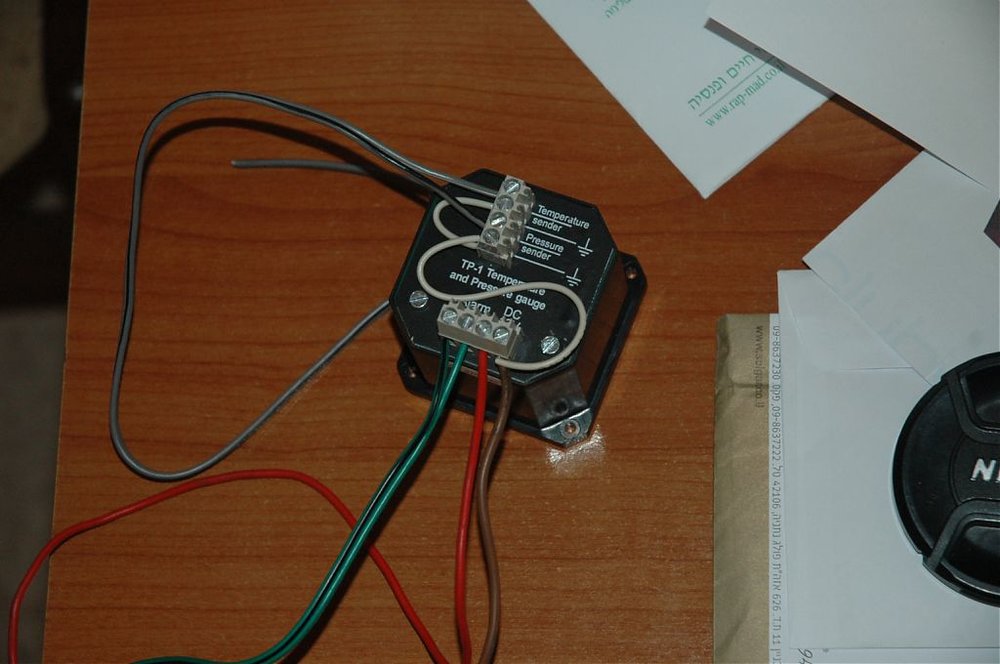

אז מה היה לנו היום? אמרתי שתהיה הפתעה בחור הפנוי שייועד למד טורים? אז ההפתעה הגיעה בדואר מחנות של חלקים למטוסים. כן כן, אם אתם רוצים מדידה מדוייקת של משהו, כדאי לחפש בחנות של מטוסים. במחיר של שעון VDO בודד, קניתי מכשיר תצוגה דיגיטלי של MGL, שיודע להציג נתוני לחץ וטמפרטורה בו בזמן משני חיישנים שונים. הוא נכנס בול בחור הריק, וככה לא צריך לאלתר מקומות לשעונים נוספים מחוץ ללוח. קצת עבודת דרמל, מקדחת עמוד ומשחזת שולחנית, ולפניכם פלטה מתאמת, לתוכה נכנס ה"מד" להתקנת נסיון לפני החיווט, ואז חיווטתי אותו והוא מוכן להתקנה. ניצלתי את היום גם לטיפול בענייני העברת ההילוכים המעורפלים. קודם כל מזלג השילוב שעל הגיר עצמו- החדש קצת רחב יותר מהמקורי, מה שיוצר חופש מסויים בין המוט לבינו. חופש זה לא טוב. החדש גם עשוי מחומר דק יותר במעט - 1.6 מ"מ במקום 1.8 מ"מ המקורי. בתמונות לא רואים כי הן אחרי שיישרתי את הישן, אבל הוא היה ממש עקום - וזה אומר שדווקא לא כדאי לוותר על העובי. חשבתי להשתמש בבוקסות האדומות בתוך ה"כלוב" הישן אחרי יישור וצביעה, אבל אז ראיתי שהציר שלו מסתובב חופשי - וזה ממש לא טוב, וגם מסביר את החופש המוגזם בהעברת ההילוכים. אז השתמשתי בחלק החדש כולו, וגם החלפתי את הבושינג הקדמי של מוט ההילוכים. "החלפתי" זה קצת מפרגן לעובדה שבושינג כזה לא היה קיים כלל... מעבר לכך ניסיתי להרכיב את הקוויק שיפט. החלק לא מתאים, כך התברר, לפלטת העצירה עם הבליטות בצדדים, אלא רק לפלטה מהסוג הישן בלי הבליטות. לא נורא, קצת דרמל, קצת משחזת שולחנית... הייתי כבר בשוונג. וזה מתאים. אבל אחרי שהרכבתי הכל נטרפתי מהנסיונות החוזרים לכוון את הידית - ופירקתי את הקוויקשיפט. אז המהלך ארוך, אבל לפחות אפשר לכוון את הידית. ויש לי עוד איזה גרמלין חשמלי שצריך לצוד - חסר 0 לחלק מלוח השעונים. התחלתי לאתר את הבעיה לפי הספר, אבל לא הספקתי. בפעם הבאה. בצד המנוע, מצאתי עוד נקודה ממנה המנוע מושך אוויר, אז עכשיו הוא עובד ממש יפה, אבל לדעתי עדיין יש "משהו", כנראה עוד צינור סדוק או עניין כזה. מנגן יפה והוואקום טוב, אבל באוזן שלי משהו מפריע. לאט לאט נמצא הכל. אסף.

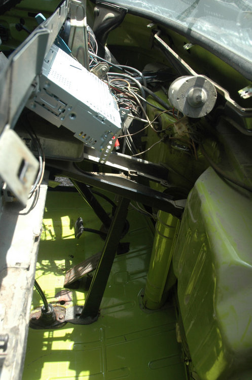

לא עדכנתי, אבל התקדמתי. כאמור כמה תגובת למעלה, זה התחיל בזה שלקראת החזרה לכביש רציתי לבדוק שכל מערכת החשמל עובדת- תאורה, צופר, דברים כאלו - מה שבודקים בטסט. אז זה התחיל בזה שמצאתי שלא הכל עובד. קצת חפרתי במערכת, התחלתי לפרק את הלוח שעונים... אבל הרצפה מלוכלכת, ולא נוח לעבוד... נו, דבר אחד הוביל לאחר, ותוך מעט מאוד זמן מצאתי את עצמי עם דשבורד מפורק, שטיחים בחוץ, מושבים בחוץ, רצפה שטופה, כל הפלסטיקים נקיים... אז קודם כל - מפתיע עד כמה הכל במצב מצויין. הדשבורד כמו חדש, בלי סדק או קרע. ממש כאב לי להגדיל את החור של הרדיו בשביל רדיו מודרני. הפנסים עצמם דרשו ליטוש של המגעים, ניקוי אינטנסיבי בכמה מקומות, והרכבה של פלסטיקים שנפלו במהלך השנים. בסופו של סוף השבוע הכל מותקן חזרה במקום, נקי ומסודר, כולל הרדיו החדש, קופסת בלוטות', המסך של המצלמת רוורס, ובעיקר (וחשוב מכל) - כל הפנסים עובדים, וכל החשמל חזר למצב מקורי לחלוטין. בגלל שהכל כל כך מקורי, נראה לי לא לעניין להרכיב את השעונים הנוספים שתיכננתי מתחת, מעל, או לייד לוח השעונים המקורי. אז אני אנצל את החור שבו תכננתי להרכיב את המד-טורים וארכיב בו משהו אחר כתחליף לשעוני הטמפרטורה והלחץ לשמן שתכננתי להתקין בחוץ. יש הפתעה בדרך... חוץ מזה סוף סוף קניתי את הקפיץ שמחזיק את המכסה מנוע, משומש, והרכבתי. יופי יופי. אסף.

פירקתי את הלוח העליון של הדשבורד, כדי לגשת לצמת החשמל הראשית, אותה אני צריך לנקות כדי להיות בטוח שמערכת התאורה שנבדקת בטסט, תעבוד פיקס. הדשבורד עצמו - ללא רבב, בלי סדק או שריטה. ממש חדש. מאחוריו- אבק של 30 שנה, ששאבתי. בסך הכל העפתי את הצמה המאולתרת של הרדיו, ועוש שלושה חוטים שלא שייכים, את החוטים מהם יצאו ה"גנבים" בודדתי עם איזולירבנד נוזלי שאני מחבב מאוד. משמח אותי. אני מנסה להראות דרך שיפוץ שכמעט כולה בעבודה עצמית. זו הדרך הנכונה מבחינתי, ויש מעט מדי יומני שיפוץ כאלו - לכן חשוב לי להראות גם את פרטי העבודה, שלעתים היא סיזיפית ותמיד יש בה סיפוק, של התקדמות עקב בצד אגודל. הכל אפשר לעשות לבד- רק צריך ספרות ואורך רוח.. אסף.
