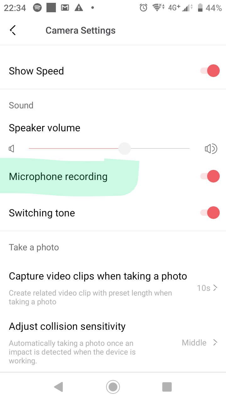

  2. אני חושב שטעיתי ואתה צודק... אבל מה אומרת ההגדרה שסימנתי בתמונה מצורפת? למה הכוונה? תמונות אפשר לקחת רק מתוך האפליקציה... לא ממש מבין את הפונקיונאליות של זה.
  3. הי, תודה, אני מתכוון תוך כדי נסיעה. שאלתי את התמיכה, נראה שאין אפשרות אלא לנתק את הכבל. כן, אני יודע... אבל אני צריך את ה פונקציונאליות... 😀 שאלה אחרת, בהגדרות של המצלמה יש משהו עם צילום לפי הוראה קולית, האם נכון או שאני לא מבין נכון את ההגדרה? איך זה עובד? תודה
