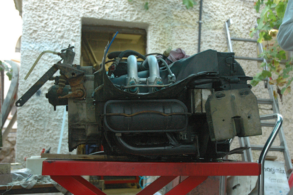

לגבי הרגולטור- ניסית ב bus-depot ? ועכשיו, אני רוצה לצרוב בתודעה שלכם תמונת ניצחון: היום עבר חלק, קודם כל סובבנו את המנוע על "מתקן ההרצה" מאתמול- בלהאוזינג מגיר אחר עם סטרטר עליו, ואליו חיברתי מצבר, מתג התנעה (למעשה, לחצן מתזים של הפנסים מהניבה ז"ל, כלומר הלחצן הראשון שנפל לי ליד), ושעון לחץ שמן. סובבנו את המנוע כמה פעמים, מחפשים נזילות שמן (ולא מוצאים בינתיים. השמן עוד קר, לא להתלהב), לראות שכל מה שצריך, מסתובב, ושום דבר לא מתפרק. עבר בהצלחה. לאחר מכן שמתי כליטר דלק בצינצנת, צינור הזנה למשאבה מצד אחד, צינור עודפים מהוסת בצד שני, ונתתי מתח. בהתחלה המשאבה שאבה על יבש, ואז התמלאה דלק, הצליל השתנה, וכמות הדלק בצנצנת התחילה לרדת, ואז הוסת עשה קולות של "תודה, כבר התגעגעתי לטעם של דלק" ופוף! התחיל לפרוק את העודפים לצינצנת והמפלס התיצב. למרבה הצער, מד הלחץ שחשבתי למדוד איתו את לחץ הדלק הוא רק עד 10 PSI, וזה לא מספיק, אז לא מדדתי- אבל מצורת הפעולה של המשאבה והווסת נראה לי שהכל עובד. גמרנו עם זה, פירקתי את כל מערך ההרצה מהמנוע, והכנסנו אותו לרכב. את בעיית הגובה בין הרכב למנוע פתרתי לא על ידי הגבהה נוספת של הרכב (זה כבר מפחיד), אלא על ידי הנמכה של הרצפה. לפעמים בשיפוץ רכב משתמשים גם בטוריה. קורה. זהו. המנוע בפנים, עוד שעה- שעתיים עבודה בחג סוכות והכל יהיה מחובר ומכוון. אסף.
מכירים את הימים האלה שיום שלם עובר מסביב לבורג אחד שמטריף את המוח? אז היום היה לי יום כזה. אבל לא נקדים את המאוחר. בשבועות האחרונים עבדתי על הקמפר טיפין טיפין, גונב שעה פה שעה שם, והשלמתי את כל הפינישים הקטנים סביב למנוע. צינוריות ואקום, אטמים, כל מיני דברים שחייבים לעשות. והיום היה אמור להיות סוג של יום גדול- התכנית היתה להגיע על הבוקר, להוריד את סעפת הפליטה השמאלית, להרכיב מחדש את שתי הסעפות (עם אטמים חדשים, טוב- עם אטמים בכלל, זה כבר יותר ממה שהיה קודם) אבל הפוך- הימנית בצד שמאל והשמאלית בצד ימין, ככה שהן יוצאות אחורה במקום קדימה, ואז להזרים דלק בצנרת כדי לנקות אותה וגם כדי להיות בטוח שאין נזילות ויש לחץ כמו שצריך להיות, ואחרי זה למלא שמן ולסובב את המנוע כמה סיבובים, לכוון מרווחים במרימי השסתומים. זו היתה התכנית. ואז הגעתי לסעיף הראשון. אני לא אכנס יותר מדי לפרטים, אבל הסעפות פליטה מחוברות במקור עם ארבעה גוז'ונים כל אחת, 9 מ"מ בצד הראש, 8 מ"מ בחוץ. אבל לא הסעפת הזו. כנראה בעבר הופשטו שתי הברגות, וכעת היא מחוברת עם שני גוז'ונים כאמור ועוד שני ברגים במידה 5/8". כן. ברגים. אינצ'יים. גדולים מדי. וזה היה צד שמאל. בצד ימין המצב טוב יותר- יש ארבעה גוז'ונים מקוריים, רק שאחד מהם לא היה ממש מחובר לראש. יצא כשפירקתי את הסעפת. וזה שלידו קצת התחיל לפרק את האלומיניום של ההברגה. הגוז'ון שיצא מהסעפת? תחזיר אותו למקום, תאמרו, ובצדק. ניסיתי. באמת שניסיתי. שלוש שעות ניסיתי ולא הצלחתי. קצת ניקוי עם מברז, קצת עבודה לכאן ולשם, ואני לא גאה בזה אבל בסוף גם אני הוספתי אילתור. אני לא מספר מה, באמת אני לא גאה בזה.... אבל בואו נגיד שבפעם הבאה שהמנוע הזה ירד מהרכב לצורך שיפוץ, זה יהיה כמו שצריך- עם שני ראשים חדשים. לגבי הסעפת השניה בחנתי את כל האופציות וגם כאן אני לא גאה בזה, אבל החלטתי להחזיר למקום את האילתור שהיה שם. ההברגה של הברגים האינצ'יים גסה, ואם הייתי מנסה להבריז שם משהו אחר לא היה נשאר אלומיניום בחור. וברור שאין מה לדבר על גוז'ונים בשני קטרים, כשהגדול הוא מידה לא נפוצה כמו 5/8". אבל מה שחשוב הוא השורה התחתונה, שתי הסעפות מורכבות, וכמו שרציתי. זה אומר שעכשיו כבר אין דרך חזרה ומערכת החימום המקורית המחורבנת לא תהיה בפולקסווגן הזה. אגב, שימו לב שהסידור של האגזוז, מהסעפות ועד הסוף, שונה ממה שיש בכל מנוע 2 ליטר אחר שאתם מכירים. למנוע המוזרק יש סעפות פשוטות, שיוצאות קדימה, ואז עושות פניית פרסה ולמחליף חום. למחליף חום יש למעשה כניסה אחת מלפנים ויציאה אחת מאחור, לא כמו במנועי 2 ליטר עם קרבורטור, שם שתי היציאות בכל צד מתחברות לסעפת במחליף החום עצמו- שיש לו שתי כניסות, מהצד, ויציאה אחת, מאחור. אחרי כל הסיפור, פירקתי מגיר שיש לי בצד את הבלהאוזינג, עם הסטרטר שלו והרכבתי למנוע. זה יעזור לי לסובב אותו. ככה, בשביל הכיף. פסל קינטי, מה רע? וזה מה שיהיה מחר. על הבוקר לבדוק שוב שכל הפתחים סגורים, נמלא שמן, כמה סיבובים למנוע, כיוון שסתומים, עוד כמה סיבובים, הזרמת דלק דרך צנרת ההזרקה, ואם תרצה השם- אולי אפילו נכניס את המנוע לאוטו. לילה טוב.. אסף.

החלטתי להרכיב את ההזרקה על המנוע לפני ההכנסה למקום של המנוע. זה הולך ליצור לי בעיה- עם הכל מורכב, המנוע גבוה מדי. זה אומר או לחפור שוחה בשביל העגלה, או להרים עוד את האוטו שכבר גבוה באופן מפחיד. אבל דיה לצרה בשעתה, ובשבוע הבא אני אצטרך לפתור את הבעיה. בינתיים, היום החלפתי את כל צינורות הגומי במערכת הנשמים של מיכל הדלק (אלוהים ישמור- למה עשו כזה מבוך של צינורות נשם? ) אחרי שבשבוע שעבר אחד מהם התפורר לי ביד. התברר לי שזה שתפורר לי ביד היה היחיד שבאמת הייתי צריך להחליף. אבל לא נורא, זה חשוב. אחרי זה החלפתי פלאגים (וגיליתי שאלו שהיו מורכבים הם לא אלו שצריך), והרכבתי את חלקי מערכת ההזרקה על המנוע. זה נראה נהדר, והרבה יותר אלגנטי מהקרבורטורים המגושמים. שימו לב גם לתמונות של הגבההת ופיצול חיישן לחץ השמן, לשני חיישנים- אחד (המקורי) לנורה, והשני (חדש) לשעון. לא השתמשתי בחיישן "גם וגם" כי זמן התגובה שלו לצד של הנורה הוא ארוך יותר במעט, וזה בהחלט קריטי במנוע מקורר אוויר. אגב, צינור ההארכה הוא צינור ברקס משומש של הדיפנדר... קצת מלחיץ.. חלק של לנדרובר בVW... אפשר גם לראות תמונה של משאבת הדלק החשמלית החדשה, שהשגתי לאחר שהתברר שהקיימת לא מתאימה ללחץ שההזרקה דורשת, ושל הפילטר (חדי העין יבחינו בכיתוב made in israel על הפילטר, שקניתי בארה"ב), ועוד תמונה של העיקוף סביב למזרק החמישי, "שסתום להתנעה במזג אוויר קר", שהגוף שלו סדוק, ויש סכנה לנזילת דלק. טוב, מה אני מבלבל ת'מח, התמונות ידברו. אסף.

היום קניתי אלטרנטור משומש, 55A כמו במפרט המקורי של הרכב (ושוב תודה ענקית לאבי איש הTYPE4 ), וקניתי גם ברגים. החלטתי שכל התושבות וכו' שאני מפרק יורכבו מחדש רק עם ברגים חדשים, ושכל חיבורי האגזוז למיניהם רק עם ברגי נירוסטה. חוץ מזה הגיע זמן לעשות סדר בברגים שמחברים את הפחים שסביב המנוע, וגם כאן, רק ברגים חדשים. את ההגדרות המדוייקות של הברגין המקוריים מצאתי באתר המדהים vagcat.com שאני לומד לאהוב כל יום עוד קצת. בהמשך היום גמרתי להתאים סופית את תושבת האלטרנטור המחוזקת מבניה עצמית, הרכבתי את האלטרנטור לא לפני שאת הצמה שלו שיניתי מצמה של פורשה לצמה של טרנספורטר עם מפצל טעינה (עבודת "תספורת" קלה והחלפת החוט הראשי בעבה יותר מהמקורי). אחרי זה כל הפחים של המנוע חזרו למקומם, חוץ מהשלישיה האחורית, והפח הגדול שתחת קיר האש- הם יורכבו רק אחרי שהמנוע יהיה במקומו. עשיתי עוד קצת פינישים, חיזוק ברגים וזהו. המנוע מוכן להתקנה ברכב. ובלהט העניינים לא צילמתי היום בכלל. בפעם הבאה תמונות לפני הכל. אסף.
