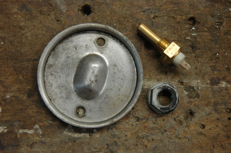

  3. החיישן מורכב בפלטה אסף.

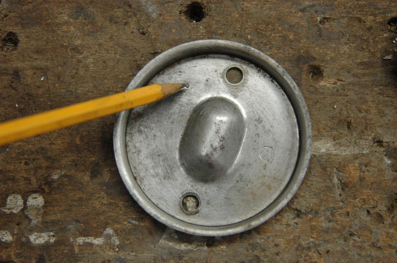

  4. אתמול, שישי, הקדשתי חצי יום למיקום חיישן טמפרטורת השמן בSUMP PLATE של המנוע. מדידת טמפרטורת השמן היא דבר בעייתי, והמקום היחיד שהוא באמת אופטימלי, עם הרבה זרימה וכשהשמן חם, הוא בפקק שליד משאבת השמן. זה גם המקום בו ממוקם החיישן בגרסה התעשייתית של המנוע הזה. אבל בטרנספורטר, הנקודה המצויינת הזו מוסתרת על ידי תושבת המנוע. המיקום הבא המקובל הוא בתחתית אגן השמן. לVDO יש הוראה מפורטת כיצד להתקין את החיישן במנוע של פורשה 914, שהוא דומה מאוד, פרט לעובדה שמדיד השמן בא ישר מלמעלה (כמו בטרנספורטר ונאגון) ואילו בטרנספורטר המדיד בא באלכסון. למיקום הזה יש שני חסרונות- האחד הוא שהפלטה של אגן השמן מתפקדת, הלכה למעשה, כHEAT SINK ולכן זמן התגובה של החיישן ארוך. הבעיה השניה היא שצידו החיצוני של החיישן נמצא בזרימה של אוויר קר (מתחת למנוע) מה שהופך את הקריאה ללא מדוייקת. את העניין הזה פותרים עם מכסה כלשהו.חסרון נוסף במיקום הזה הוא הפגיעות של החיישן, שהופך להיות אחת מהנקודות הנמוכות במנוע. במקרה שלי, מתוכנן מיגון מתחת למנוע (לפי השרטוטים המקוריים של VW) , מה שיפתור את הבעיה. לעסק... ממנוע 2 ליטר מושבת שיש לי, לקחתי את פלטת אגן השמן, ובו גם השתמשתי למדידות, ומצאתי את המיקום האידאלי לחיישן, היכן שלא החיישן ולא האום יתקלו באיברים פנימיים של בלוק המנוע. החיישן הוא עם שפיץ ארוך- זה עוזר לקצר את זמן התגובה- וזה החיישן שבא במקור בפורשה 914. בתמונות תוכלו לראות שמדיד השמן בטרנספורטר שלי מתנגש עם החיישן, ונדרש לקצר אותו. עוד תוכלו לראות בתמונה שהקיצור לא קריטי- כי הסימונים נמצאים רחוק מקצה המדיד. ההברגה של החיישן הזה היא M14, ובמיקום שבתמונה אני מצביע עליו עם עפרון, קדחתי קדח של 14 מ"מ. הנחתי את החיישן במקומו, ובדקתי שאין התנגשויות בתוך הבלוק. השלב הבא- מיקמתי את האום מצידה השני של הפלטה. בחרתי באום עם "חצאית" בשביל שטח מגע גדול ככל האפשר, שיעזור גם באטימה. כדי להתחמק מהתנגשויות בחלקים הפנימיים של המנוע, החבר 4.5" בא לעזרתי ונתן לאום צורה חדשה, וגם עזר לי לעשות אותו דק יותר. לסיכום, התקנתי הכל, עם דיסקית נחושת מתחת לחיישן לצורך אטימה, ומדדתי שאין התנגשויות במנוע של הטרנספורטר. נדרש עוד עיבוד של חצי מילימטר באחת הפאות של האום, והחיישן מוכן להתקנה. אני מקווה שהתמונות עוזרות להבנה... אסף.
