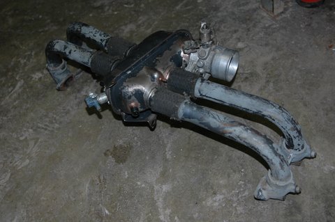

תא המנוע עם הקרבורטורים (הרבה בלאגן) ובלי מערכת דלק כלל, ותמונה של כל חלקי סעפת היניקה מורכבים עם המצערת של מערכת ההזרקה. אסף.

אני אתן לך תמונה. חוץ מזה, אדום וירוק לא הולכים יחד בחניה... סופ"ש של עבודה. יום שישי- צינור המזרקים הימני שהיה שבור- הזמנתי וקיבלתי חדש מ"טכנו-צינור". כמובן- לא באותה איכות כמו המקורי, אבל מספיק קרוב. קניתי גם 2 מטר צינור גמיש לדלק. בדרך גיליתי שאין להשיג בארץ הקודש צינור גמיש 7 מ"מ, וגם שאין להשיג בנדים עם קצוות עגולים (שלא פוצעים את הצינור). לכן קניתי צינור 5/16", ואני אשתמש בבנדים שירדו מהצינורות הישנים. פחות משעה עבודה, וכל מערכת הדלק עברה מתא המנוע לארגז. התחלתי לבחון את המצב של מה שנשאר מורכב על הרכב- וכבר אני יודע שמחר צריך לקנות פילטר דלק חדש (במקום הפילטר צעצוע המורכב). גם המשאבה החשמלית לא מקורית, אבל יכול להיות שמתאימה. למרבה ההפתעה גיליתי שחיישן טמפ' הראש (שאומר למערכת ההזרקה כמה דלק להזריק) אינו מקורי. מדובר בחלק קריטי, ויכול להיות שזה היה המקור לבעיות, ולשריפת ראש שמאל כתוצאה מתערובת עשירה מדי, לפני 20 שנה. מחר, לפני ההרכבה, אני אבדוק את החיישן בשמן חם, ונראה אם ההתנגדויות שלו מתאימות למה שצריך. אם לא, אני ארכיב לצורך בדיקת שאר המערכת, ריאוסטט בתחום שצריך, ואזמין חיישן חדש. שבת- שבת עברה ברגשות מעורבים. מצד אחד- כמעט כל מערכת ההזרקה מורכבת על המנוע, חוץ משני צינורות גמישים שנמצאים מתחת לאוטו, וכבר היה חשול מדי כדי להתקין או לבדוק (כדאי לבדוק נזילות לפני שמתניעים, כדי שהאוטו לא יישרף). מצד שני- מצאתי מה היתה כנראה התקלה שגרמה למנוע ללכת- חיישן חום ראש לא מתאים. יש חיישן, ונעזוב את זה שהוא על ראש מס' 4 ולא על ראש מס' 3 כמו שכתוב כמעט בכל הספרים (שזה די מוזר, אבל שם החור שלו, אז ככה זה)- הוא לא החיישן המקורי, אפילו לא דומה, רק במקרה עם אותה הברגה. במערכת הזו, חיישן חום הראש הוא רכיב חשוב מאוד, ההתנגדות שלו יורדת עם העליה בטמפ', אבל היא לא מגיעה ל0. אם ההתנגדות של החיישן גבוהה מדי (או אם החיישן תקול וההתנגדות שלו היא אינסוף) המערכת חושבת שהמנוע קר יותר מה שהוא באמת, ומזריקה יותר מדי דלק ('יותר מדי' זה יותר מ'מעט יותר' שמוריד את טמפ' המנוע), יוצרת תערובת עשירה, עד שהמנוע נשרף. להוציא את החיישן ה"תחליפי" היה סיוט, הפח שעוטף את המנוע לא איפשר גישה אליו עם כלים, ונאלצתי לפתוח אותו בכוח האצבעות, משך שעה, בערך, מילימטר אחרי מילימטר. מעניין לציין שמראש הוא לא היה מהודק חזק במיוחד- כנראה המכונאי שהרכיב אותו גם התקשה בגישה אליו. החיישן המקורי עולה 20 דולר, אבל אני אנסה להשיג בארץ- למרות שאני פסימי, כי זה חיישן ייחודי למנועי קירור אוויר מוזרקים של פורשה ופולקסווגן משנתונים נבחרים. בינתיים, אני אדמה אותו עם שני נגדים- אחד למצב קר והשני למצב חם. החדשות הרעות יותר- כשהידקתי את האומים על הגוז'ונים של סעפת היניקה השמאלית, עדיין בכוח היד, הרגשתי שהגוז'ון נעקר החוצה מהראש. כנראה המכונאי שעשה אוברול לפני 20 שנה "שכח" לספר שהוא טחן את ההברגה. בקיצור- עד שאני אכניס קינסרט או הליקויל, נקווה ששלושת הגוז'ונים האחרים של הסעפת יחזיקו אותה אטומה ובמקום. פרט לזה, באופן מפתיע, לא הכל נכנס למקום בקלות. המזרקים של ראש שמאל דרשו לחיצה רצינית של הפח ההיקפי, למשל. אבל השורה התחתונה- יש על המנוע מערכת הזרקה, ואם תרצה השם בפעם הבאה שאני אעבוד על האוטו- הוא יניע, מוזרק, ויאפשר לי לנסות לאתר אם יש תקלות במערכת. אגב, המערכת קומפקטית ואלגנטית הרבה יותר מהקרבורטורים הענקיים שהיו מורכבים קודם. מדהים לראות כמה תא המנוע פנוי עכשיו. פרט לכך, שטפתי את הרכב, ועשיתי "סקר חלודות". נקודה קטנה, אבל מחייבת טיפול דחוף, נמצאת מתחת לחלון הקדמי, ונקודה נוספת, גם כן דורשת תיקון דחוף כי הצבע כבר מפוצץ- מתחת לדלת הנהג. עוד נקודות לטיפול מיידי הן מגש המצבר, חלודה קלה מאוד לרגלי הנהג, וכמה נקודות במרזב. סה"כ ממש מצויין בשביל רכב שנת 78... אסף.
חזרה לעבודה... ביום שישי הרכבתי "על יבש" את כל מערכת ההזרקה על השולחן. החלקים המלוכלכים במיוחד (שלא עשויים אלומיניום) נוקו במדיח. צמת החשמל של המערכת עברה התעללות רבתי אי שם בשנות ה80, כנראה כשניסו לאתר תקלות. הבידוד הופשט מכל החוטים בנקודות מסויימות ובכמה מקומות פיספסו ונוצרו נתקים. הלחמנו את החוטים המנותקים, בידוד חדש, ובדקתי רציפות על כל החוטים. חוט אחד היה חסר, והושלם גם הוא. בימים הקרובים אני אקנה צינורות גמישים, אייצר "חליל" חדש למזרקים של צד ימין (בספר כתוב שכל הצינורות הקשיחים מאלומיניום, בפועל הרוב מאלומיניום, אבל צינור המזרקים מנירוסטה), ואז אני מעריך שיידרש סופ"ש רצוף לפירוק הסעפות והקרבורטורים, והרכבת הסעפות וההזרקה. יש חשש אחד בלבד, כרגע- שהמחשב של ההזרקה לא תקין. למרבה הצער אין לי דרך טובה לבדוק את זה, ויהיה ניתן לבדוק רק כאשר כל המערכת תהיה מורכבת... : : במקביל, בדקתי את מצבם של פריטי הנגרות בתוך האוטו. מתברר שיש לא מעט תיקונים קטנים לעשות- פינות פגועות, קנטים מתקלפים וכדומה. אני חושב לפרק את הארונות כיחידה אחת ולתקן מה שצריך מחוץ לאוטו. יש שינויים שאני רוצה לעשות לטובת הגדלת שדה הראיה של הנוסעים מאחור (צורה עדינה לומר שאני רוצה לחתוך תחיכה רצינית מאחד הארונות) וזו תהיה הזדמנות טובה. עוד דבר שעובר לי בראש הוא הפיכת אחד מהחלונות הצדדיים ל"חלון ספארי" שנפתח כולו על ציר. אין מספיק אוורור לטעמי, כיוון ששני החלונות הקדמיים, ועוד חצי משני החלונות שמאחוריהם נפתחים, וזהו. מתגלגלים לי בראש רעיונות בעניין, אשמח לשמוע עצות. אסף.
טיסת קונטיננטל שנחתה הערב מניו-יורק נשאה בחובה מזרקים משופצים שאפשר להשיג רק באמריקה. אני חייב לומר שהם נראים באיכות נמוכה יותר מהבוש המקוריים- אבל כנראה יעשו עבודה טובה, כי הם בסה"כ ממקום מוכר. עוד פריט אמריקאי ייחודי שהגיע במשלוח- בקליות לפנסים האדומים בצד, מאחור- פריט שלא קיים בטרנספורטרים האירופיים / ישראליים. אסף.
