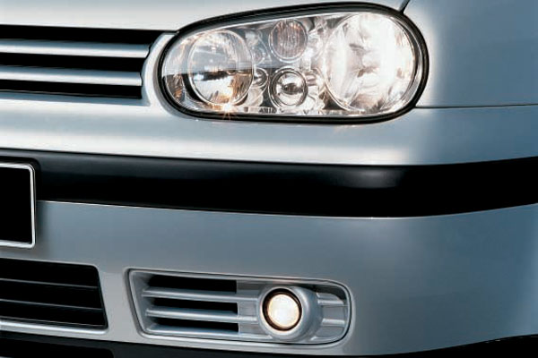

בגולף דור 4 פנסי הערפל המקוריים יושבים בתוך הפנס הראשי. אני לא בטוח אם ניתן להוסיף בדגמים שהגיעו ללא פנס ערפל בלי להחליף את כל הפנס לגירסה עם פנס הערפל. ל-Hella יש קיט מאוד יפה של פנסי ערפל קטנים שיושבים בפגוש הקדמי, זה מש שהתקנתי כשהיתה לי גולף אבל אז כמובן חיבור החשמל לא יהיה כמו בפנסים המקוריים.
