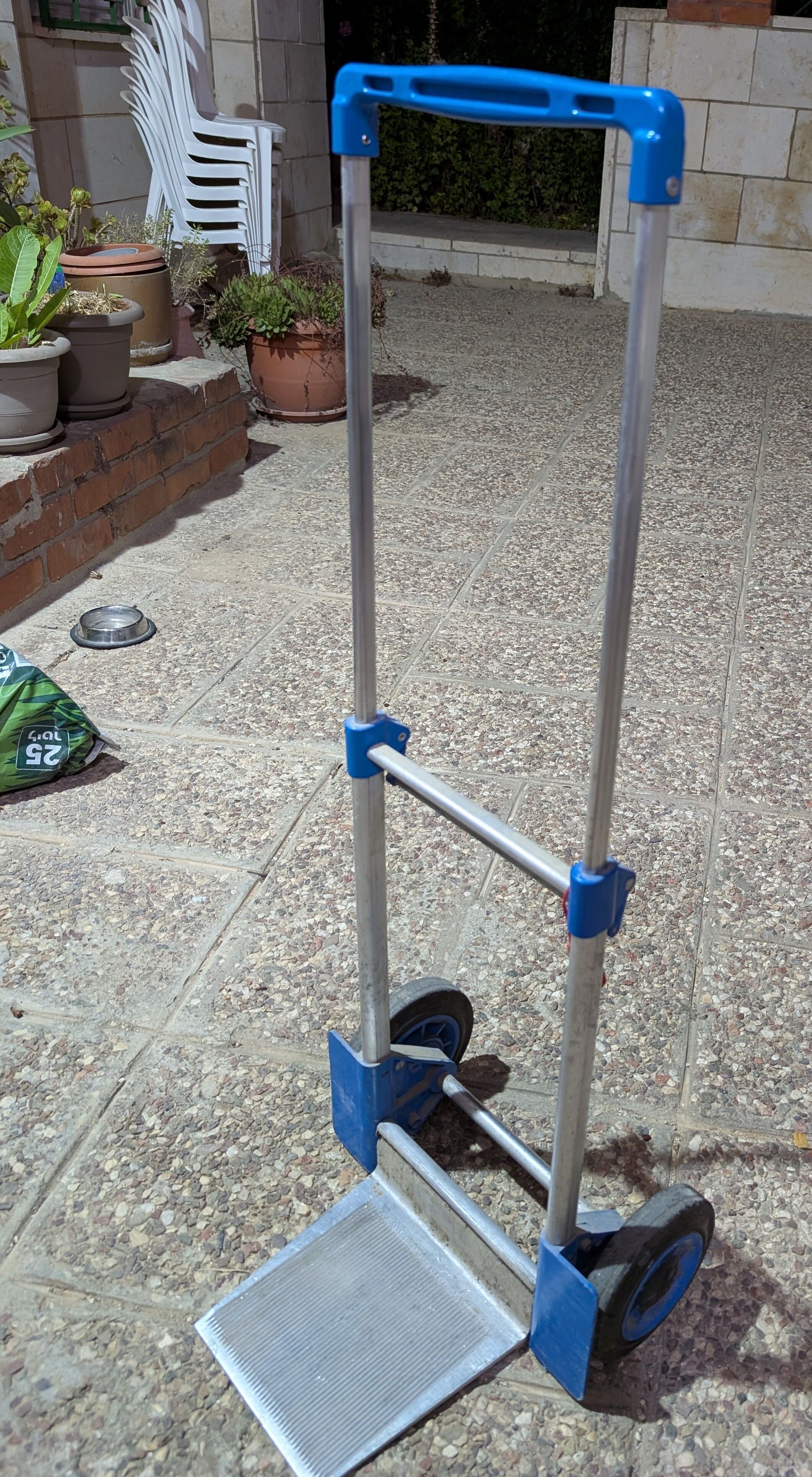

אבא שלי ז"ל קנה את העגלה המתקפלת הזאת בגרמניה לפני 41 שנה, אין לה שום חופשים. המוכר אמר לו שהמעמס המותר הוא 60 ק"ג, אין לי תיעוד לזה. בעקבות הדיון כאן, חיפשתי את שם היצרן, מצאתי אותו מתחבא בתוך הידית, West Germany Expresso. מסתבר שהוא עדיין קיים וגם מייצר דגמים מומלצים לשימוש במדרגות. המחירים בהתאם. זה הדגם העכשווי שהכי דומה למה שיש לי. הדף הראשי של חנות היצרן השיטה שלי במדרגות - נוסע עד המדרגות, מרים את הארגזים ביד עד קצה המדרגות, וחוזר לקחת את העגלה. זה כמובן מצריך נגלה נוספת רק כדי להרים את העגלה, אבל אני מרגיש שהקפצת עגלה במדרגות גם כרוכה במאמץ ותמיד תסתיים בנפילה של הציוד. תודה.
