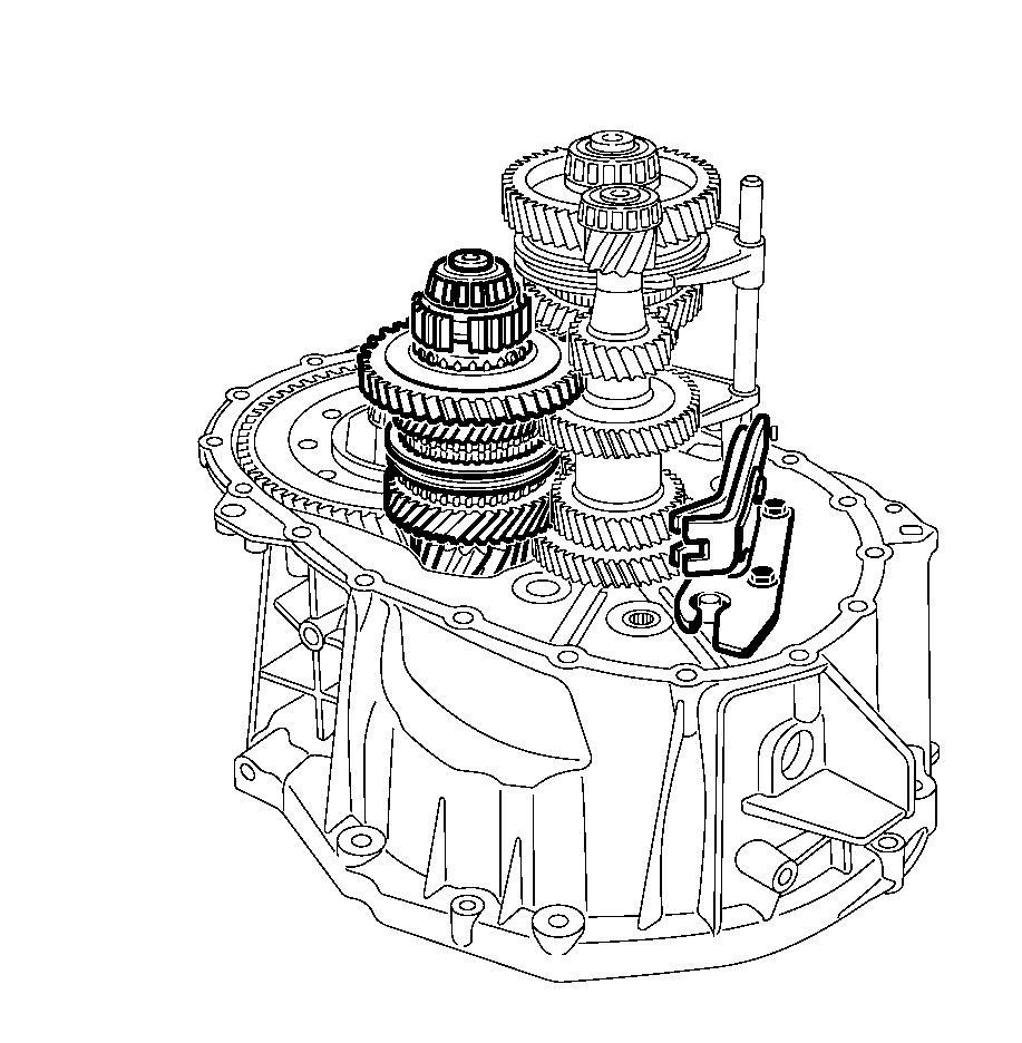

  15. יש לך מייסב לא תקין בגיר, גורם לרעש וחופש של אחד הצירים, מסביר למה ההילוך קופץ.
