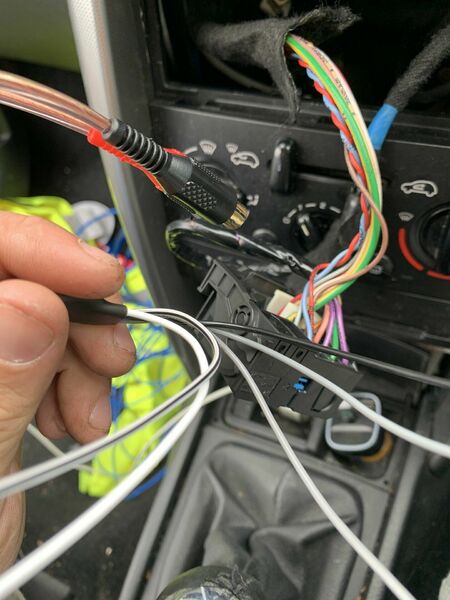

פיג'ו 307 שנת 2006 - בקשת הכוונה לחיבור חוטי חשמל למערכת PREMIER
איציק נ. פרסם הודעה בנושא של קוהנה בתוך טכני, אחזקה וטיפולים
קווי תקשורת מהסוג הזה לרוב ניתן לזהות כי הם מגיעים כ Twisted Pair (שזורים אחד בשני \ מפותלים אחד בשני \ וכו'). שים לב בתמונה המצורפת לצמד החוטים אדום+תכלת. זה התקשורת. (התמונה מאתר peugeotforums.com). אגב, ירוק+צהוב זה ה"מינוס" ("אדמה") שצריך להתחבר לחוט השחור ברדיו. איציק
