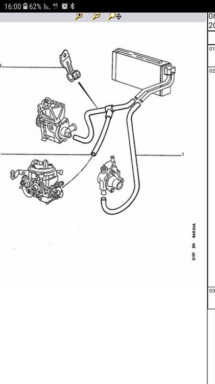

  7. אני בטוח. אתה אולי מתבלבל עם פיאט אונו שם היה ברז לזכרוני. זה השרטוט הרלוונטי
  8. רק להבהיר, ברכב הזה אין ברז חימום ולכן אין חובה להעביר למצב חימום ברכב. יותר קל להחליף תרמוסטט והייתי מחליף את זה קודם. שים לב שאם אתה מפרק צנרת, שהיא לא במצב "פריך", שלא תשאר עם חצי צינור בכל צד. אלעד
