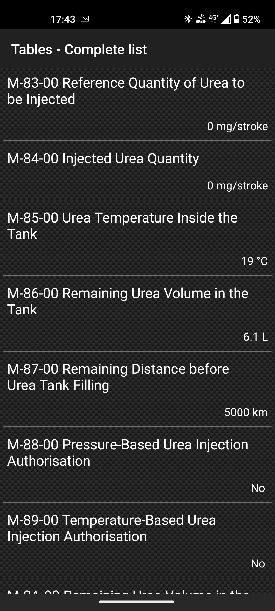

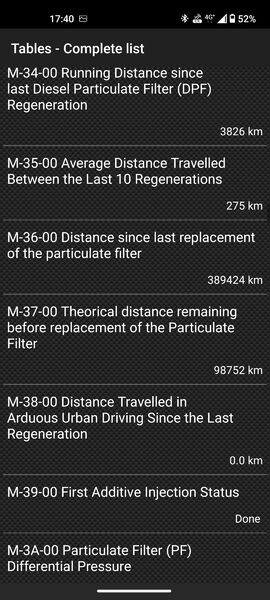

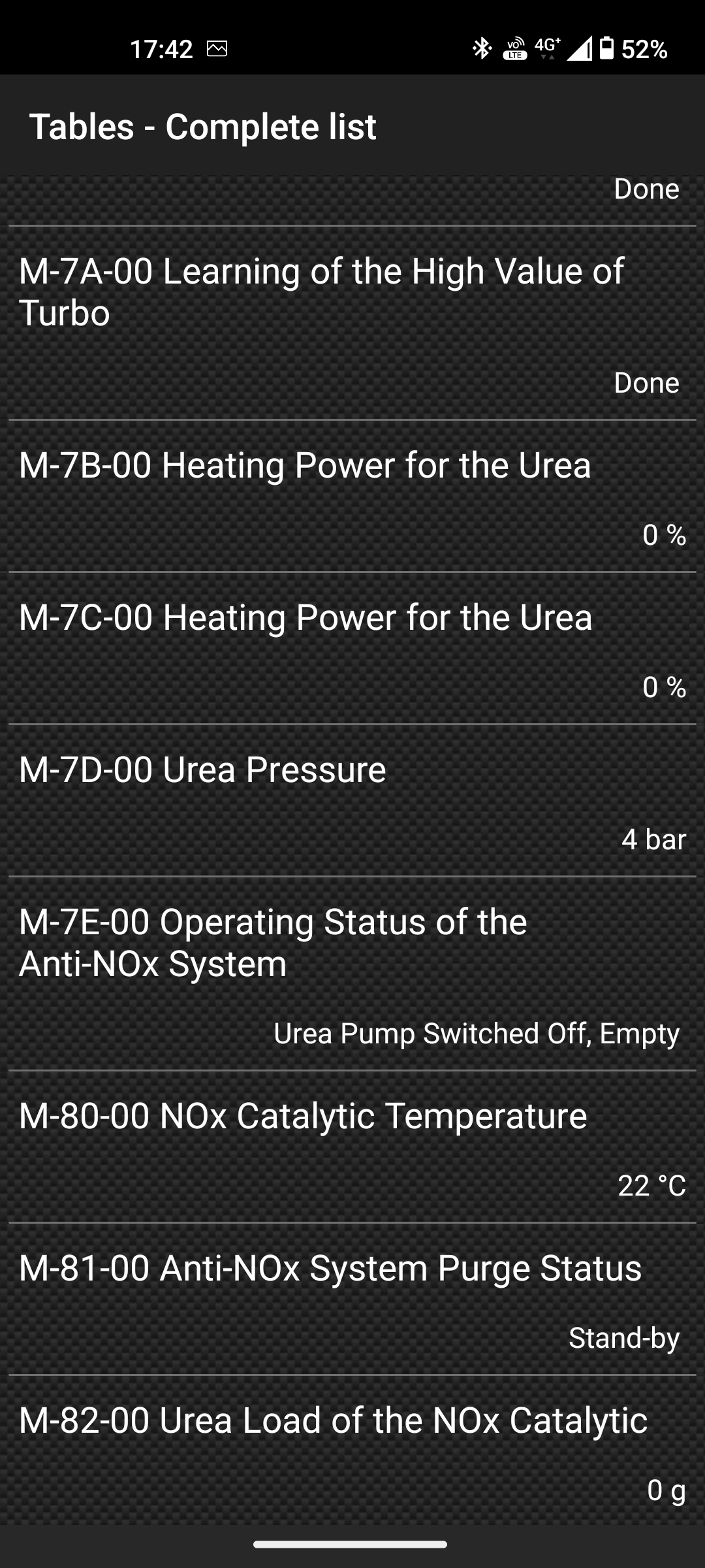

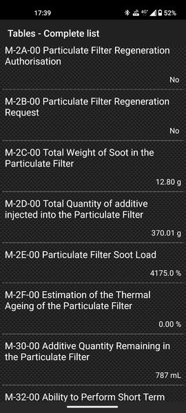

אזהרת מסע C4 פיקאסו/קקטוס דיזל: משאבת אוריאה
dani666 פרסם הודעה בנושא של save בתוך טכני, אחזקה וטיפולים
76000 וקצת לזכרוני. -
בהחלט. כך פרצו וגנבו את ה c3 פיקאסו שלי.
אנסה לבדוק (המתאם לא ב 208) כשהמנוע מונע. ה FAP עם מנוע כבוי בכלל לא הביא ערכים (ול C4 פיקאסו הוא בכלל מסרב להתחבר אחרי עדכון אחרון בזמנו למחשב הרכב - ECU מסוג לא ידוע ....). -
כמובן שלא. אבל לך תדע - אולי הצרפתים הכניסו לי מסנן משומש בקו הייצור...... מכיוון שמעולם לא היתה החלפה, אז מניח שיש כאן בעייה של ערך אתחול. -
היא התוכנה היחידה (כ APP לטלפון) שנתקלתי עד פה שמבקשת יצרן + דגם רכב (כולל כמובן חלוקה לשנתונים לפי תתי דגמים). מה שכן, יש לי את גרסת ה Plus שלה. כמו כן, משתמש בקורא OBD טוב (Konnwey ישן BT). כמה צילומי מסך לדוגמא (ובהקשר שדברנו עליו - FAP ואוריאה כבונוס) מעכשיו. מנוע היה כבוי. -
אתה. אני משתמש בתכונה הזו כל הזמן.
שים לב לנפח נטו ולמידות חיצוניות שיתאימו אם יש מגבלה. הספק הכי גבוה שתמצא. וחפש אחד שהוא אינוורטר, כך שהוא באמת מסוגל להוציא הספק נמוך מהמקסימום (ברגילים ההספק הוא תמיד המקסימלי ופשוט אם נדרש הספק נמוך אז חלק מהזמן לא עובד. שיטה גרועה).
רק לציין לגבי אפליקציית fap, היא כבר לא מתוחזקת הרבה זמן. ממליץ על EOBD Facile -
אם אתה באזור חיפה, מוזמן לתאם איתי. יש לי קורא עם תוכנה לא רעה שמסוגל לאמר את יתרת כמות הנוזל במיכל (וגם להציג תקלות נוספות). -
