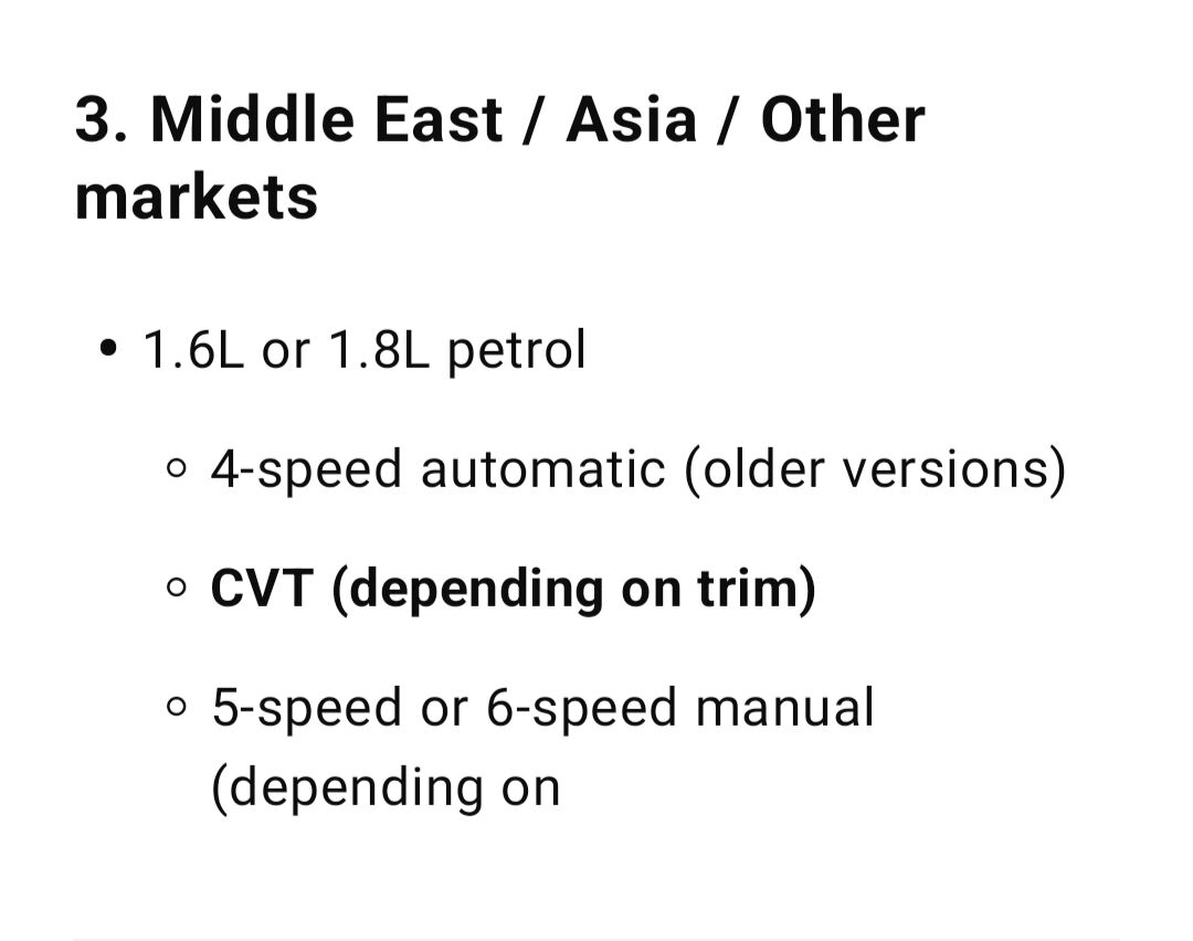

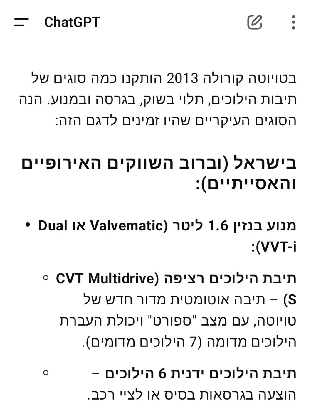

אני מסכים. בקורולה, סיוויק ועוד כמה שהיבוא שלהם לארץ התחיל כבר בדור 5 או 6, הרבה אנשים לא יודעים באיזה דור מדובר. לדוגמא דור 10 נגיד אבל דור חמישי שיבא לארץ. תכלס הכי טוב תמונה. -

יכול להיות רלוונטי בשנת החלפת דגם, אולי יש כמה יחידות מהדור הקודם שעלו עם רישוי 2013 אז מבינים שהוא מתכוון לדור החדש ולא לישן. אם אני זוכר נכון הוא מדמה פעולה של גיר פלנטרי, מחליף "הילוכים מדומים" אבל זה רק בעומס חלקי. בעומס גבוה הוא פעול כמו גיר רציף רגיל זאת אומרת ניצול מנוע מקסימלי ולא מדמה שום דבר. -

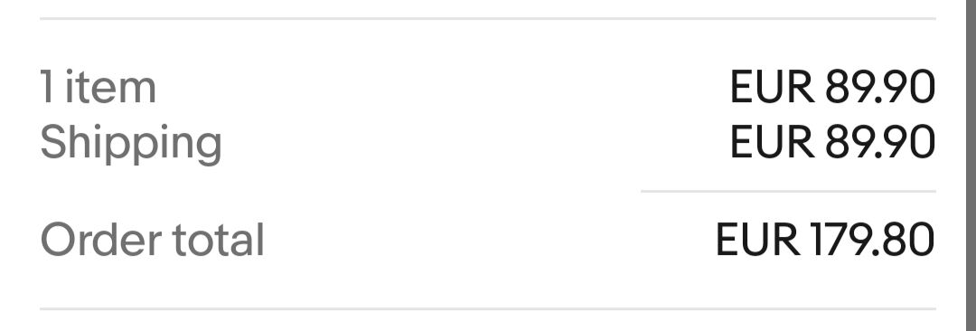

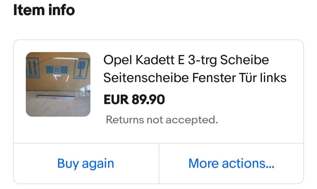

כמו שכתבתי גודל הקרטון היה בערך 1.5 על 1.0 על 0.2 מטר, משקל לא גדול אולי 5-6 קילו. לא יודע באיזה דרך הוא שלח את זה, לקח לחלון משהוא כמו 3 שבועות להגיע. אגב החלון עצמו עלה גם 90 יורו.
