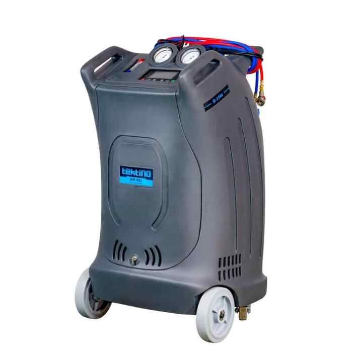

זה תלוי מה אתה רוצה לעשות. בשאלת הפתיחה שאלת לגבי ביצוע עצמאי אז הרחבתי יותר בכיוון הזה. תלוי מה התקלה. האם לא מקרר בכלל או מקרר חלש. תלוי איך הבעיה התחילה, בהדרגה או ביום אחד הפסיק לעבוד. תלוי מה הרבה הטכנית שלך באופן כללי. תלוי אם אתה מוכן לספוג עליות נוספות במקרה ומשהו לא הולך נכון בביצוע עצמאי ובאופן כלל האם אתה רוצה ללמוד לעשות את זה ומוכן לספוג טעיות. תלוי אם זה רכב חדש ויקר או ישן וזול שלא איפת לך להתגלח עליו. אם לא בוצע מילוי קרר כמה שנים והמזגן עדיין עובד אבל הקירור חלש אפשר לנסות מילוי קרר בלי שום בדיקה נוספת ולראות אם זה מחזיק. יש לפעמים דליפות מזעריות שבורח נגיד 30 גרם בשנה אז המילוי מחזיק כמה שנים. אז בקיצור הכל תלוי במה אתה רוצה לעשות ומה התוצאה שאתה רוצה לקבל.
בגדול, מוסכים שיש להם מכונות שרות למזגנים מבצעים את הפעולה כמו שצריך. במכונה בוחרים את דגם הרכב, כל הדגמים הנפוצים כבר קיימים בזיכרון של המכונה, אם אתה בוחר לדוגמא קיה פיקנטו 1.2 2011, המכונה כבר יודעת כמה קרר צריך. המכונה שואבת את הקרר מהמערכת, מבצעת שקילה של הקרר שנשאב (ואז יודעים כמה היה חסר, למשל נשאב 350 גרם כאשר אמור להיות 500), אחרי זה מבצעת וואקום (אמור להיות כחצי שעה, לרוב מספיקים לפני), אחרי זה מכניסה קרר לפי הכמות המוגדרת 500 גרם ושמן מדחסים כמה גרמים, מה שנשאב מקודם. מי שמבצע את המילוי עם בלון וסעפת שעונים, ממלא לפי לחצים, פשוט מזרימים גז מהבלון כשהמזגן פועל ומסתכלים על הלחץ הגבוה בשעון, כשהלחץ מגיע לדוגמא ל 250 PSi מפסיקים את המילוי. יש טבלאות לחצים לפי טמפרטורה בחוץ לדוגמא ב 20 מעלות 200PSI, ב 30 מעלות 250 וכו'. פעם מילוי כזה היה נפוץ מאוד, היום הרבה פחות אבל עדיין יש אני חושב. ממליץ ללכת למי שיש לו מכנות שרות למזגנים ולבקש שיעשו "וואקום גז". אתה יכול לנסות גם לבד, הבעיה שבלון R134a (הקרר הישן הזול) עולה באיזור 1000 ש"ח, זה בלון 13 קילו שיספיק להרבה פעמים. סעפת שעונים זה דבר זול, יש בעליאקספרס. כמה עולה בלון קרר חדש R1234YF אני לא ידוע, בטח פי 2 או 3. כן אפשר לבצע את כל התהליך כמו שצריך ללא מכונות מחזור, אלא עם משאבת וואקום ומשקל לבלון גז רק אף פעם לא ראיתי מישהו שעשה את זה ככה. ככה נראית מכונת שרות למזגנים.
