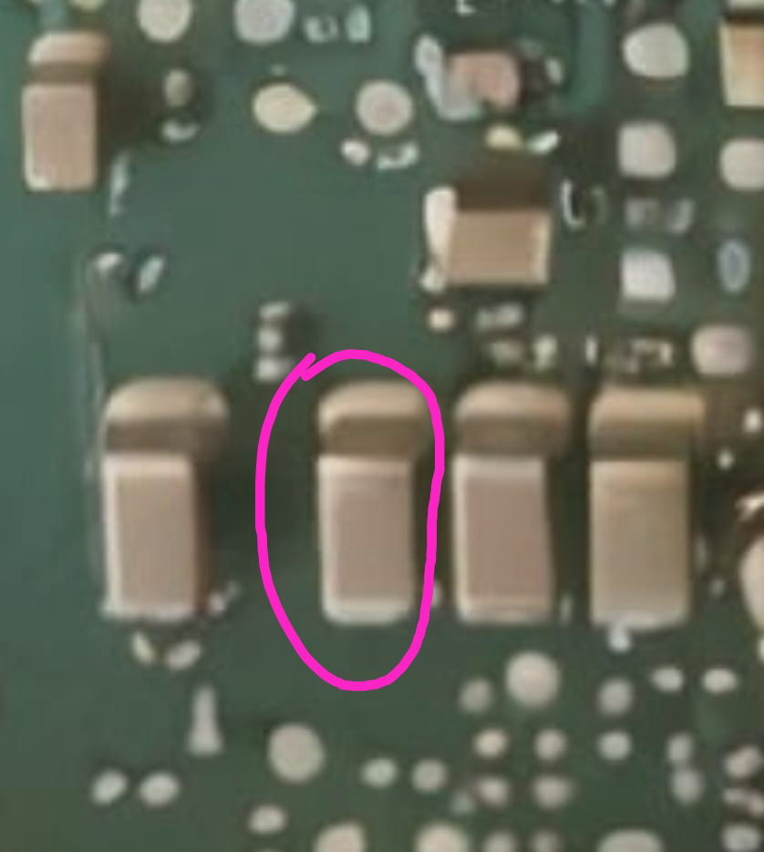

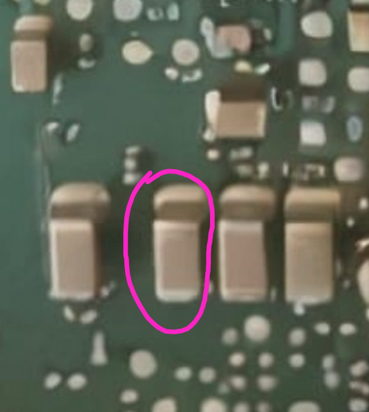

הפירוק ממש פשוט, יש סרטונים באינטרנט להסיר את הכיסוי בעדינות, לנתק את הפלג ולשלוף את המצלמה מהתושבת אני משתתף בקבוצה די גדולה שעוסקת בעניין ועושה הרושם (שוב... בלי התחייבות) שהתיקון אכן פותר את הבעיה אם לי באופן אישי תתרחש התקלה, אני לגמרי הולך על תיקון בניגוד לעבר שהייתי מאוד סקפטי -
מנווט, לוקח פניה לא נכונה, נכנס בטעות לאיזור ZTL בברגמו. מאחורי רכבים שלא מאפשרים לי לבצע פרסה לפני המצלמה... מבצע מייד פרסה אחרי וכמובן מקבל מכתב מיורוקאר אחרי חודשיים. הם יבצעו הסבה והדוח ישלח לכתובת הכתובת שיש להם לא נכונה (טעות בשם העיר) אני מעדכן את שרות הלקוחות שלהם ללא תגובה אני חושש שלא אקבל את הדוח בגלל הכתובת השגויה וגם מעוניין לבצע תשלום מיידי כדי להקטין את גובה הקנס (אם ישלח באמת בדואר יחלפו יותר מ 5 ימים לקבלת ההודעה) עצה? רעיון? איך להתנהל? כרגע לא ניתן לשלם את הקנס ללא קבל ה"קנס" המוסב תודה
מצרף את פרטי המעבדה המחיר 700 ש"ח לפני מע"מ יש להשאיר את המצלמה במעבדה לתיקון ולאסוף אחרי מספר ימים. אם זה באמת קבל שנדפק, אחרי החלפתו אין סיבה שזה לא ישרוד שוב לתקופה מאוד ארוכה ע"פ הדיווחים זה הקבל הפגום

כן... הרבה מים זרמו מאז ההודעה האחרונה שלי. למרות ההתנגדות הראשונית שלי לתיקון, סה"כ מי שתיקן התקלה לא חזרה לו. ככל שאני מבין ומנחש מדובר בקבלים שנפחו את נשמתם. ע"פ תיקון פשוט, יש גם מי שסימן אותם. גם המחיר ירד ועומד על 700 ש"ח לפני מע"מ שזה כבר הרבה יותר הגיוני לתקן. האחריות עדיין שלושה חודשים. הנה הפרטים -
