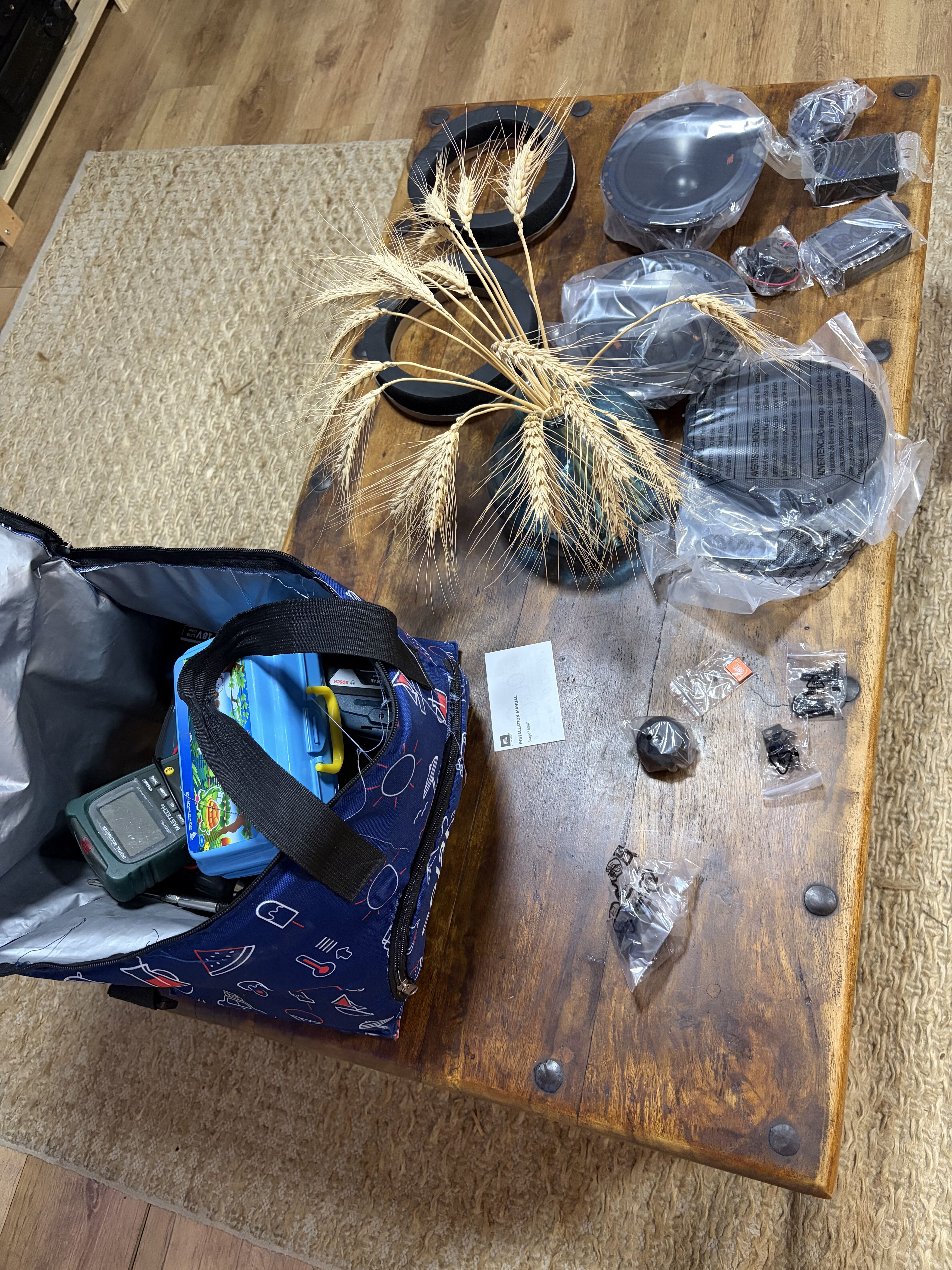

אני תמיד אוהב לסגור למען שימור הידע... הרמקול בסטוניק הוא אכן חמש ורבע שיושב בתושבת מיוחדת, אבל עם תושבת שש וחצי נכנס יופי כולל ההגבהה ובידוד של ספוג מסביב... סוכר! תכלס צריך הגבהה מחומר כמו mdf. הבעיה היא שהברגים המקוריים קצרים ועם הגבהה של 15 מ"מ זה היה מאוד גבולי. פשוט לא היו לי ברגים ארוכים שהיו חוסכים לי הרבה עבודה הזמנתי מאלכסנדר זוג רמקולים של JBL Stage2 604c. הגיעו תוך יומיים עם שליח והגבהה וספוג מאלי. חבל שלא הזמנתי גם מתאם לצמה המקורית. הייתי צריך לחתוך אותה ולהדק קליפסים. לגבי קוטביות מזל שיש את ה AI שיודע הכל. אכן הרמקול המקורי (רק בצד אחד) כל הסוראונד היה מפורר מה שגרם לצליל המעוות. למרות שה JBL יותר גדולים וכבדים לא מרגיש בהבדל בין המקורים ל JBL המלצות לבאים בתור. באלי אקספרס יש הגבהות ליונדאי וקיה. לא מצויין שזה מתאים לסטוניק אבל לדעתי כן וזה היה חוסך לי עבודת נגרות מיותרת. סה"כ עבודה - שעה סה"כ סיפוק - priceless
