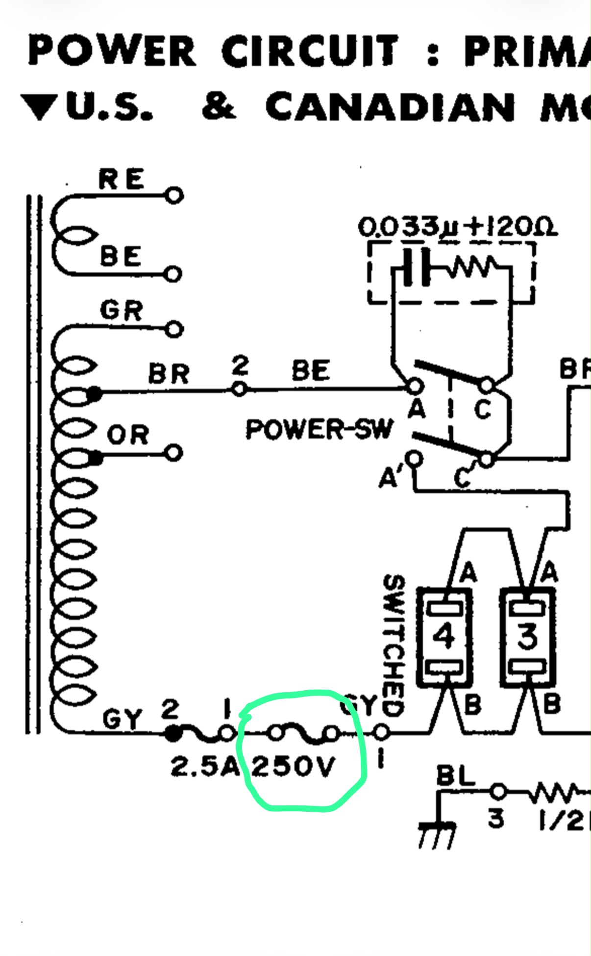

  3. לא הייתי נכנס להמרה אלא אם השנאי במקור תומך בכך. החלפה של השנאי אם הוא לא תומך או ליפוף מחדש הם לא כלכליים בדרך כלל. נורות אפשר להחליף לבד ללדים זה ממש לא סיפור ואת המכשיר לשאוב טוב מהאבק ולנקות את הפוטנציומטרים עם סרוויסול. אתה יכול לשלוח את המכשיר לבדיקה, כיול והחלפה חלקית של הקבלים. מניח שסביב ה 600-800 ש"ח כתלות בעבודה. הטרנזיסטור בת"א עושים עבודת כאלו, משוכנע שיש עוד. כלכלי... זה לא כלכלי. זה בעיקר נוסטלגי. אני את חיי האקדמיים ההנדסיים התחלתי בתור הנדסאי אלקטרוניקה בלי קשר לזה שמגיל אפס פתחתי כל מכשיר חשמלי אפשרי. העידן שלי גדל ולמד אנלוג, בזה אנחנו טובים. בתקופה שלנו למדו 8 ביט (6502 שהייתי אלוף אסמבלר בו) ואח"כ 8085 16 ביט שהיה מהפכני. אבל תמיד אהבתי לתקן ובעידן היוטיוב זה פשוט מתמיד. מסתבר שיש גם פיוז פנימי אבל רק בדגם האמריקאי... לא ברור לה בכל מקרה מעבר לזה הוא דרש קצת עבודת קבלים וכיוון. צד אחד ה bias שלו היה מזעזע (צד שני ממש סבבה)

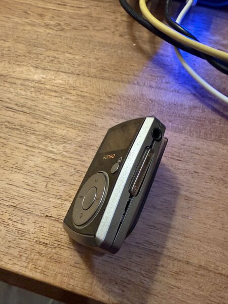

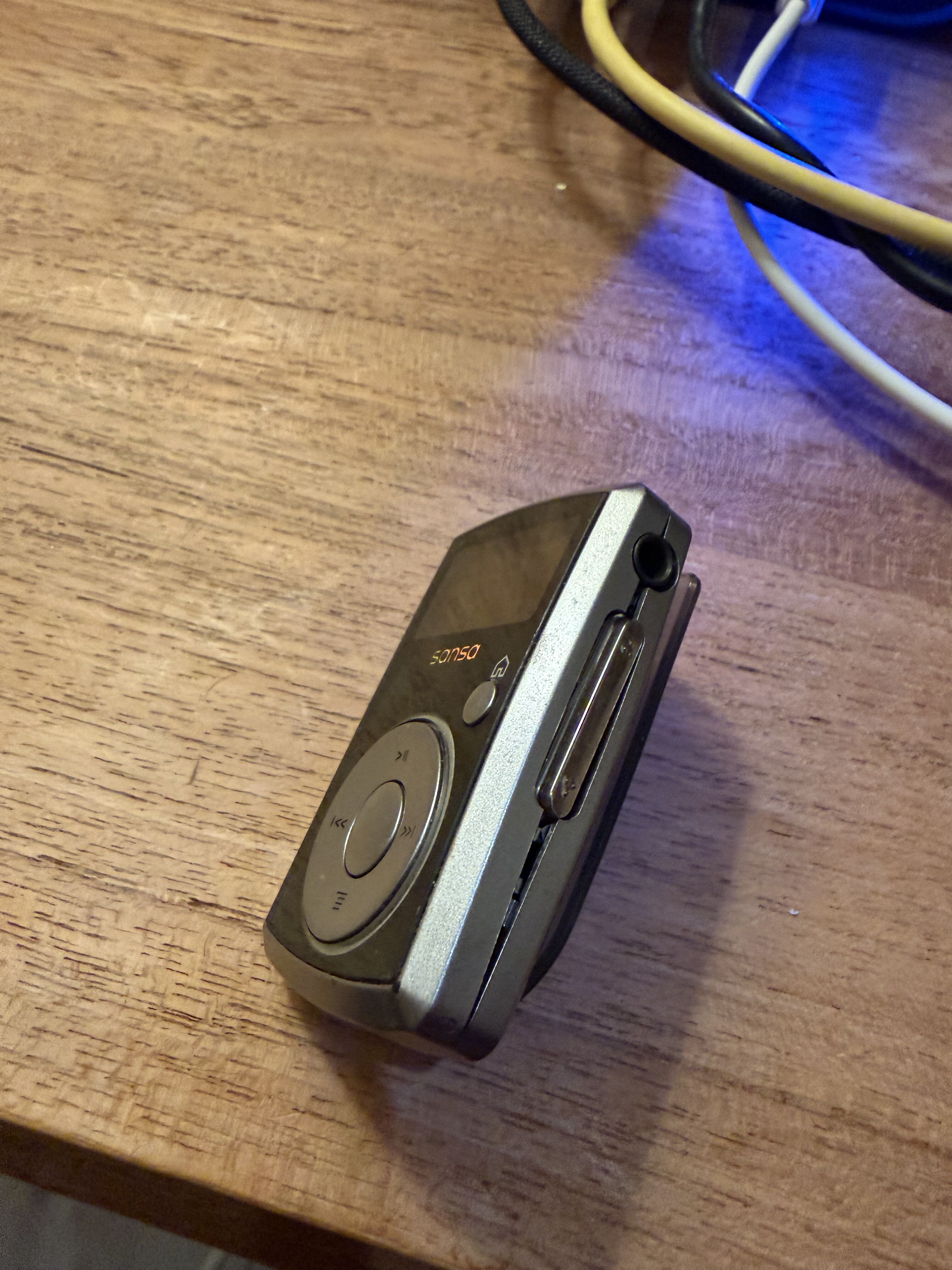

  7. סיפור ארוך... פעם כשהייתי צעיר ויפה גם תיקנתי טלוויזיות CRT ווידאו. היום זה סתם תחביב. לעניין נגן ה Sansa, ניפח את עצמו למוות. לא נראה לי ששוה להשקיע בהחלפת הסוללה

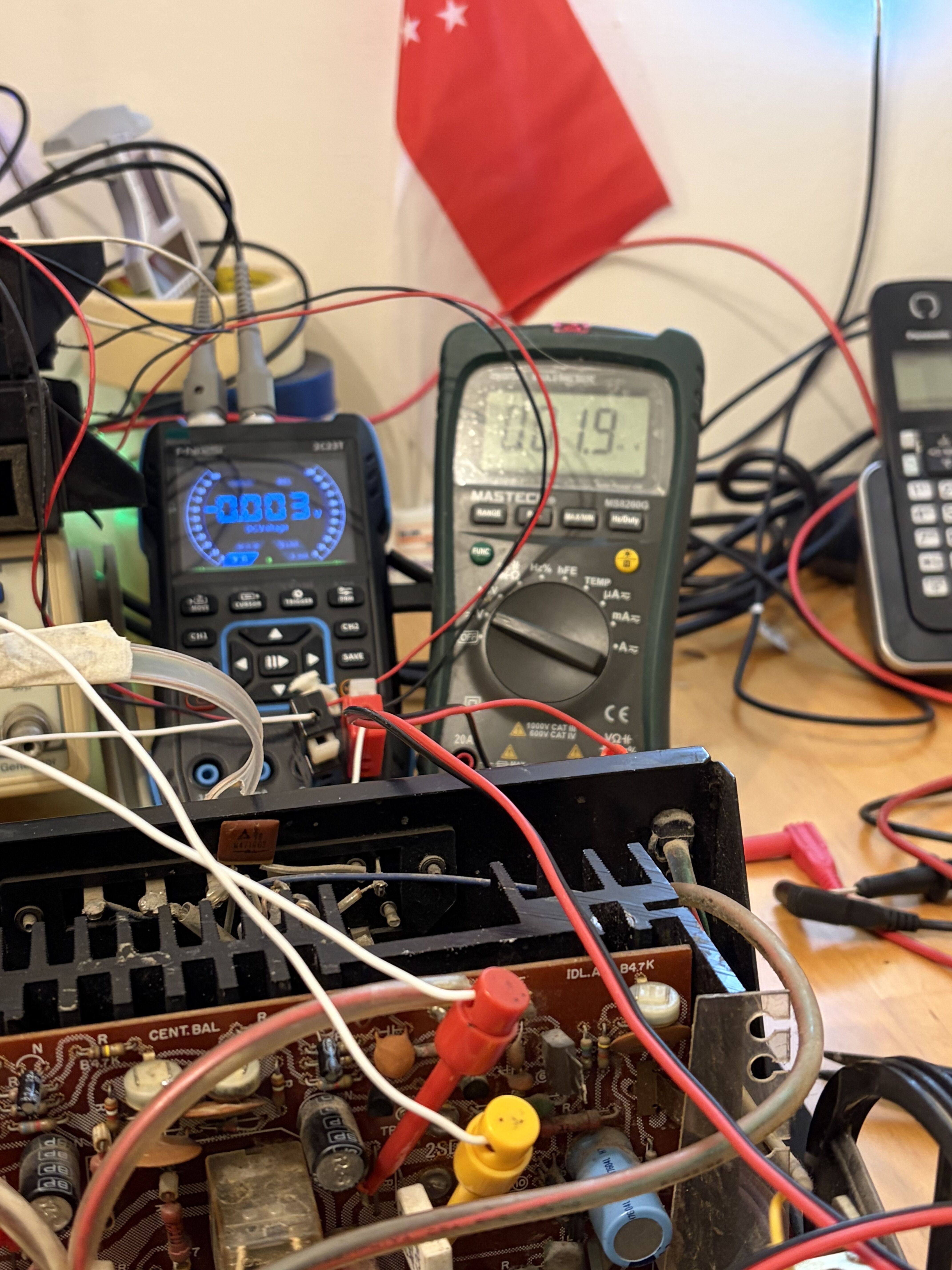

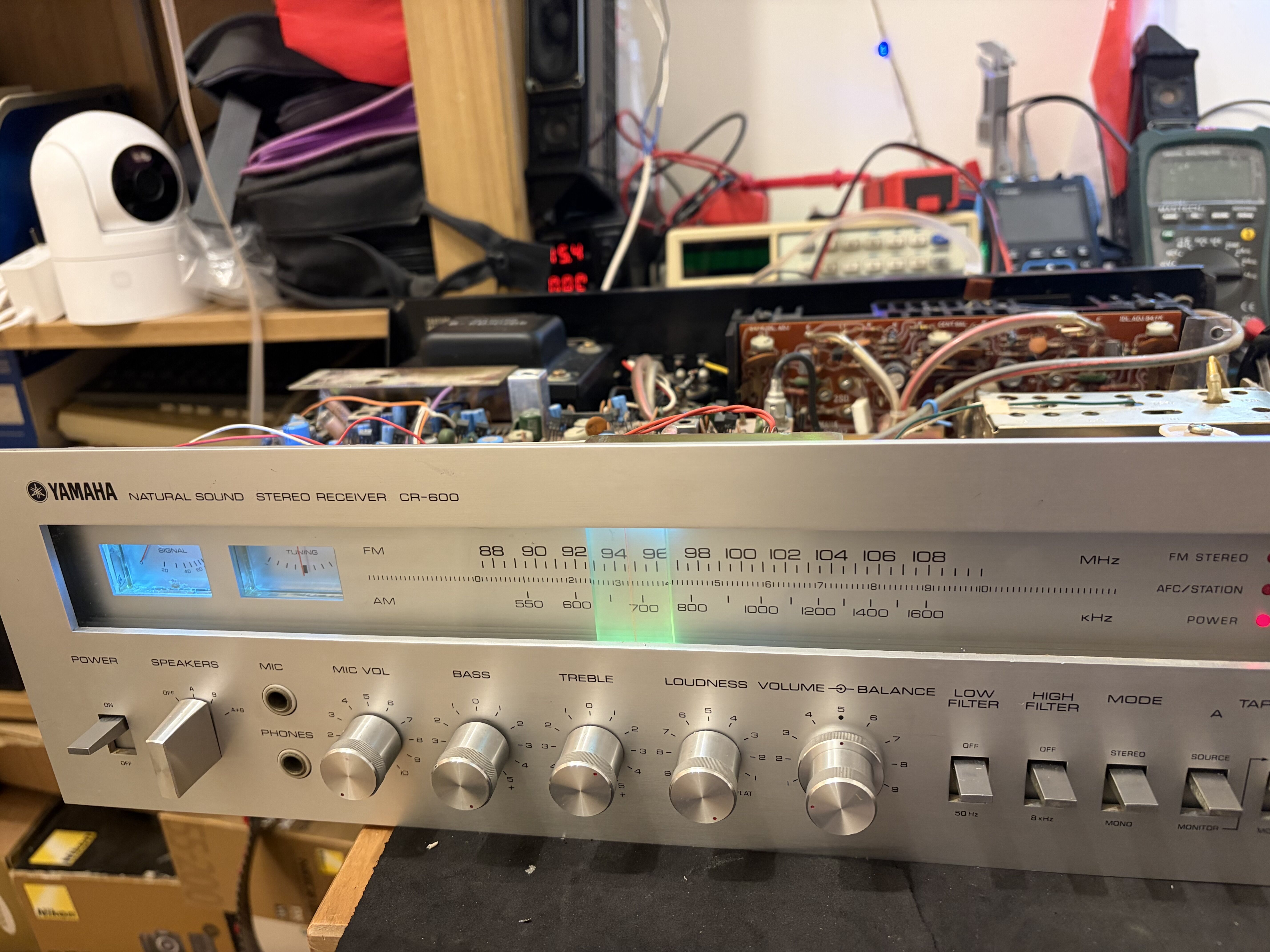

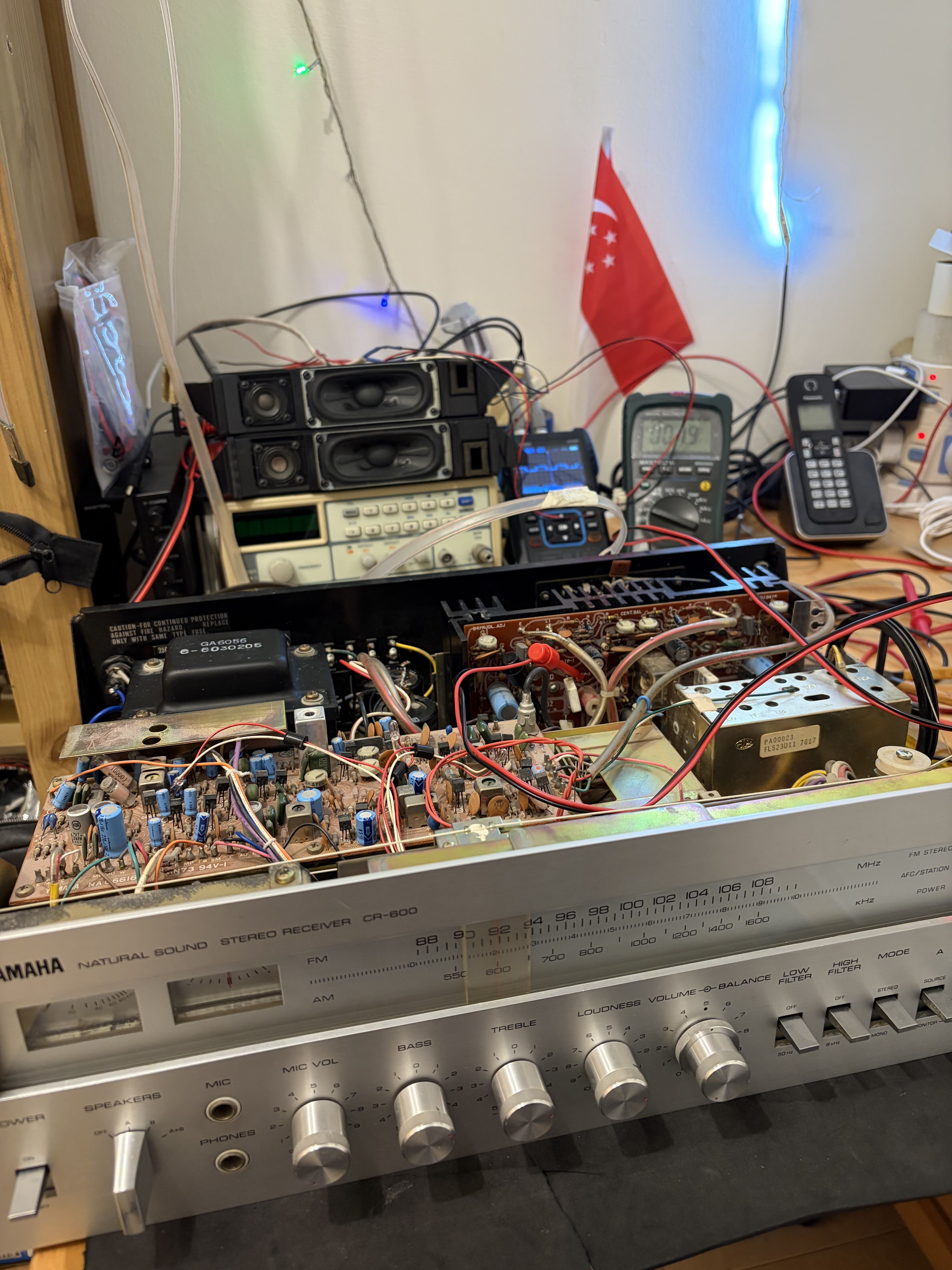

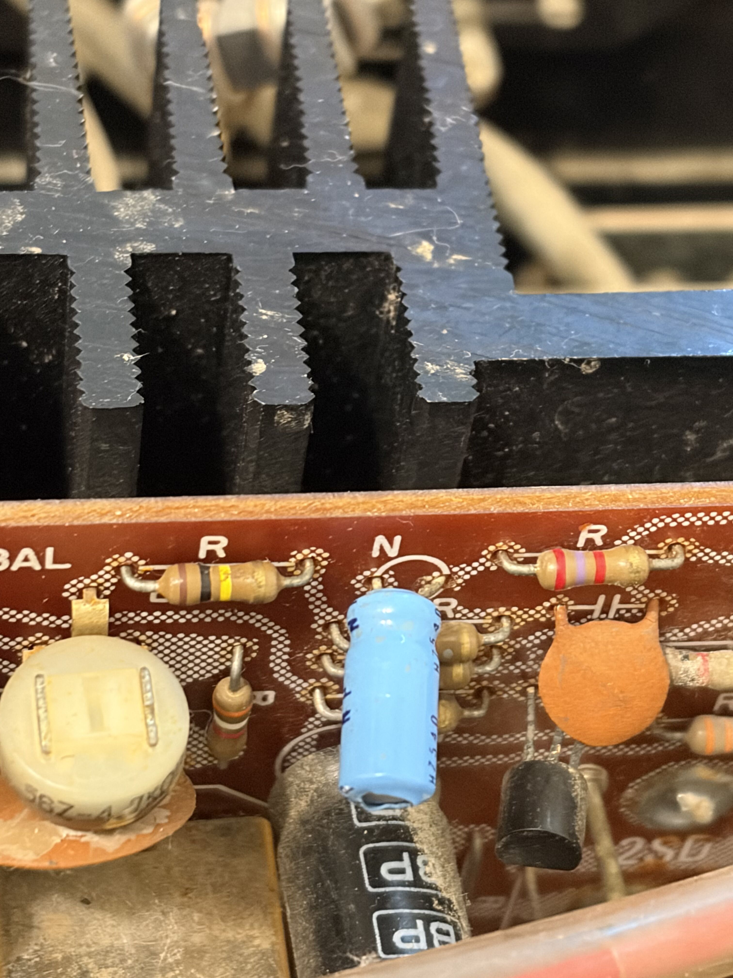

  8. לפני כמה שבועות החבר @Step מסר לי מגבר CR600 של ימאהה. לא מדובר באיזו מפלצת אבל עדיין 30 וואט לערוץ של שנות ה 70 זה סבבה. המגבר הגיע במצב לא נדלק. כשקיבלתי אותו גיליתי שהוא בכלל מיועד ל 110 וולט וזה די הוריד לי את החשק ממנו אבל ציק צאק גיליתי שיאמהה בשנות ה 70 יצרו שנאי אחד לכל הדגמים ככה שאפשר לחווט אותו מחדש ולהפעיל אותו תחת 240 וולט. אחרי החיווט והחלפת הפיוז שבוודאי נשרף כי הכניסו לו 220 על הסלילים של ה 110... אין DC ביציאה, כבר סימן טוב. מחבר רמקולים והמכשיר עובד. לא טוב... אבל עובד. מפה עוד כמה שעות של החלפת קבלים, כיוון ביאס לפי הספר, החלפת הנורות בפנל הקדמי בלד ופירוק הפנל לניקיון יסודי של הפנל והפקדים. בסוף ניקוי מגעים ועובד! סה"כ 7-8 שעות עבודה על המכשיר, לא מעט אבל הרבה סיפוק. הוא עתיד לעלות לחדר של הבת הקטנה חובבת התקליטים
