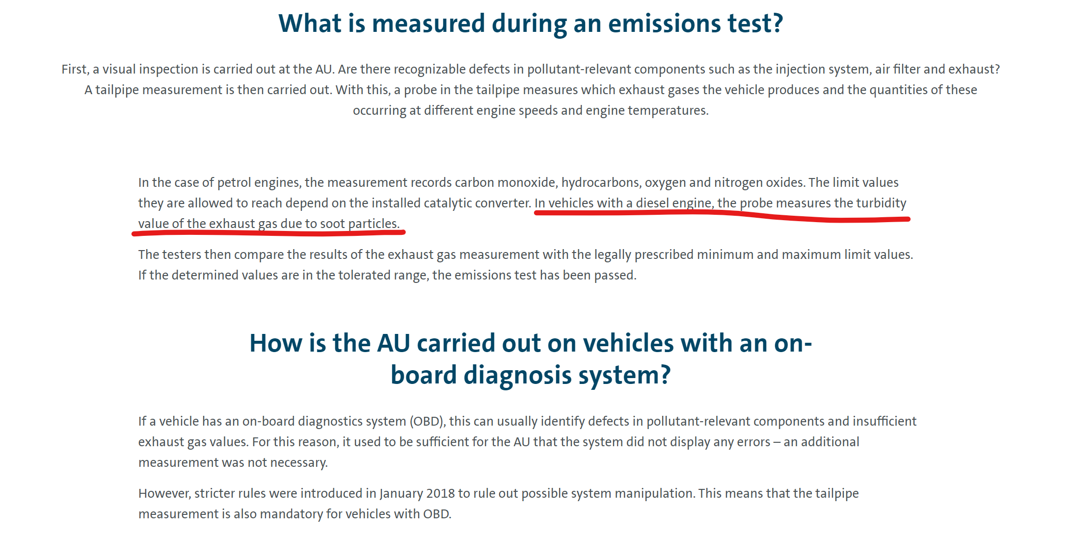

הפכתי את הגוגל בגרמנית, אמנם את מסמך ההנחיות הרשמי לא מצאתי, אבל בכל מקום כתוב שה-Abgasuntersuchung (אב-גאז-אונטר-זוכונג, יעני בדיקת גזי פליטה) למנועי דיזל במהלך הטסט השנתי (Hauptuntersuchung - HU) כולל רק בדיקת כהות עשן. לדוגמא: https://www.vwfs.de/service/mobilitaetslexikon/a/abgasuntersuchung.html תרגוגל: אגב, מסתבר שממש עכשיו, בתחילת 2023, הם עוברים לשיטה חדשה של מדידת כמות החלקיקים. עדיין אף מילה על מדידת מרכיבי זיהום אחרים כגון תחמוצות חנקן או HC. https://www.boschaftermarket.com/de/de/services-und-support/news-und-downloads/tipps-und-technik/abgasuntersuchung-leitfaden-6 -

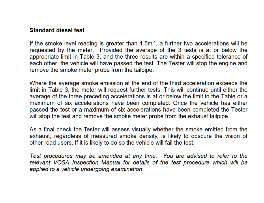

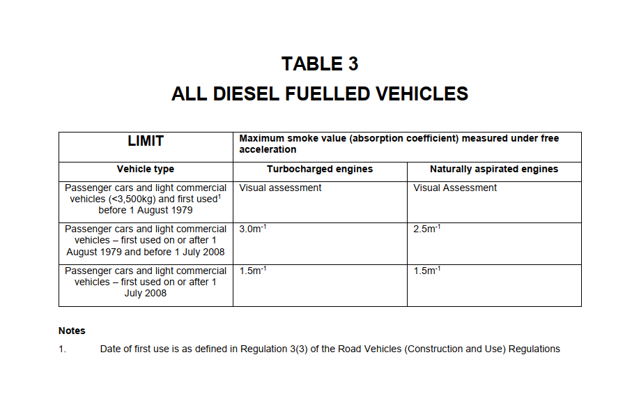

למיטב ידיעתי מה שכתוב בלינק לעיל אינו מדוייק, הבדיקה כפי שנעשית לדיזלים כיום תואמת לנוהל הנוכחי באיחוד האירופי. כלומר, גם שם כיום בודקים כהות עשן בלבד (לא בודקים לא NOx, לא CO, לא HC ולא שום דבר אחר). מצ"ב לדוגמא הנחיות ה-MOT הבריטי, נכון לשנת 2017. נכון שכיום הם כבר לא ממש באיחוד, אבל למיטב ידיעתי שום דבר לא השתנה בנושא בשנים האחרונות גם באיחוד עצמו. -
