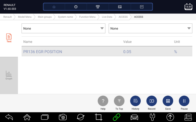

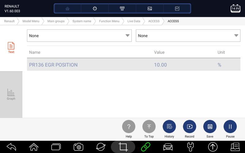

  6. השגתי סורק "קצת" יותר רציני מהסיני הכחול, ועכשיו אני יכול לראות לייב דאטה של בערך כל מה שרץ מתחת למכסה המנוע. מסתבר שכך: בהנעה שסתום EGR סגור. לאחר שניה או שתיים הוא נפתח לאזור 10%, ומייד מתחילות הרעידות והסל"ד רוקד. לאחר כ-30 עד 40 שניות, השסתום נסגר ל-0%, הסל"ד מתייצב, הרעידות נעלמות, זהו אותו שינוי זעיר ברעש המנוע שתיארתי מקודם. בליפ קטן במצערת, ושוב השסתום נפתח ל-10%, ושוב נסגר אחרי כמה עשרות שניות, וחוזר חלילה. כמו כן ראיתי בלייב דאטה כיצד נרות החימום ממשיכים לקבל מתח לאחר הנעה, ומפסיקים לאחר כדקה. הפסקת פעולת נרות החימום לא מלווה בשום שינוי מורגש כלשהו בפעולת המנוע. מכך אני מסיק שאין שום בעיה בחיישן MAF, וגם לא בנרות חימום, אלא מקור הבעיה ב-EGR. טוב, הלכתי לראות איך נראה פירוק EGR לצורך ניקוי בפלואנס. מצאתי את הסרטון הבא. עכשיו אני צריך להתכונן נפשית לעניין הזה... נראה אטרקטיבי כמו עקירת שן בינה.

  12. שלומות. תופעה שמתרחשת במז"א "קר", הורגשה בצורה מזערית בשנה שעברה, כעת מורגשת היטב בשבועות האחרונים. לאחר הנעה קרה, סרק מרצד בערך פלוס/מינוס 50 סל"ד מעלה/מטה, כולל קצת רעידות. בהנעה עצמה אין שום קושי. לאחר כ-40 שניות יש שינוי קטן אך מורגש בצליל פעולת המנוע (משהו שכנראה נוגע לשינויים בניהול מנוע, היה תמיד, וכנראה רק היפוכונדר מכוניות כמוני יכול להרגיש, בנאדם נורמלי לא ישים לב). באותו רגע סרק מתחיל להתייצב עד שנעמד על 850 כמו בזנ"ט. התופעה לא מורגשת, או לא הורגשה עד כה, במז"א חם. הרכב נוסע רגיל לחלוטין כמו תמיד, אין שום נורות או קודי תקלה, בהנעה עם מנוע חם הסרק יציב לחלוטין. הרכב חגג זה עתה 180K. חשודים מידיים: נרות חימום - אם כי כרגע לא נראה לי שזה הכיוון, כמו כן אלה הוחלפו לפני כ-50K. חיישן MAF שסתום EGR מצערת (כן, יש מצערת, אם כי היא מן הסתם לא עובדת בדיוק כמו במנוע בנזין). לדעתי אין קשר למערכת הזרקה. כמו כן תושבות מנוע/גיר לא קשורות לעניין - הוחלפו למקוריות לפני כ-30K. הבוקר חיברתי סורק OBD סיני כחול והסתכלתי על נתוני חיישנים (מה שניתן לגשת עם סיני כחול זה) מייד לאחר הנעה קרה - נתון טמפ' יניקה יציב והגיוני, נתון לחץ גדישה יציב (קצת מתחת לאפס בסרק), נתון MAF קצת משתולל לאחר הנעה, מיד בהתחלה נע סביב g/sec 6-7 עם פלקטואציות בסביבות פלוס/מינוס 1. לאחר כ-40 שניות מתייצב על 10 g/sec עם תזוזות קטנות מסדר גודל 0.1 מעלה/מטה. [מעניין לציין שכשעומדים בסרק במנוע חם, מקבלים ערך די יציב סביב 5.5 g/sec; אחרי כמה עשרות שניות המתנה שוב יש שינוי זעיר בצליל פעולת המנוע, והערך מתייצב על סביבות 10 g/sec. נגיעה קלה בגז - חוזר להתייצב על 5.5 g/sec, וחוזר חלילה. אני מעריך שזה תקין לגמרי, בטח נובע מהניהול השגרתי של המצערת וה-EGR.] אני מנסה לקבל כיוון איך לדייק את האבחנה. תודה מראש.
