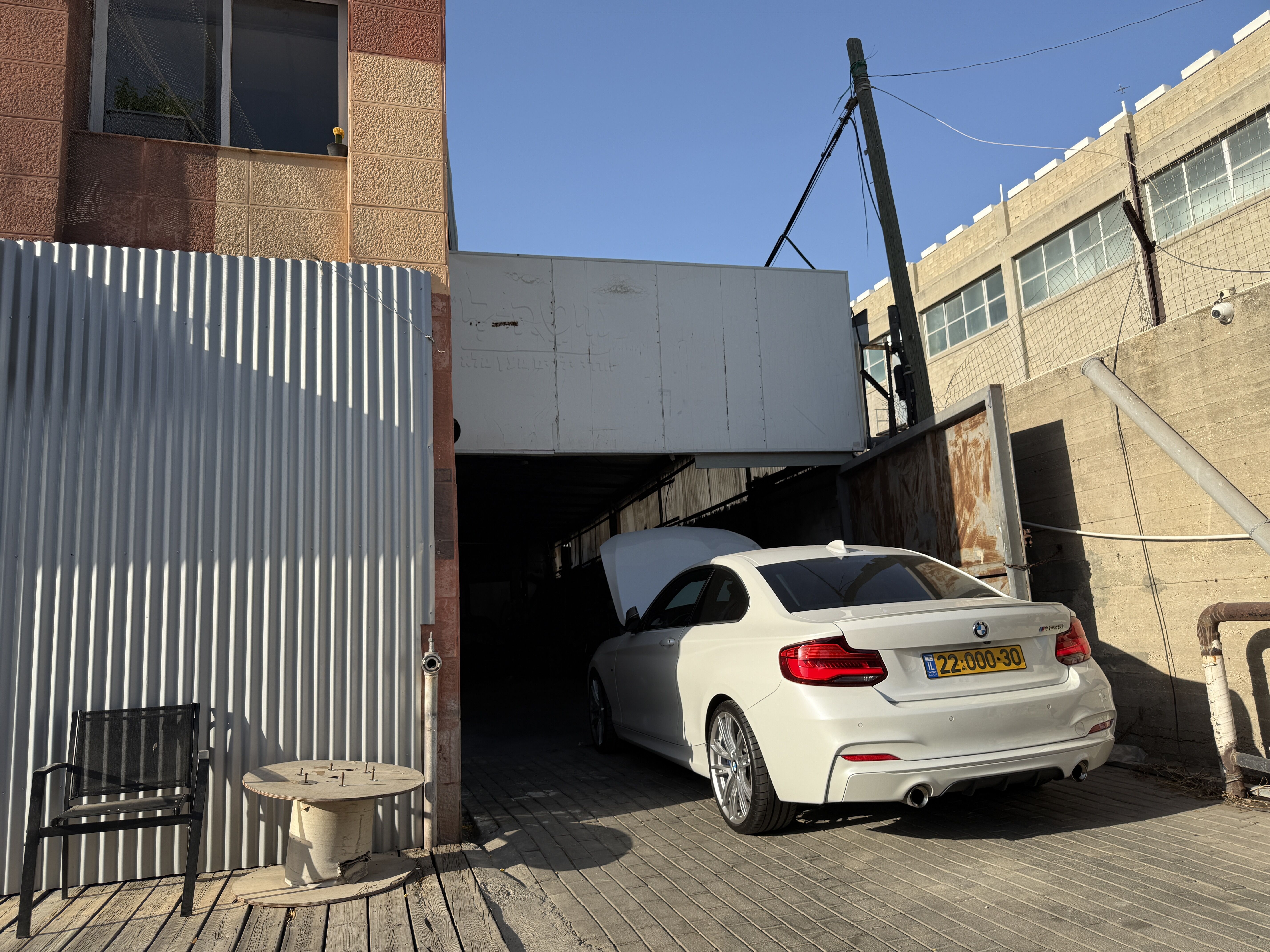

החלפת בולמים ועוד קצת - 92,000 ק"מ לפני כארבעה חודשים, כשפרסמתי את העדכון שלי על הטיפול 90,000, כתבתי שאחד הבולמים הקדמיים שלי נפרץ ושאני צריך להחליף אותו. התעקשתי על מקורי, אז "לקחתי סיכון" והזמנתי זוג מהאתר הגרמני שאני מזמין ממנו חלפים לרוב. אני כותב שלקחתי סיכון במרכיאות כי מעולם לא יצא לי להזמין חלק כזה לארץ, אשר דורש בין היתר הוצאת רישיון ייבוא, מסים כבדים (כ-40%) ועוד מהמורות ובלת"מים בדרך, דבר שלא רציתי להתעסק איתו. אבל בהתחשב בעובדה שבולם אחד עולה כ-6,500 ש"ח מהיבואן בארץ, ובעובדה שאני לא מוכן לשים חלקי אפטרמרקט כאלה ברכב שלי, לא הייתה כל כך ברירה. ובכן, בסוף יצא מעז מתוק, וכל הסיפור עלה כ-2,500 ש"ח כולל המסים. מי שרוצה יכול להתעדכן בשרשור הייעודי כאן. בהזמנה נפרדת באותו הזמן, הוזמנו גם החלפים שיפורטו כאן למטה גם כן. קבעתי עם סטאס להיום, ואספתי את הרכב ממש לפני כמה שעות. אני לרוב אוהב להישאר שם ולהסתכל מה הוא עושה, אך לאחרונה אני ממש עסוק בעבודה שלא היה לי זמן לכך, ואני כבר מספיק סומך עליו בשביל לדעת שהוא בידיים טובות. אז, מה עשינו? הוחלפו הבולמים הקדמיים לבולמים החדשים. כמו כן, כל האיזור עבר צחצוץ כדי שלא יהיה חשד בטסט שיש תקלה, שעתיד לקרות בחודש הבא. הוחלף חיישן בית מסנן שמן במנוע, שאותו כבר ראינו בטיפול הקודם מזיע וכנראה נפרץ. חיישן סוני עולה 38 שקלים, חיישן מקורי עולה 43 אירו לפני מסים. אם הכרתם אותי קצת מהשרשור הזה, אתם יודעים כבר במה בחרתי. הוחלף צינור רדיאטור עליון, שהוא כבר החל להראות עייף, ובאופן כללי שווה להחליף אותו כחלק מתחזוקה מונעת. הדבר מצריך החלפה של נוזל הקירור (שבוצע באופן יזום כבר בטיפול 80,000 ק"מ), אבל לא נורא. רע זה לא יכול לעשות. הוחלף גומי שמשה תחתון. פה מדובר ב"מחלה" של סדרת ה-F של BMW; הגומי התחתון של השמשה עם הזמן מתייבש, נסדק ומתפורר. הרבה מהבעלים של הרכבים האלה, בעיקר בארץ, לא נוגעים בזה וחיים עם זה, בעיקר כי מדובר בחלף יקר וההחלפה שלו לא נעימה ומצריכה פירוק של המגבים. אני הייתי מסתכל על זה כל פעם שהייתי מתקרב לרכב עד שיום אחד נמאס לי וקניתי את זה. הוחלף שמן מנוע, כי אני כבר שם, אז למה לא. הרכב עשה כ-3,000 ק"מ מהטיפול האחרון, אבל זה כל כך זול ביחס לדברים האחרים ושעה כיוון לראשון לציון זה כבר שווה לי עם הדלק. העבודה עלתה 2,100 ש"ח. כל החלפים (כולל הבולמים) עלו כ-3,500 ש"ח. סה"כ נזק כ-5,600 ש"ח (אמרנו כבר שבולם מקורי אחד אצל היבואן עולה 6,500 ש"ח?). בתכל'ס, ציפיתי לנזק כספי הרבה יותר גדול, אז אני סך הכל מבסוט. מהנסיעה היחסית קצרה שעשיתי חזרה הביתה, ההבדל בבולמים מאוד מורגש, ואין כבר קפיצות מעצבנות של הרכב, בעיקר בפניות חדות כשיש עומס על צד אחד. אני ממש שמח שביצעתי את ההחלפה הזו, נראה שהוא היה צריך את זה! היום, מחוץ למוסך של סטאס בראשון לציון. עד לפעם הבאה, Fraysa.
