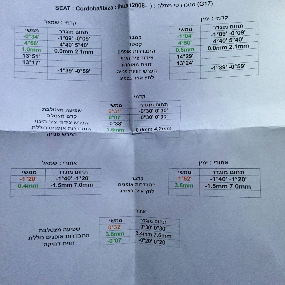

סיכום כיוון פרונט - חוות דעת (מצורפת תמונה של הנתונים)

שלום חברים. ביצעתי לפני כמה ימים כיוון פרונט ולהלן תדפיס סיכום הנתונים לאחר הכיוון. האם הכיוון פרונט בוצע בצורה טובה ונכונה? לאחר הכיוון אני מרגיש שיש צורך ביותר סיבוב של ההגה כדי לפנות או לסטות דבר שקצת מקשה על נהיגה ספורטיבית. למה אני מתכוון? אם לפני כן היה צריך להזיז את ההגה טיפה כדי לסטות עכשיו צריך להזיז אותו טיפה יותר. חשוב לציין - הרכב מסוג סיאט איביזה שנת 2012 SC. תודה!
