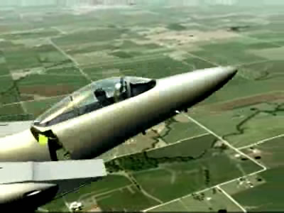

והסרטון של ה F-15 האמריקאי. http://www.youtube.com/watch?feature=player_embedded&v=2R7BWrqmgac דרך יוטיוב ERROR: If you can see this, then YouTube is down or you don't have Flash installed.
וככה זה נראה כשמטוס תובלה זקן מתפרק באויר. צילום אמיתי. http://www.youtube.com/watch?v=4bDNCac2N1o דרך יוטיוב ERROR: If you can see this, then YouTube is down or you don't have Flash installed.
אני יכול רק להניח שאתה מתייחס ל 707 הראשונים שח"א קלט, הם באמת היו יוצאי חברות תעופה וגרוטאות. מרביתם הוחלפו במטוסים יוצאי VIP בכל מיני נסיכויות שזכו לחיי נוחות ופאר עד שהגיעו לח"א. אני גם מתייחס ל 'בז', F-15 A- D, לא לרעם, ובהשוואה הזו הגילאים דומים. זה גם המטוס שנשבר לאמריקאים בטיסה.
לחובבי הז'אנר, קישור עם הדמיה של F-15 אמריקאי נשבר באמצע טיסה בגלל סדק התעייפות/גיל http://www.hoax-slayer.com/F15-crash.shtml תמונה אחת לגירוי התיאבון
