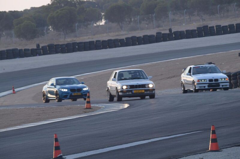

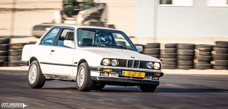

    מצאתי טעות במאמר - מושבי הספורט הגיעו לארץ ב2008, אחרי איחסון של שנתיים בלוס אנג'לס, ולא ב2010.
    חפירה בווטסאפ העלתה כמה תמונות ממוטורסיטי 2018. לא מבין לאן נעלם חומר הגלם.
    התמונה הראשונה צולמה על ידי הבן שלי, השנייה קרדיט לצלם עמית אגרונוב.
