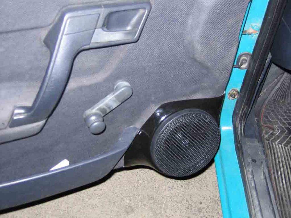

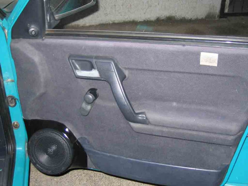

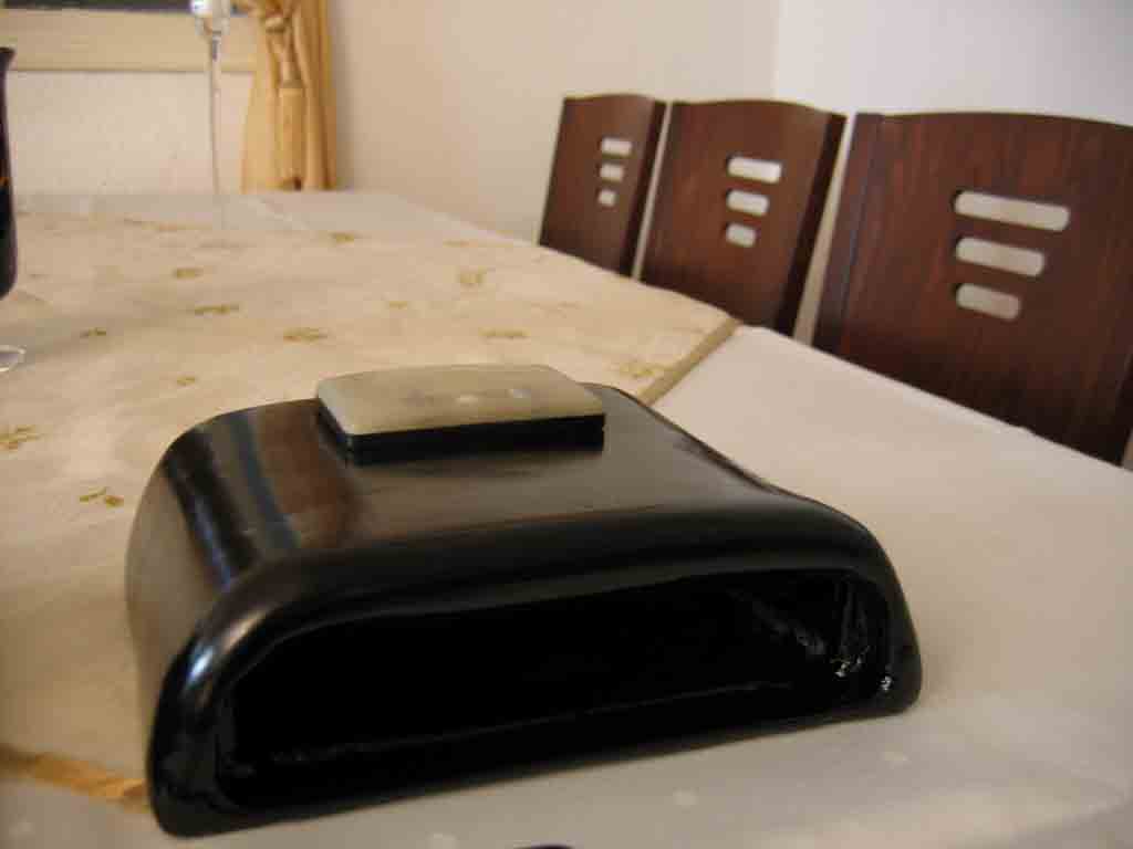

הבניות של הדלתות היו נראות טוב יותר אם הבד שנמתח לא היה יוצר צורה קעורה סביב העיגול של הרמקול. אם היית עושה מגרעת כך שחזית הרמקול תשב בקו אחד עם הבניה זה היה נראה טוב יותר מאשר המצב הנתון .
ניכר שצריך עוד הרבה עבודה של שיוף שכן רואים גלים, במיוחד בבניה לאקולייזר וכמו כן מילוי של שקעים רבים שרואים בתמונה. הצביעה גם כן לא נראית חלקה אבל כאמור זה יכול להיות גם קשור לכך שצריך עוד לשייף ולהחליק את הבניות. במקומך הייתי ניגש לפחח שימלא, יחליק ויצבע את הבניות. זה יתן גימור טוב יותר.

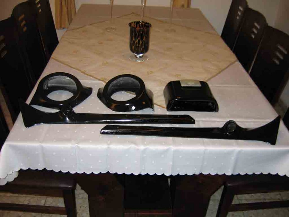

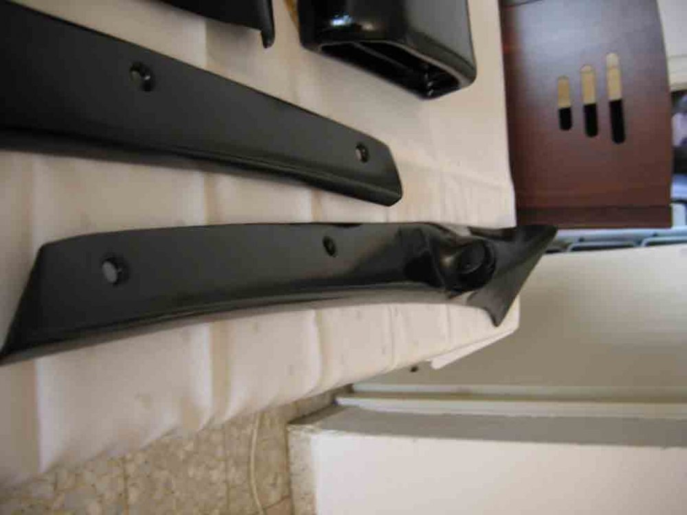

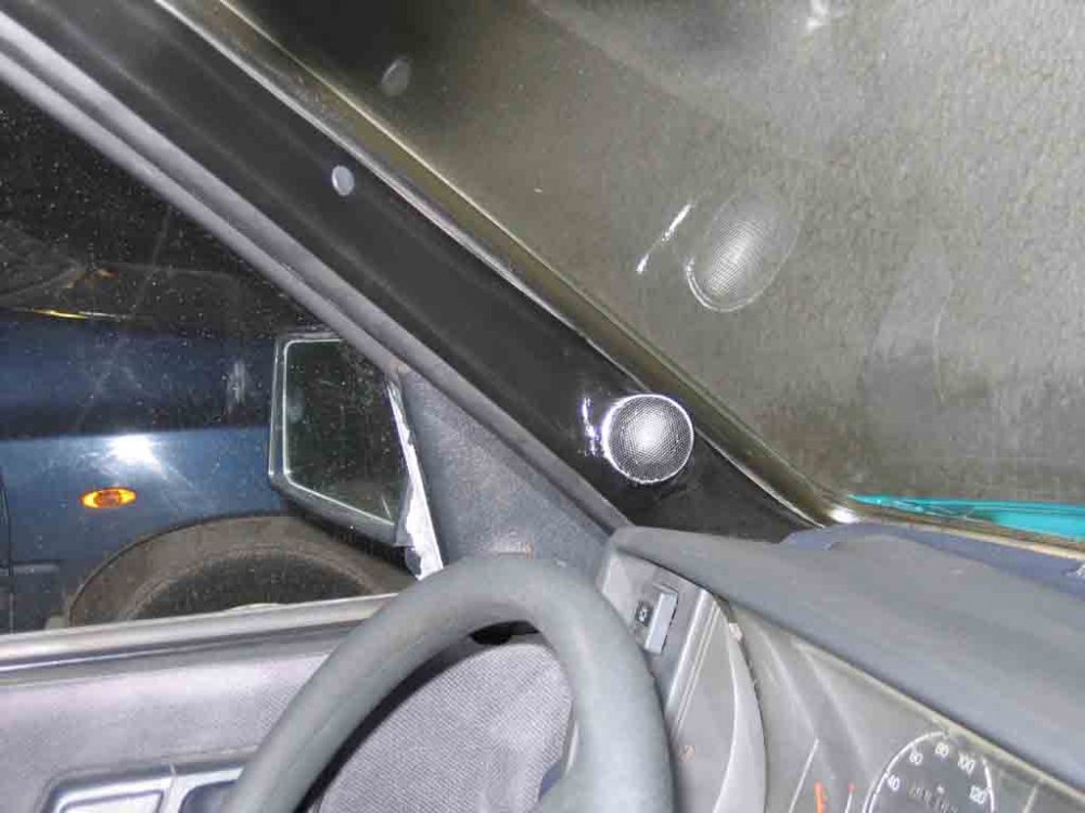

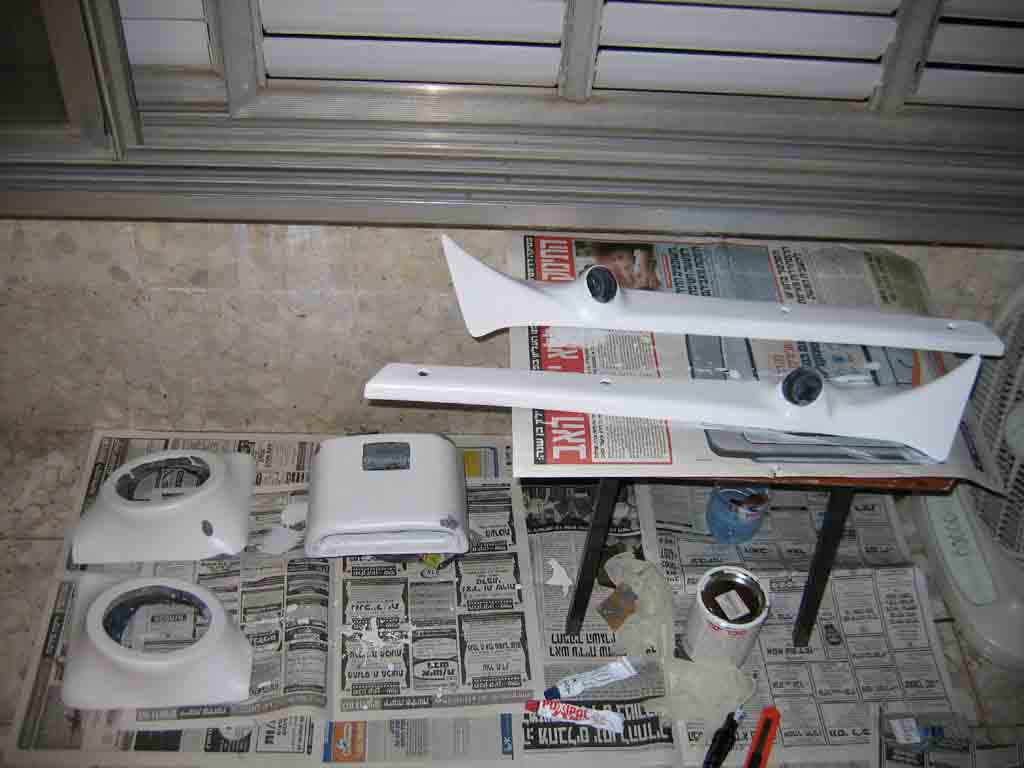

טוב הנה נסתיימה לה הבנייה.

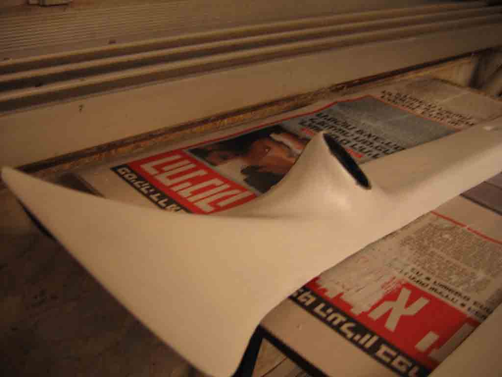

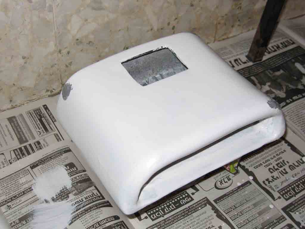

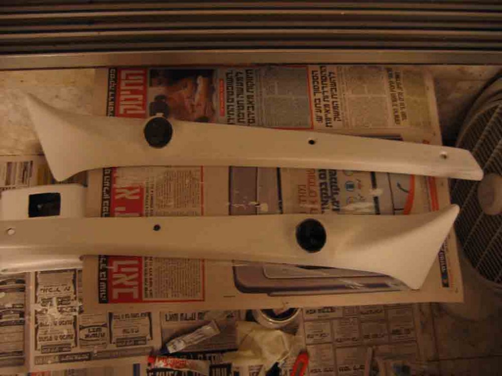

כבר אמרתי אז שמה שפורסם זה היה קצה המזלג כי זאת לא רמת הגימור שרציתי להגיע אליה, ואכן אחרי שקיבלתי סוף סוף את המלטשת שהזמנתי--->
הפודים עברו שיוף מחדש , בונדו , שוב שיוף מחדש צבע ייסוד וכמובן צביעה.
כנ"ל גם הקורות.
הפוד לאקולייזר עבר טיפול מיוחד של בונדו ושיוף 4 פעמים על מנת להגיע להחלקה סופית.
הכל הותקן שלשום.
אתמול הכל כוון,בוצע כיוון פאזות .
והיום-קונצרט.
תמונות משאר התהליך כפי שהבטחתי בתחילת הפרוייקט.
תהנו!

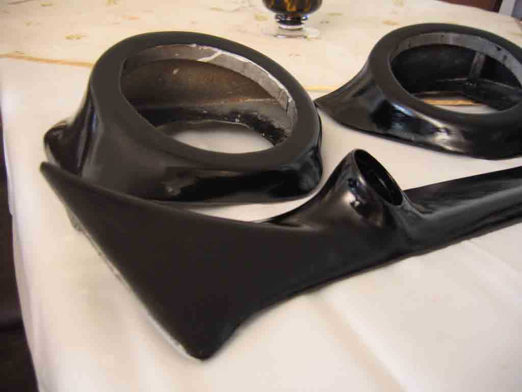

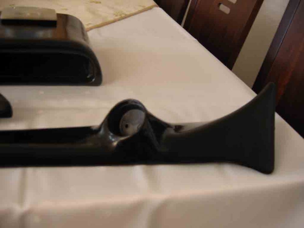

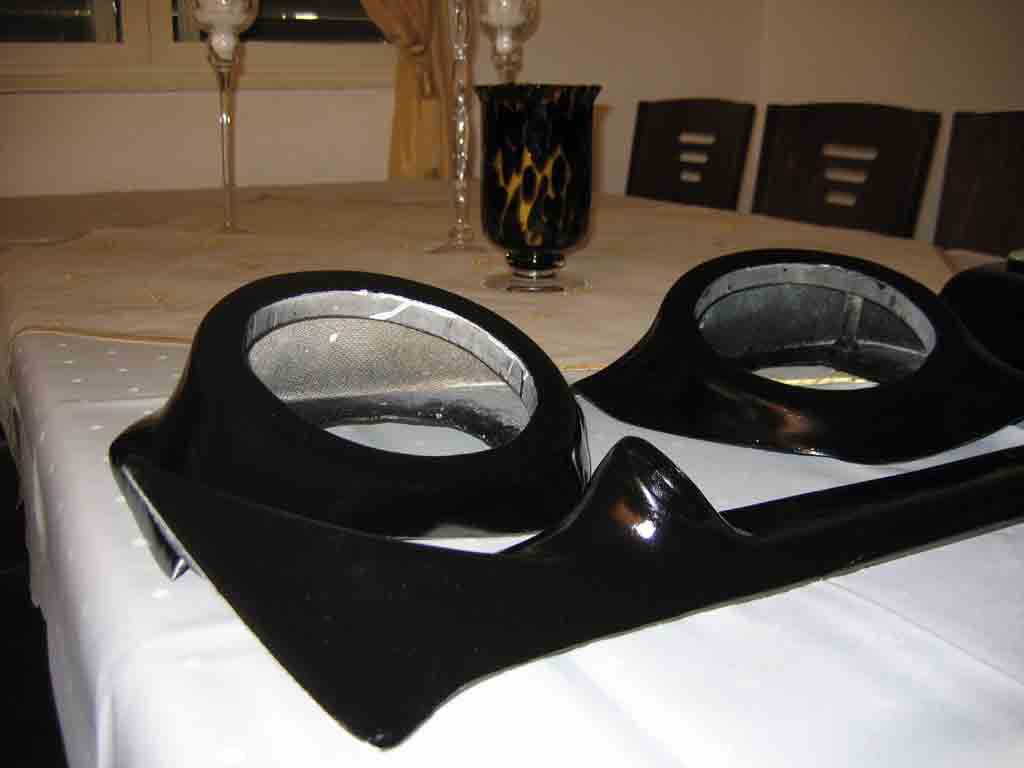

עוד קצת תמונות מהצביעה הסופית.
התמונות קצת פחות מחמיאות,הקטנתי אותם כדי שאני אוכל להעלות אותם פה לפורום.
בכל מקרה זה נראה הרבה יותר חלק ממה שמופיע בתמונות:).
אתם מוזמנים במפגש הקרוב לראות וגם לשמוע.:).

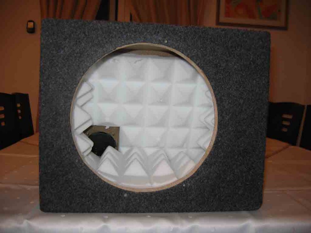

הנה עוד קצת תמונות כפי שהבטחתי מהמשך התהליך.

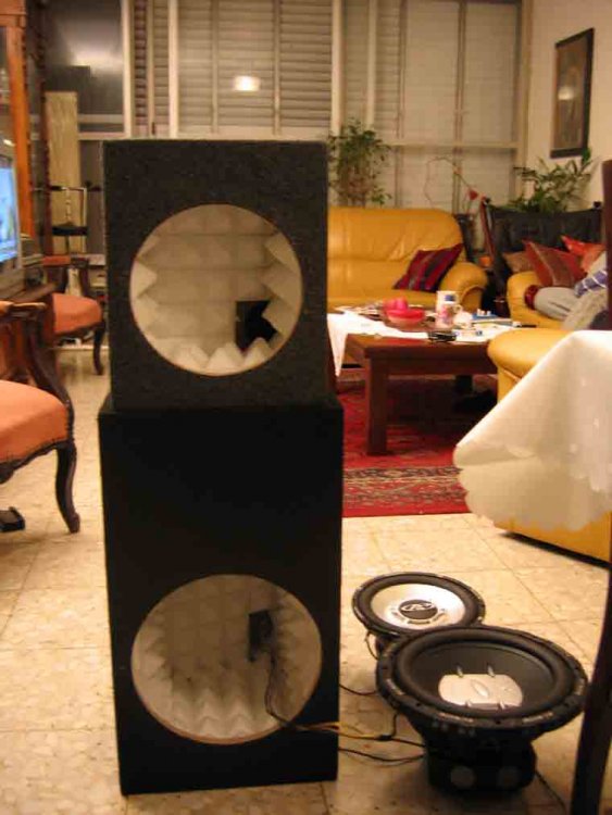

כמוכן התיבה של הסאב רופדה בספוג אקוסטי,שיפור משמעותי בדיוק של הסאב.
באדיבותו של עופר.:).
אפילו האוגר שלי מבסוט מהסאב.
