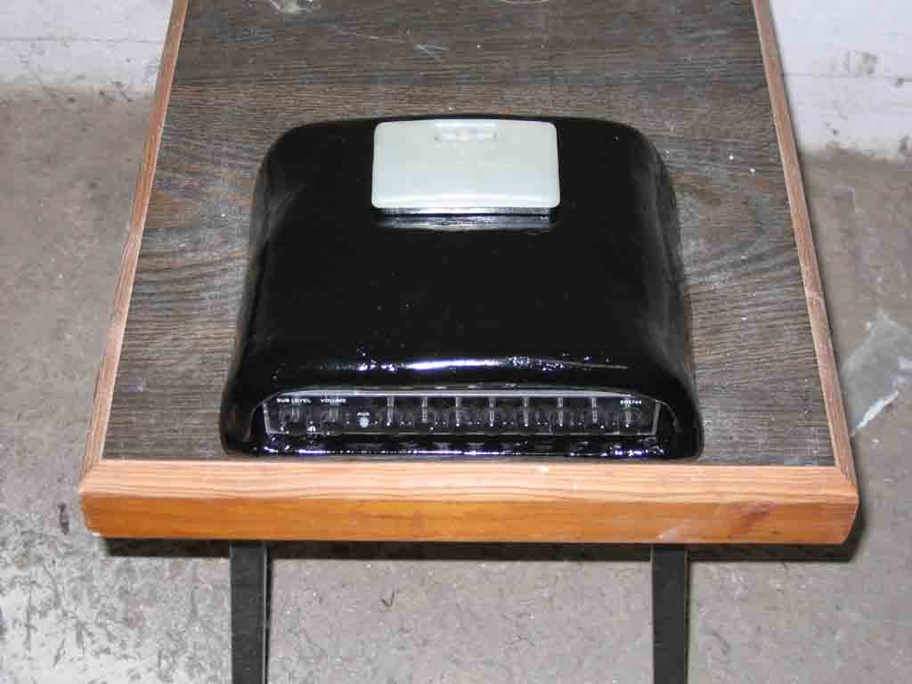

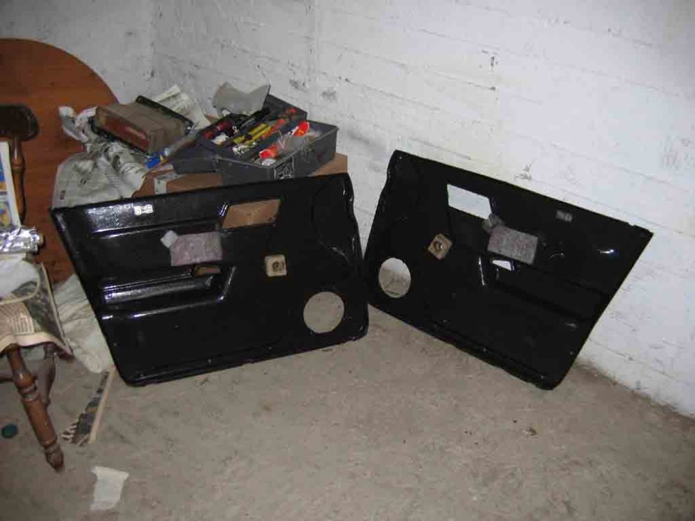

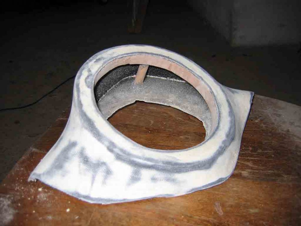

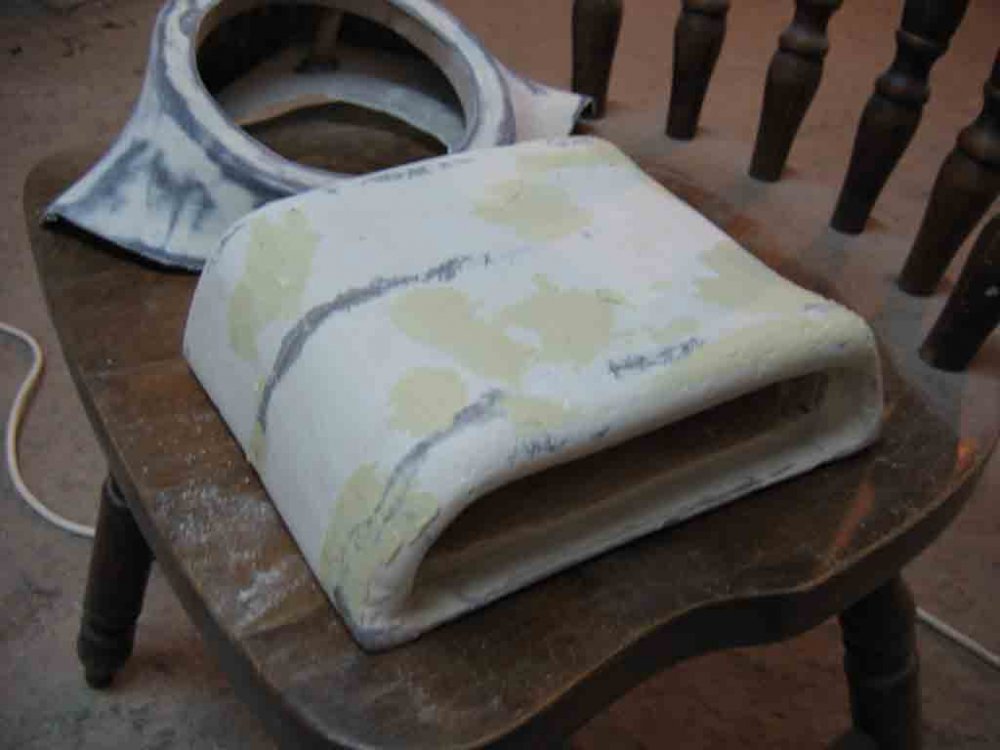

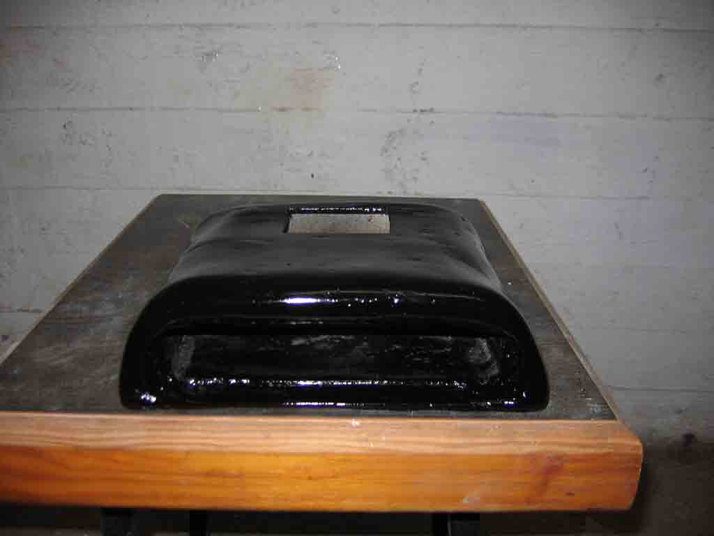

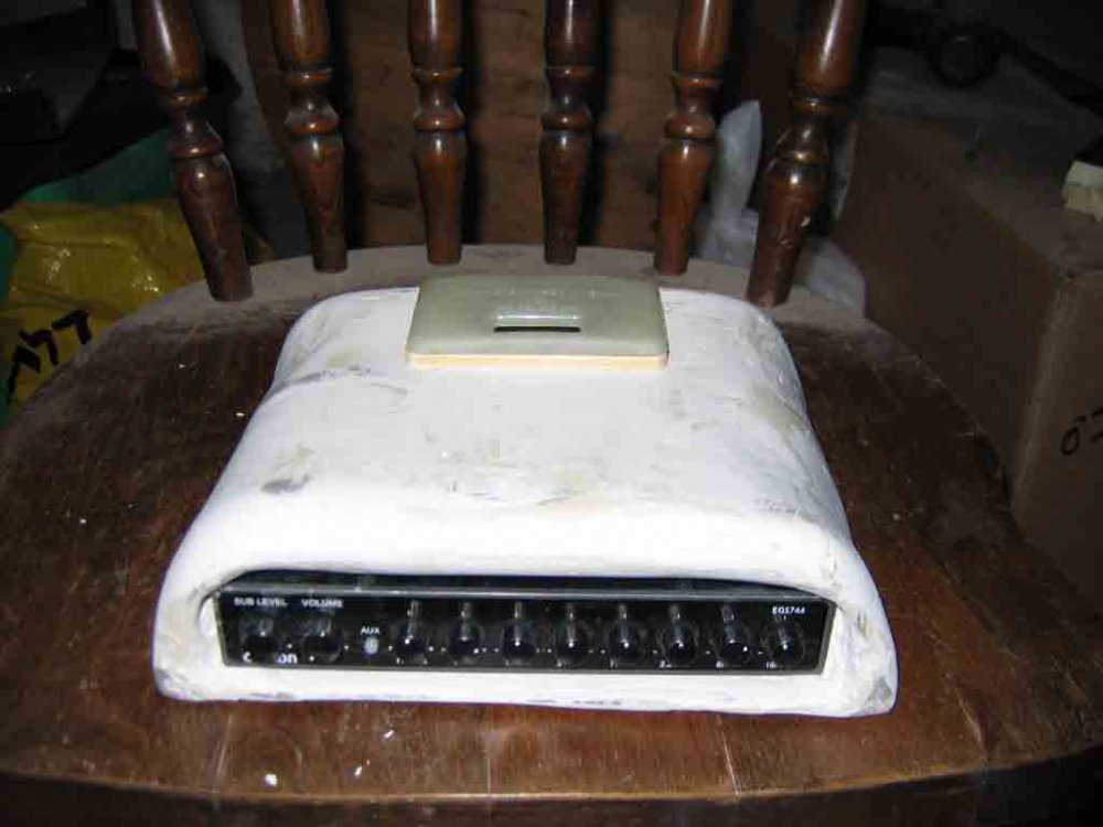

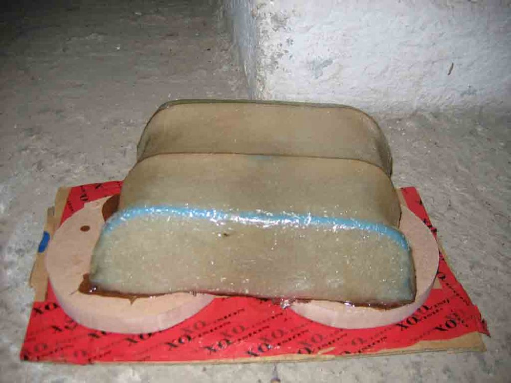

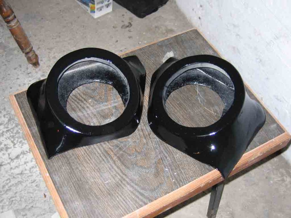

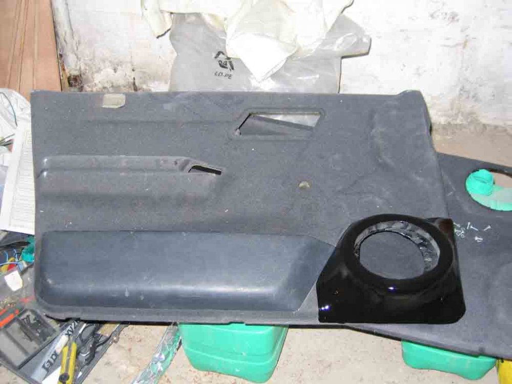

שלום לכולם,
אחרי תכנון רב, עבודה קשה הרבה יזע ואדי פוליאסטר ושאר מרכיבים כימיים.
תמה לה ונשלמה עבודת הבנייה אצלי ברכב,
הפרוייקט מחולק ל3 חלקים:
1.חיזוק כיסויי הדלתות ע"י פוליאסטר, ובניית פודים למידוופרים ,תכנון במה וזויות.
2.בניית פוד תקרתי לאקולייזר, הכולל השקעת המנורת תא הנושאים בפוד עצמו.
3.בניית פודים לקורות הרכב בשביל הטוויטרים,כיוון במה וזויות.
וכפי שאמרו פעם תמונה אכן שווה יותר מאלף מילים....
אגב, אני מעלה כמה בכל פעם על מנת לצמצם את הגודל.
בברכה,
G.Mr
under construction..

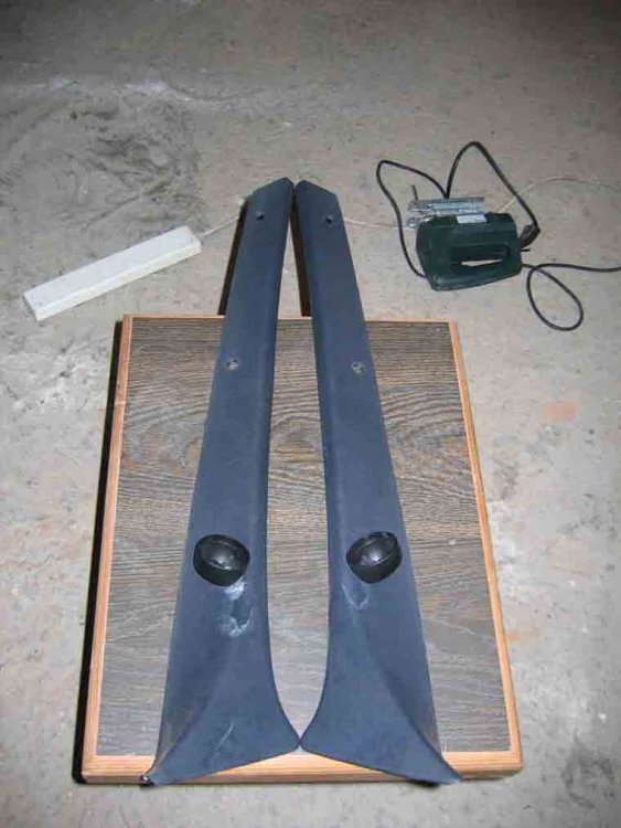

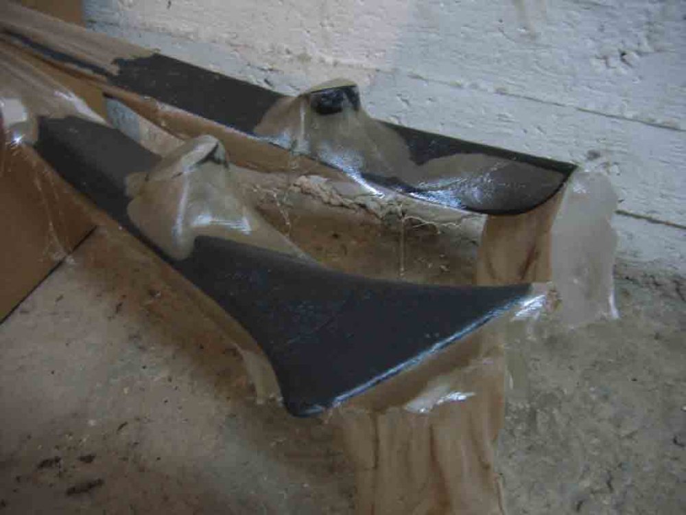

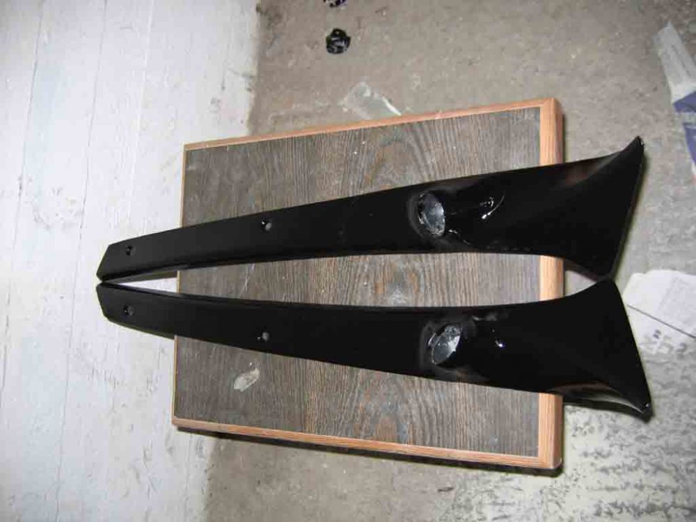

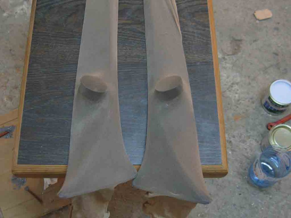

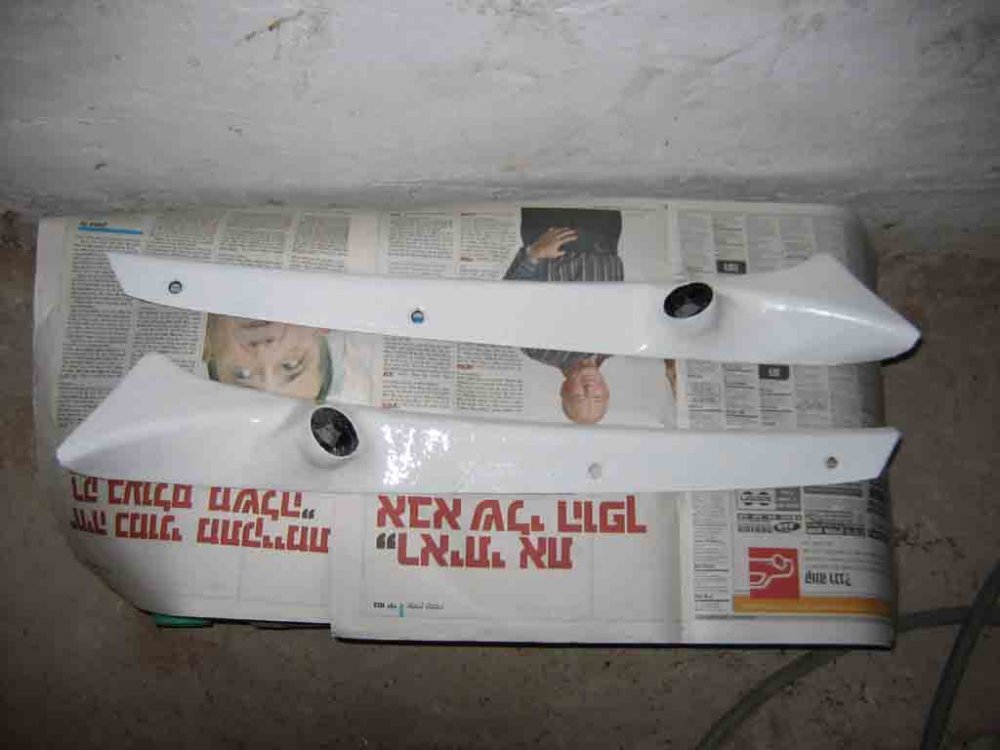

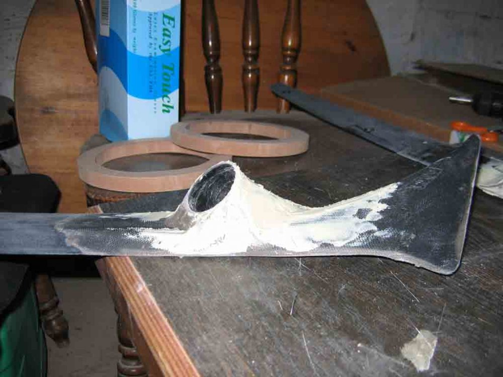

המשך הפרוייקט חלק 3- בניית הפודים לטוויטרים בקורות.
וכך הסתיים לו פרוייקט הבניה.
השלב הבא הוא התקנת האלמנטים וכיוון המערכת.
מקווה שאספיק לסיים את המלאכה עד יום שבת למפגש.
תגובותיכם בהמוניכם!.
G.Mr

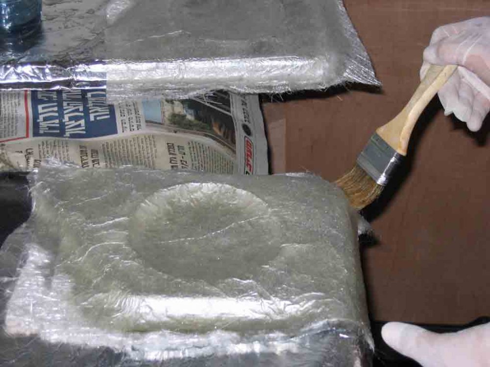

כן, כל עבודת הפיבר נעשתה לבד(לבד = אני ואחי).
את האמת שזה פעם ראשונה שאני ואחי משתמשים בפיבר לרכב,עד עכשיו כל נסיוננו עם פיבר הגיע מתחום הספורט הימי(מפרשיות,גלשני רוח וגלשני גלים).
לגבי החומרים כפי שיותם צוחק עליי קצת, אז כן, מדובר על הרבה חומרים כי היה הרבה על מה לעבוד, וגם לגבי הפוליאסטר אז השתמשנו במשהו כמו 2 ליטר פוליאסטר וזה הרבה , כי היה עוד לחזק את כיסוי הדלת עם לפחות 2 שכבות של פוליאסטר.
ויש שם גם כמה סוגים של פוליאסטר כי החלפנו חומרים באמצע לפוליאסטר הרבה יותר איכותי
לגבי הפיבר , אז השתמשנו כמה סוגים שונים של פיבר.
כמוכן, הפרוייקט עדיין לא הסתיים, יש עוד כמה דברים לעבור עליהם, כמו הקורות שדורשות שיוף מחדש תיקוני בונדו וצביעה חוזרת כי זאת לא רמת הגימור שאנחנו מבקשים להגיע אליה(כן כן אנחנו חולי נפש...) .
וכמובן אני רק אציין שכל עבודת השיוף במהלך כל העבודה הייתה ידנית!(כבר אמרתי שאנחנו חולי נפש?), אחי הגדול שרף את המלטשת כשהוא צבע את הרכב שלו:).
אני יעלה עוד תמונות בקרוב, כל התהליך עצמו מתועד ומצולם מאפס.
