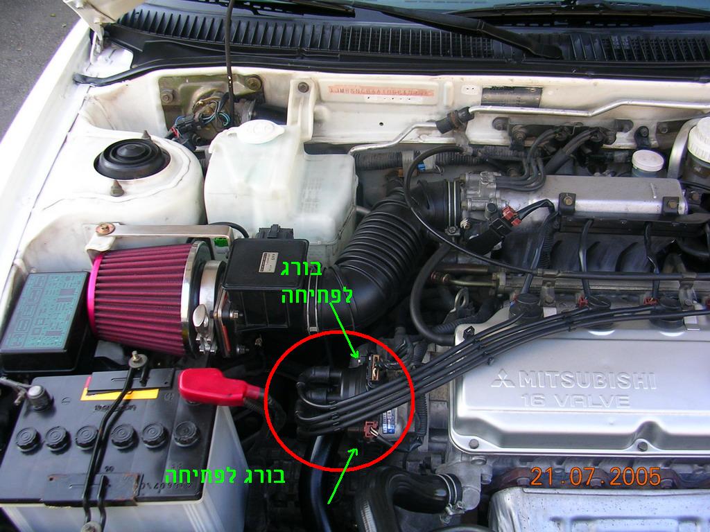

ב. אם מישהו יכול להעלות לי תמונה של המפלג במיצובישי זה נורא יעזור לי

בבקשה.לאחר הפתיחה תייבש טוב טוב בפנים את כל המגעים רק אל תוריד את הרוטר שיש בפנים כדי שאחר כך לא תוכל להחזיר אותו למקום כמו שצריך.

תודה על התמונה אבל אני לא חושב שאני כבר יצטרך לפתוח את זה היום בבוקר הנעתי את הרכב נתתי קצת גז הכל היה בסדר לאחר מכן נסעתי גם הכל היה בסדר כאילו אין סימנים שקרה משהו.
בכל מקרה עדיין נמצאים בתוך המפלג מים? מבחינה הגיניות אם היו נשארים מים אז כשהנעתי היום את האוטו בבוקר היה אמור לקרטע לי עוד הפעם לא?
Mitsubishi Super Lancer GLXi 95 Manual
עדיף שתפרק ותנקה על הדרך את המגעים שבפנים וכבר על הדרך תייבש שם את כל האזור.
