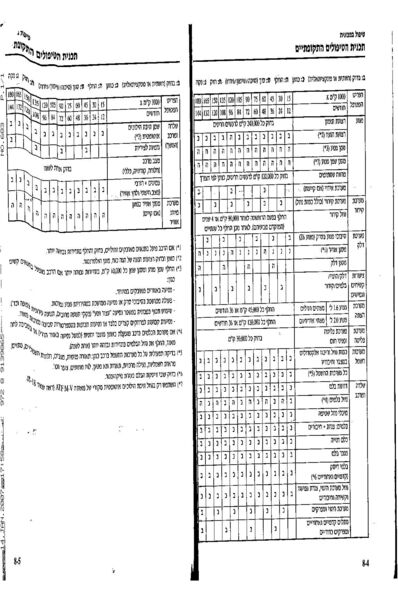

הרכב לא מנוע הזרקה ישירה - אולי כדאי לנקות סעפת יניקה/שסתומים ע"י אינפוזיה ע"י איש מקצוע. תוסף פחות מומלץ כי עשוי לסחוף מזהמים ממערכת הדלק למנוע. שאלה - הוחלף ברכב המסנן דלק?
מצרף משטר טיפולים לרכבך מהספר רכב.
הרכב אכן שומש לנסיעות קצרות בעיקר בתוך העיר, ספק אם התחמם אפילו בנסיעות האלה.
כמו שאתה רואה בתמונות הפלאגים שאליהם החלפתי הם המקט הזהה למה שיצא וגם אותה חברה כמובן.
ברכב לא הוחלף המסנן דלק מעולם.
הייתי שוקל להחליף את המסנן דלק ללא קשר לתקלה המדוברת - במשטר טיפולים של היצרן רצוי להחליף. 17 שנה - עשה את שלו.
האם הרעידות הן רק בסרק?
במידה וכן - האם מורגשות יותר כשידית ההילוכים ב D, ופחות ב N?
במידה ומורגש יותר ב D - זה מאפיין של הדגם הזה. היה לי כזה בדיוק, ולא עזר שום דבר.
