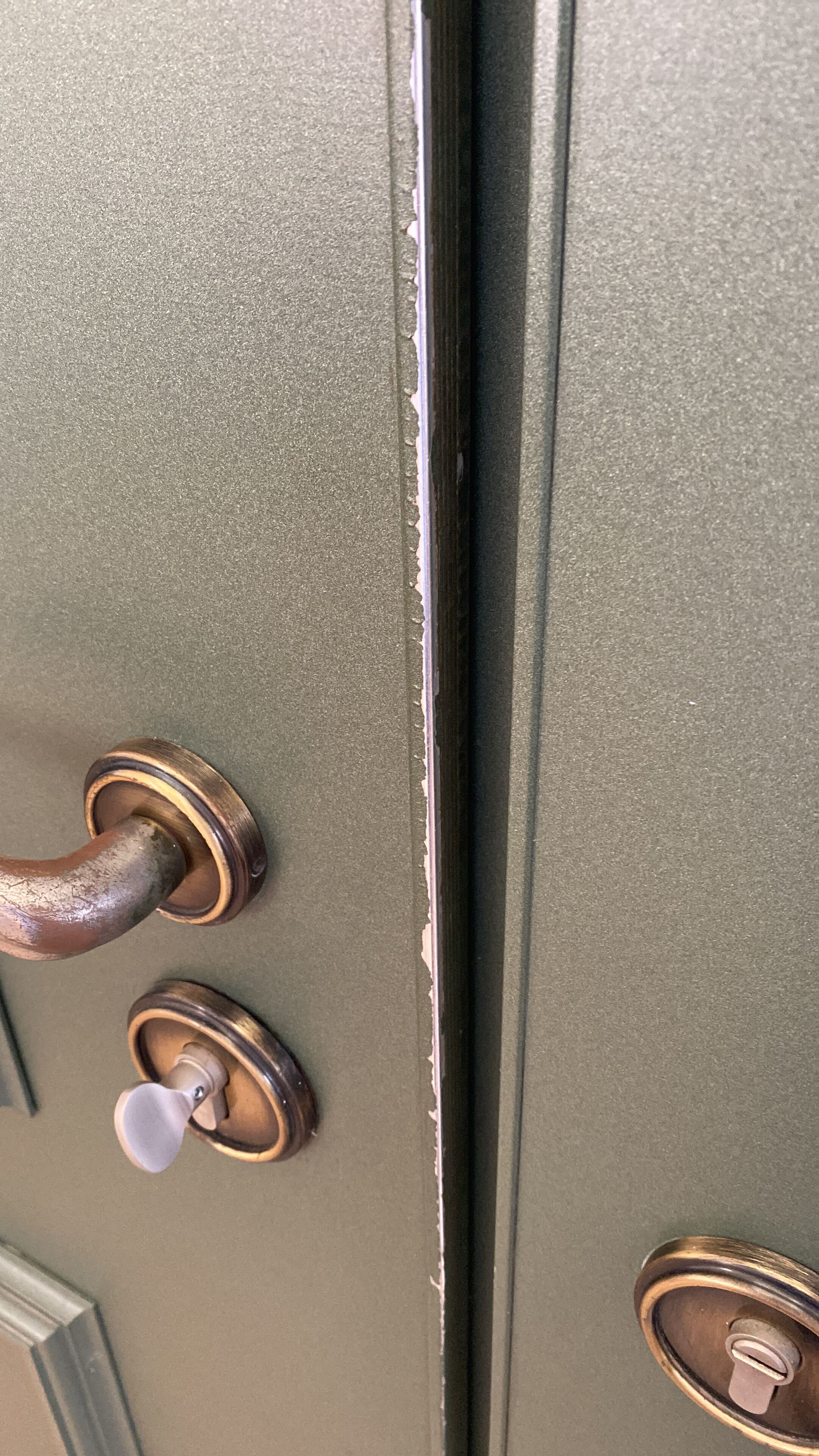

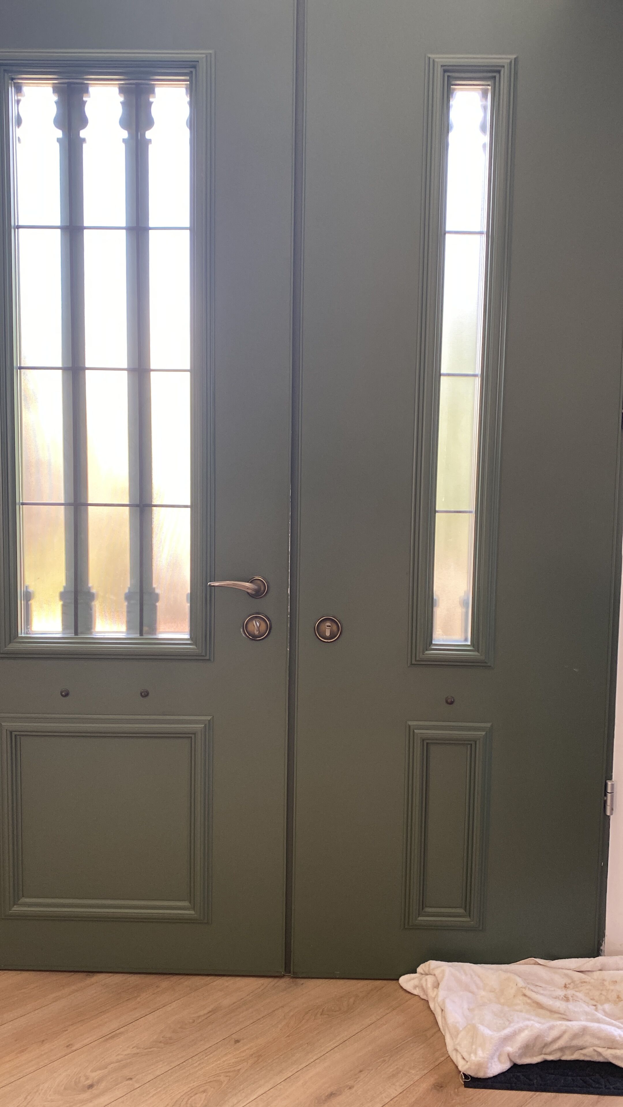

יש לי דלת כניסה של רב ריח שנרכשה לפני 15 שנה. מטבע הדברים יש מעט קילופי צבע שהייתי שמח לתקן.
כן... אני אפנה לר בריח אבל סקפטי.
אם למישהו מחכמי הפורום רעיון למקום בו ניתן להתאים ולרכוש צבע?
רב בריח משפצים דלתות. לא יודע לגבי הדגם שלך ולגבי העלות. בשלב ראשון קח את מספר הדגם ופנה אליהם.
לפני 5 שעות, David32 כתב:
רב בריח, כמו רוב החברות האחרות שעוסקות במתכת צבועה, משתמשת בגוונים מתוך מניפת ral.
לפי התמונות במקרה שלך זה נראה לי גוון 7009, אבל זה כמובן חוסר אחריות לקבוע מתמונה באתר אינטרנט.
אתה צריך לשאול מניפה של "צבע אמיתי" (בטמבוריה הקרובה ישמחו להשאיל לך תמורת ערבון שתחזיר).
אתה צריך לחפש בעמוד של משפחת האפורים-ירקרקים צבע שכשתניח את המניפה על הדלת, זה יהיה זהה (כמעט זהה, גם מניפות "צבע אמיתי" קצת מזייפות, כי זה על נייר, ומבריק, וכו').
אחרי זה, אתה תוכל לרכוש צבע לפי המספר, באיזו תצורה שתחפוץ (מיכל ספריי, מיכל לצביעה ברולר/מברשת, או מיכל למילוי פיסטולט.
תוכל גם לרכוש צבע שלא דורש הכנה מוקדמת (שכבת יסוד וכו').

להמשיך את דברי נתקו - הייתי מחפש את ההזמנה או קבלת הקניה של הדלת. הפרטים הטכניים אמורים להופיע בה. יתכן שצטרך לפנות לחברה עם מספר הדגם או הצבע.
תודה רבה.
אין קבלה של הדלת מלפני 15 שנה.
אני אנסה את המניפה ואפעל בהתאם
דווקא הייתי מנסה לפנות לרב בריח ולקבל מהם את המניפה, כמובן שאם אתה הולך לטמבוריה, אתה צריך לקחת בחשבון שהמניפות הללו לפעמים מוחזקות שנה או יותר והצבע שאתה רואה במניפה יכול להיות בהיר יותר ממה שבתכלס תקבל. קח לתשומת לבך.

יש היום אפליקציות לטלפון שמזהות את גוון הRAL באופן די מדוייק.
קח בחשבון שכל תיקון שתעשה יראו אותו אלא אם אתה מפרק את הדלת, מכין כמו שצריך וצובע את כולה.
אני לא מתכוון לצבוע את כל הדלת, רק תיקון צבע על הקנט שהתקלף
גם אם יהיו הבדלים זה עדיין עדיף מהשחור המכוער של הקילוף
לגבי האפליקציה... אבדוק
