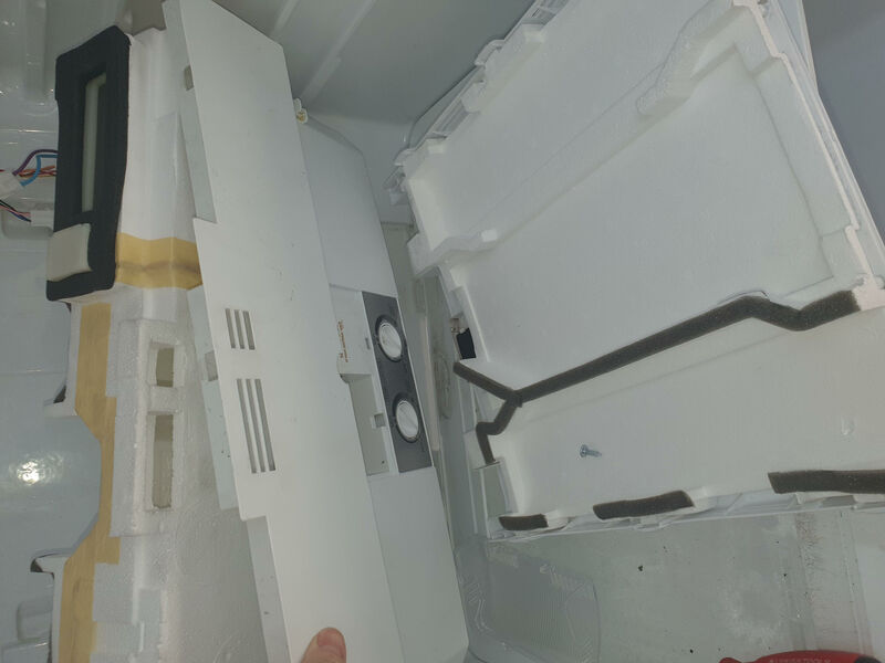

המקרר בן כ- 8. יש הצטברות מים בתחתית, בריצפה, מתחת למגירת הירקות. המים הללו קופאים מן הסתם.
לפעמים מוצרים שקרובים לקיר האחורי - גם קופאים.

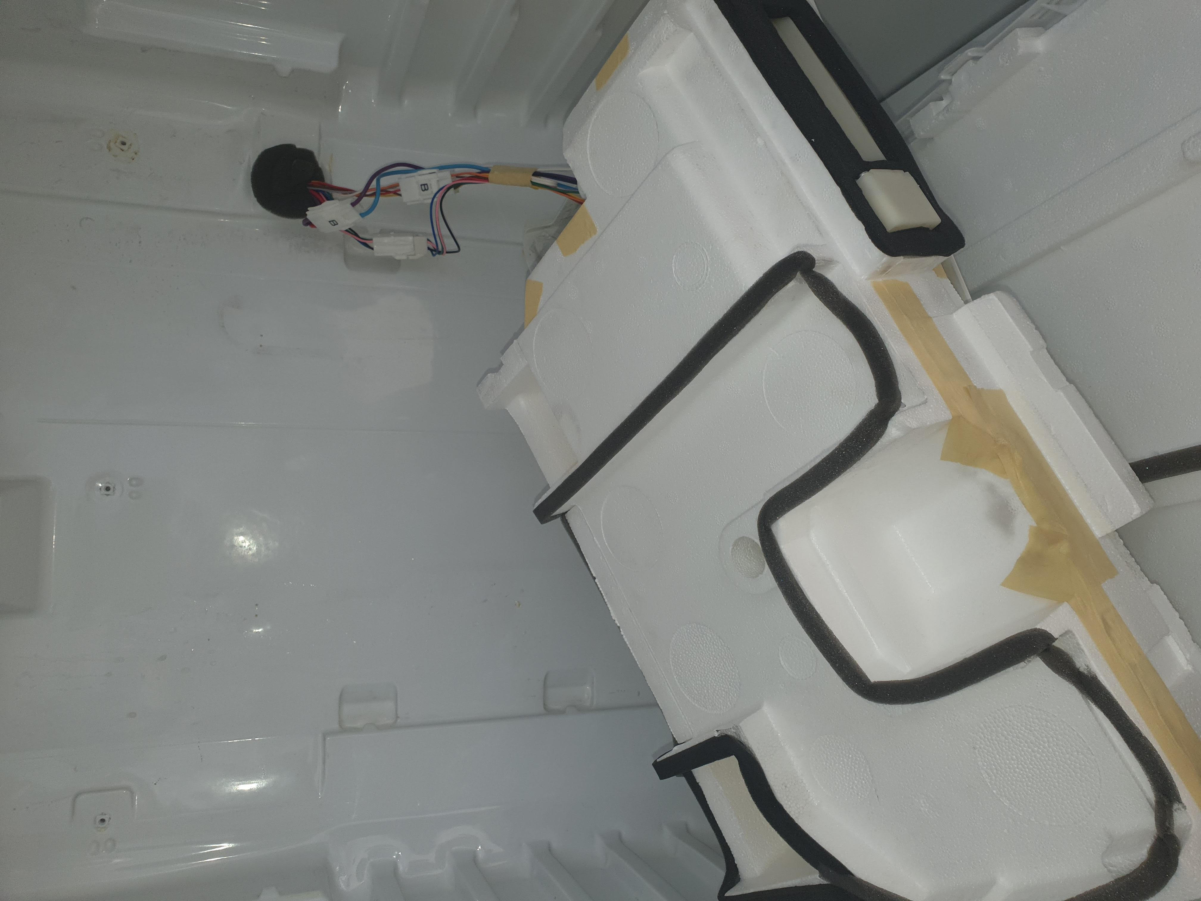

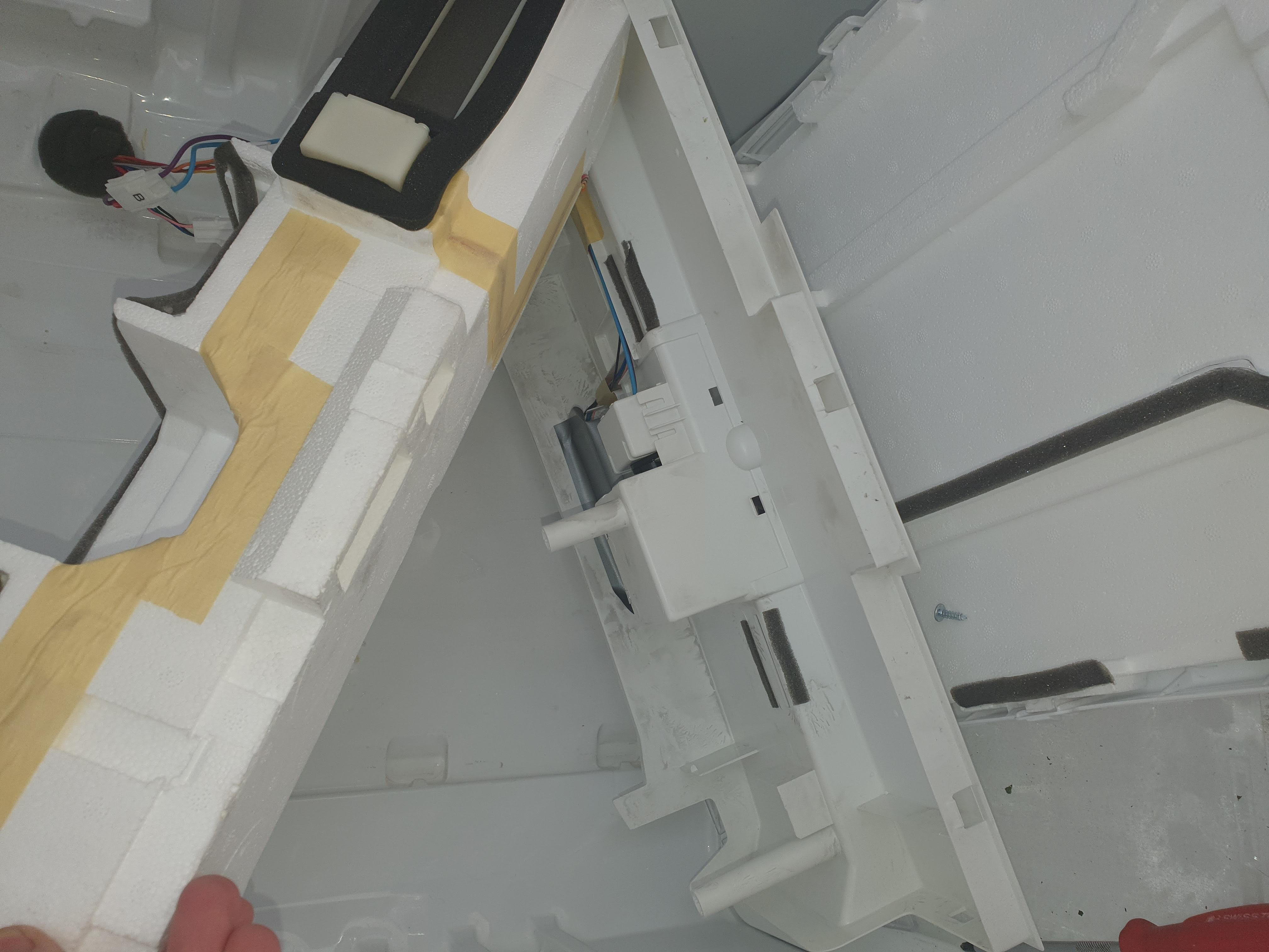

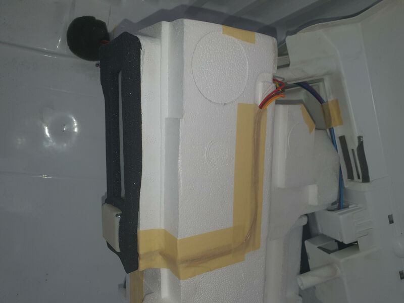

בתמונות ניתן לראות שפירקתי את כל המכלול שמתחת למיכסה החזית. הכל נקי שם ופנוי. אין הצטברות קרח.
כל התעלות בקלקר פנוייות ונקיות, אין קרח.

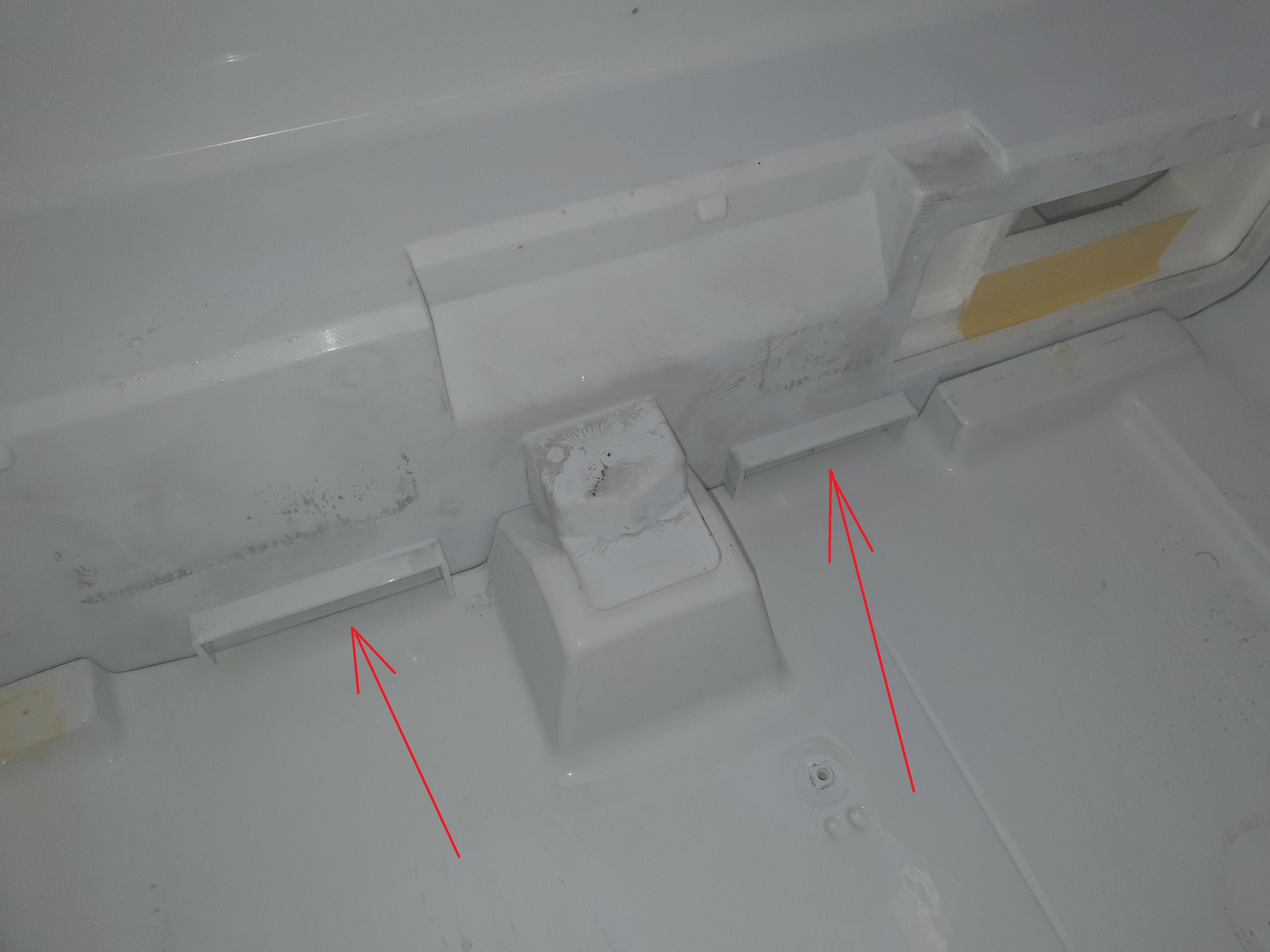

הפתחים שמגיעים מכיוון המקפיא (מסומנים בחיצים אדומים) גם פנויים.
בקיצור - אין לי מושג מה יכולה להיות הבעיה. לא מוצא את התעלה הידועה שלתוכה שופכים מים חמים והכל בא על מקומו בשלום.
לא מבין מה קורה פה.

האמת שמכל מה שצילמת, שום דבר לא ממש מובן... מה פירקת ואיך... תנסה קצת להתרחק בשביל שנראה משהו.
אני ממליץ לבדוק היטב שלא שכחתם את המקרר מעט פתוח ו/או שהגומיות תקינות והדלתות מכוונות.
תעלת הניקוז של המים צריכה להיות איפה שנמצא המאייד, בחלק התחתון שלו (אמורה להיות שם פחית הגנה למנורת החימום-הפשרה, ומתחתיה נמצא החור ניקוז).
