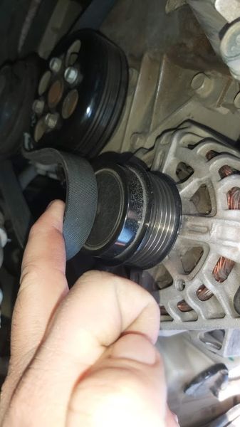

אז היום ניגשנו להחלפת רצועת אביזרים שעשתה את שלה בI20 מנוע G4LA 1.25 ליטר. מנוע שנמצא גם בריו, I10 ופיקנטו. חשבתי שהעבודה תקח 2 דקות מאחר והיה נראה שהאלטרנטור הוא המותחן והוא תפוס עם 2 ברגים.
אחרי שהורדנו את הרצועה הישנה, נלחמנו בלהרכיב את החדשה, ניסינו לבדוק אם הרצועה תואמת לישנה, והיא אכן תואמת.
FF מסתבר שזו רצועה גמישה שיש שיטה מיוחדת להלביש אותה באמצעות כלי.

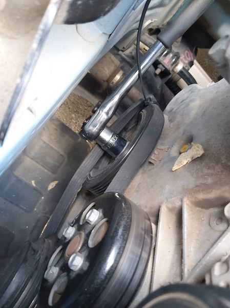

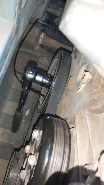

א. מרכיבים את הרצועה על כל הפולים מלבד הפולי מנוע
ב. מרכיבים חלק קטן מהרצועה על הפולי מנוע ומשאירים אותו על הפולי באמצעות אזיקון - זה נראה כך בתמונה
ג. לוקחים ידית כח או ראצ'ט ומסובבים את המנוע עם כיוון השעון עד שהרצועה מתלבשת בכוח על הפולי.
ד. אופציונלי ברכב ידני - במקום ראצ'ט, יותר קל להכניס להילוך גבוה, להוריד בלם יד ולדחוף את הרכב חצי מטר קדימה, זה מה שאנחנו עשינו.
