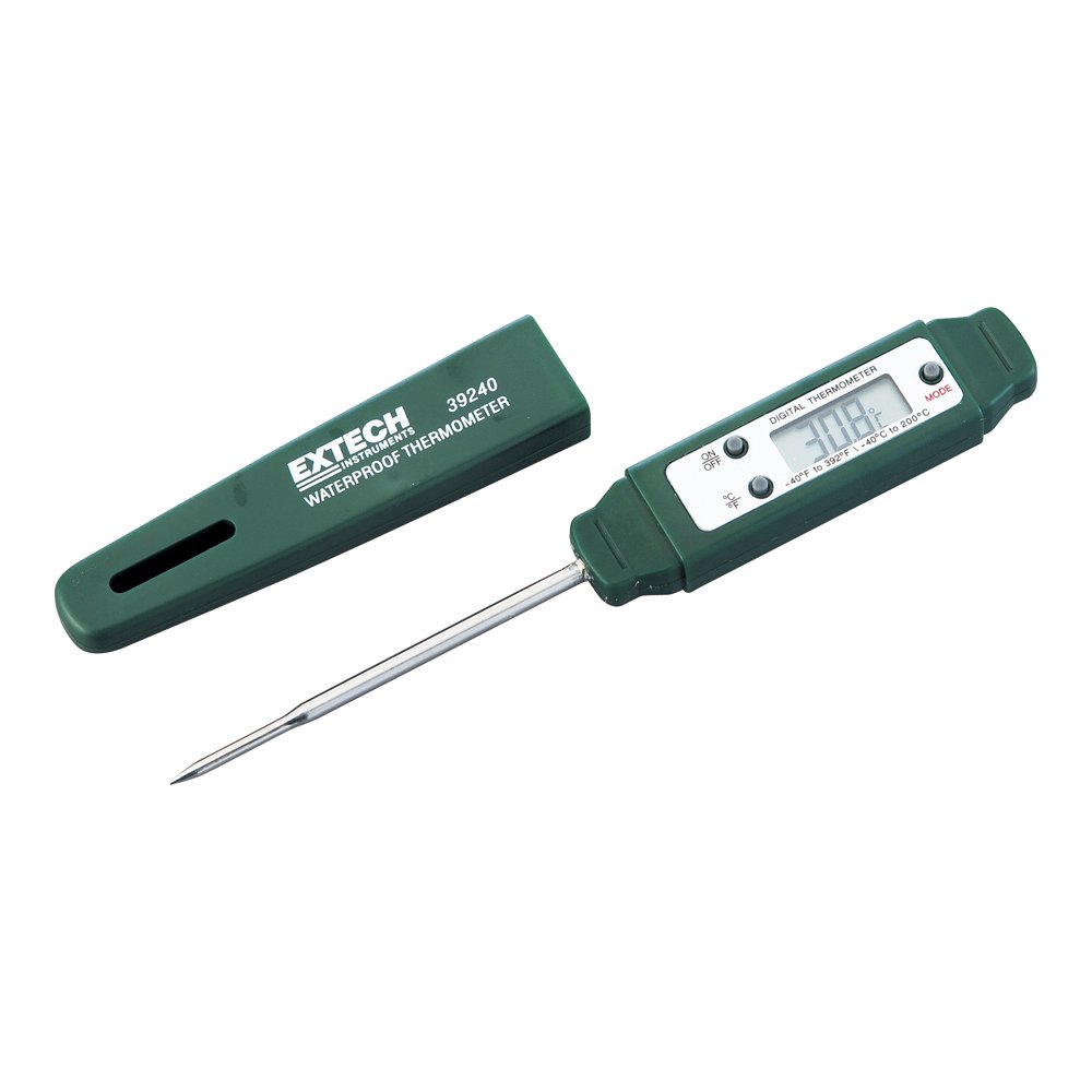

הכי פשוט, למי שיש ציוד מתאים, למדוד את טמפרטורת האוויר ממש בתוך פתחי היציאה של המזגן וגם את מהירות האוויר היוצא מפתחי המיזוג.
זה אמור לתת חיווי די מדויק לגבי ביצועי המזגן וההתנהגות שלו.

מרק, מהירות האויר לפי פרמטרי היצרן או לפי מהירות הנסיעה הם רק צד אחד במשוואה. תאר לעצמך שימצא הפרש של 20% במהירות הזרימה בין פתח יציאה ימני לפתח יציאה שמאלי, ונניח כשהכיוון הוא למצב של סימטריה בזרימה (תריסים פתוחים, בקרת אקלים במצב זהה בשני הצדדים וכך הלאה).
אז לא היית בודק אם מדף נתקע במצב אמצע או משהו דומה, אולי יש שני מפוחים ואחד מזייף וכך הלאה?
מדידה ישירה היא אמצעי זול ופשוט המלמד אם המצב תקין.
אפשר כמובן גם להשוות לרכב זהה, אם הוא זמין.
יתכן גם מצב שמתקיים קיפאון החוסם את המאייד בצד אחד ואז הזרימה שם תחלש.
לדעתי אין כל טעם לעסוק בספקולציות כשקל, פשוט וזול (כמה עשרות שקלים ונניח חודש המתנה באדיבות דוד אלי) למדוד.

מכיוון שמדובר יחסית על רכב מודרני הבדיקה הפשוטה ביותר היא לחבר סורק תקלות ולחלץ קוד תקלה. מערכת בקרת אקלים מנטרת את כול החיישנים והמפעילים החשמלים וגם את מצב מנועי הצעד של המדפים.
יתרה מזאת אם פותח האשכול היה מועיל בטובו לעלות תמונה של פנל הבקרה אזי הייתי מציע לו לבצע את האיבחון הבסיסי דרך פנל בקרת האקלים אשר מסוגל להציג מידע כמעט מושלם לגבי מצב הרכיבים של מערכת הבקרה כולל מהירות מפוח/לחצים במערכת וגם איפוס וסינכרון של מנועי הצעד.
חלילה אינני פוסל את השיטות שהצעת ואכן מד טמפ' פשוט כמו בתמונה המצורפת יכול לשפוך אור מסויים על תפקוד המערכת.
אני עובד עם מד טמפ' יחסית יקר אשר מאפשר גם לשמור בזיכרון טמפ' מינ'/מקס' אבל בהחלט ניתן לרכוש אחד זול יותר.
