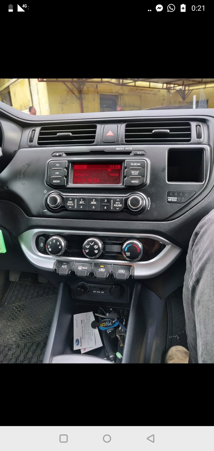

יש לי קיה ריו שנת 2015 דגם LX.
אני רוצה להתקין מערכת מולטימדיה.
אני צריך המלצות למערכת אנדרואיד נורמלית שתוכל לשמר את השליטה בהגה אוקס ויואסבי שקיימים ברכב.
בחיפוש אינטנסיבי ברשת מצאתי מערכות פשוטות(תואמי מקור לפחות בסין טוענים שכבר לא מיוצר משיחה עם ספק מסויים כי אין ביקוש ושאר הדגמים שמוצאים באליקספרס הם לא לדגם שליScreenshot_20190406-064855.jpg) אבל צריך מתאמים לחיבורים. מצאתי את זה:

חיפשתי התקנות אבל לא מצאתי שום התקנה לרכב הזה גם בפורום של קיה. אני צריך עזרה לגבי מציאת מתאם נכון, במה ששלחתי ניתון לראות מה שנראה כחיבור power נקבה שאני צריך בכלל זכר לכן אני לא יודע אם זה מתאם כבלים מתאים, בנוסף מערכת(שאוכל באמת לשמר את הפונקציות של האוקס יואסבי ושליטה מההגה)
