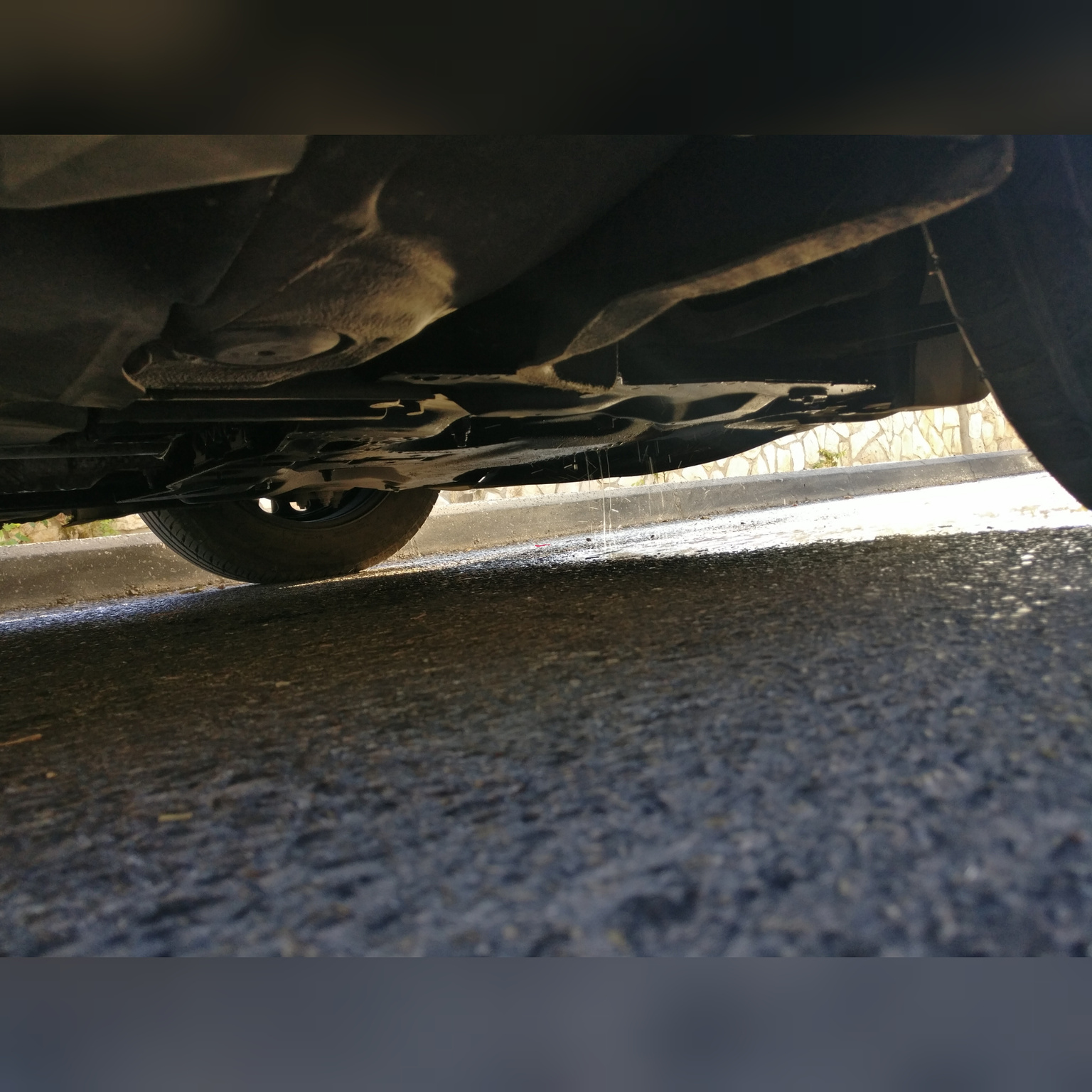

כשבאתי להתניע את הרכב הרחתי את הריח של הנוזל קירור, ניחשתי שהייתה דליפה, ואכן המיכל היה ריק. ניסיתי לנסוע להגיע לתחנת דלק לקנות נוזל, אבל המחוג חום מנוע סגר סקאלה אחרי 2 דק' נסיעה - מסתבר כל המערכת יבשה לגמרי.
מילאתי בקבוק מים ותוך כדי שאני ממלא *כשהאוטו מכובה לגמרי* אני רואה איך מתחתיי המים פשוט זורמים החוצה. הספקתי לצלם את נק' הזליגה. עריכה: ראיתי שההעלת תמונה מורידה רזולוציה. רואים איך בגחון בין הגלגלים הקידמיים, קצת לפני, המים םשוט זורמים החוצה (לא סתם זולגים).
זה מרגיש לי, בעיקר בגלל שזה קרה בבת אחת ביום בהיר אחד, שאיזה צינור התנתק שם...
הצינור שמוביל ממיכל הנוזל עד המנוע יבש, משם כבר אין לי נק' מגע זה - "נכנס פנימה".
יש לי 2 אפשרויות:
האופציה הראשונה היא לעלות עם הגלגלים הקידמיים על אבן שפה של מדרכה, ואז לתת עוד קצת גובה עם הג'ק ולנסות למצוא בגחון של הרכב איזה כבל משוחרר - יש לזה סיכוי?
האופציה השנייה זה גרר למוסך.
יש טעם לאופציה הראשונה? וכמו מה התקלה נשמעת? הרכב זה פיג'ו 508 2013.InShot_20180914_190845993.jpg
עריכה אחרונה על ידי רוכב_נוהג
אל תחשוב על האפשרות של לעלות ככה את הרכב! גרור את הרכב למוסך.
במנוע הזה התרמוסטט נסדק, צינור מים אחורי ממשאבת המים לתרמוסטט או צינור גמיש שקרוב לידו שמשתפשף בצירייה במידה והתעסקו עם איתו לפני.
נסה להסתכל עם פנס בין המנוע למצבר אם הנזילה משם(תרמוסטט).
