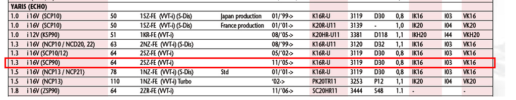

חיפשתי קצת על פלאגים ואז ראיתי שיש גם אי התאמות בין החיפוש אונליין למה שכתוב בחוברת.
ממליץ להוריד אותה ולהסתכל שם. למשל במקרה של פות"ש מופיע בפירוש K16R-U ולא U11 עבור קוד דגם SCP-90 שזה סוג היאריס שנמכר פה.

נו? השאלה היא אם צריך להיות מכוייל ל-0.8 או 1.1. שימו לב שבאותו עמוד יש דגמי מנוע אחרים עבורם נדרש U11.
לפי הקטלוג החדש יותר שצירף mcaspi נראה שה- k16r-u כביכול מחליף את ה- U11 גם במספר דגמים נוספים עם דגמי מנוע זהים (אך לא בכולם!).
כדאי גם לציין שהקטלוג החדש לא מציין את קוד הדגם SCP90 כמו הקטלוג הישן...

נ.ב. - באותו עמוד, 320, של הקטלוג החדש אני מגלה שיש גם יאריס 4WD משנת 2007...
