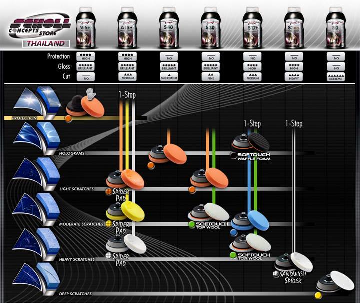

אם אפשר לתת לך קצת יותר דיוק לגבי SCHOLL CONCEPTS גם חומרים וגם פדים,למרות שלא רשתה אצלנו,
פד כתום אבל אכן כתום ולא כתום צהבהב לא ספיידר,יותר מתאים לS40 ולS30 פיניש יצא טוב יותר
לS30אפשר גם פרווה של SCHOLL גם פיניש יצא טוב,

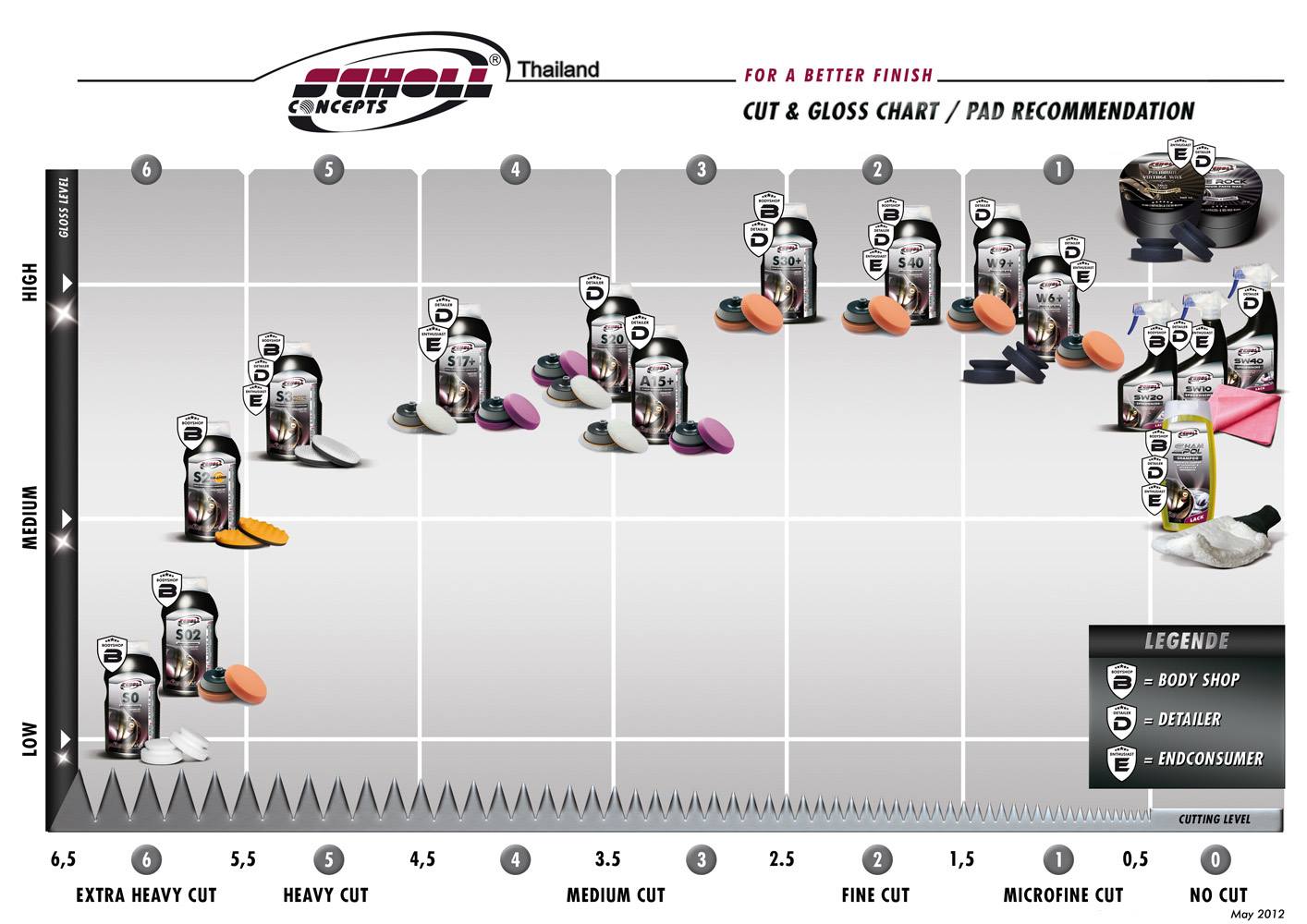

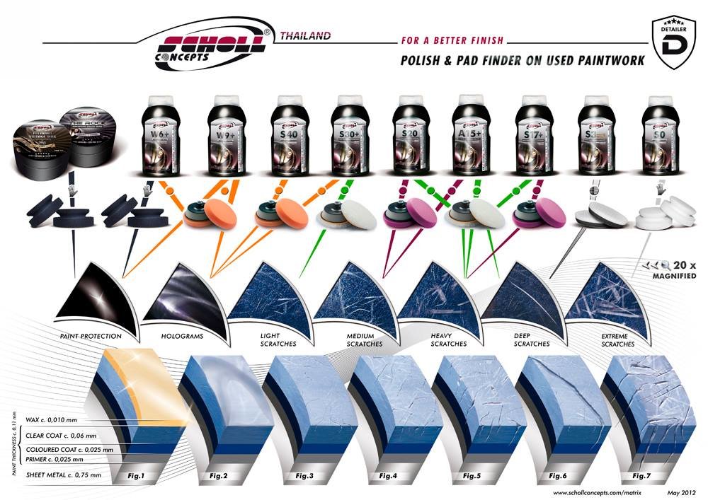

אני חושב שלא הבנת אותי אבל כמו שאמרת, גם אני כתבתי להשתמש בפד צהוב ספיידר יחד עם S30 לטובת Swirl and hologram remover, זה גם מה ששול ממליצים בעצמם בקטלוג שלהם. כיוונתי את הבחור לשם כי הוא אמר שאין לו הרבה סוורלים והוא לא רוצה חיתוך אגרסיבי.
כתבתי לו פד ספיידר צהוב מכיוון שאצלי לפחות התקבלו תוצאות טובות יותר מאשר עם הפד הכתום (לא ספיידר).

הכל בסדר,זאת לא בקורת,זה לטובת פיניש טוב יותר
נכון שבקטלוג יש אבל לפי ניסיון לא ספיידר כתום שלהם נותן
תוצאה טובה יותר וגם פרווה שלהם אם מי שרוצה שיהי עוד
חיתוך
