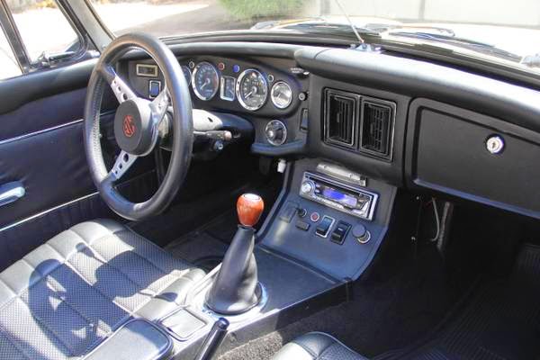

בגלל שזה רכב אספנות אני גם רוצה לדעת אם אתה משפץ את הפנים שלו רטרו ושמירת מראה מקורי היא ראשונה במעלה עבורך או שאין לך בעיה גם להתקין שם HU (רדיו דיסק\יחידת ראש) מודרני או אולי אפילו להכניס שם בעבודת קסטום דאבל דין?
שתי אפשרויות נוספות הן יחידת ראש רטרו -
הנה דוגמא לרטרו סטייל -
http://www.ebay.com/itm/Pyle-In-Dash-AM-FM-MPX-MP3-Dual-Knob-Car-Radio-Stereo-Head-Unit-USB-SD-Card-New-/381276484862?hash=item58c5d974fe:g:-GUAAOSwstxVZ7sv
והנה דוגמא למשהו קצת יותר מודרני אבל עדיין מראה סולידי:
http://www.ebay.com/itm/Single-1-Din-LCD-Digital-Car-Bluetooth-Stereo-DVD-CD-Radio-Player-Ipod-Head-Unit-/400751300133?hash=item5d4ea38e25:g:fMQAAOxyeglTZein

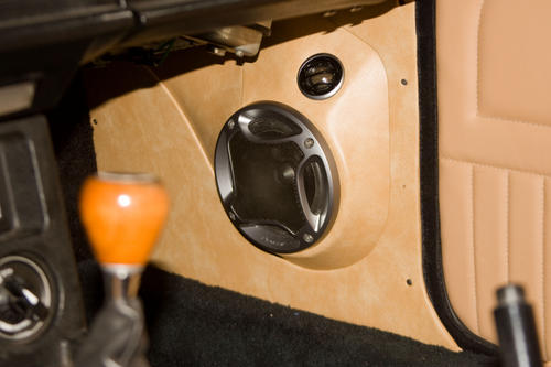

מחיפוש קל עולה שחלק התקינו בדופן הדלת על הגבהה את הרמקולים וחלק יותר עמוק בקיק-פאנלים.
לגבי סאב, מהתקנה של מיקרו-סאבים בין המושבים, להתקנה בחוצץ בין תא הנוסעים לתא המטען ועד תיבה רגילה בתא מטען.

מתמונות הפנים אני לא ממש רואה מקום מיועד בדש-בורד להד-יוניט ולכן אני מאוד תומך ברעיון של סמארטפון ביחד עם מקלט BT בחיבור למגבר.
יש מספיק מקום הן בקיק פאנלים והן בדיפון הדלתות והרעיון למיקרו סאב כמו מיקרו סאב של JL

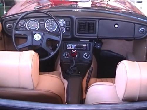

Pioneer TS-X150

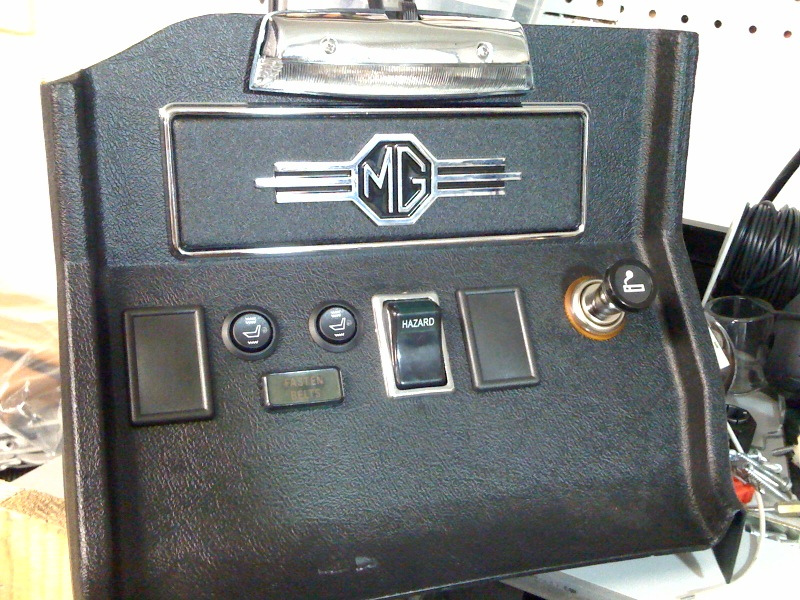

יש מקום ל-HU.
כנראה שבמקור הפאנל הזה נראה כך:
למרות שיש גם כמה תמונות עם מכשירי רטרו שלא התעמקתי יותר מדי אם מדובר באיבזור מקורי (וסביר שכן) או תחליף מודרני יותר.
כן והאמת היא שלדעתי הפאנל המקורי מאוד יפה - אם הייתי משפץ רכב כזה הייתי רוצה לשמר אותו.

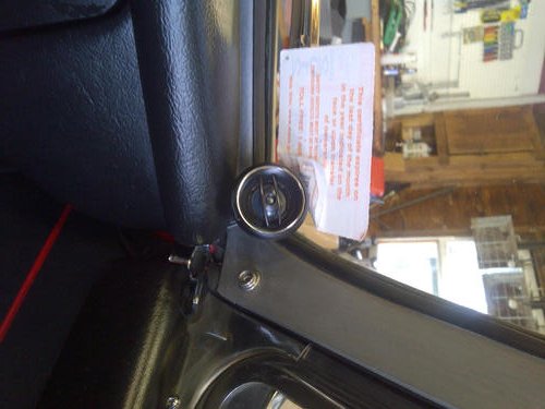

אבל, להערכתי ההגברה הזו לא מספיקה לרכב פתוח ואני חושב לרכוש מגבר ורמקולים שאתקין אותם בקיקפאנלים של הרכב, מאחר ואין מקום להתקין טוויטרים בנק' גבוהה יחסית (כמו קורות החלון הקדמי) חשבתי לרכוש רמקולים 2 way (משולבים וופר וטוויטר יחד) איכותיים מאוד כדוגמאת http://www.audison.eu/index.php?page=product&id=40 וכמובן מגבר מתאים מאותה הסדרה.
אשמח לשמוע את דעתכם. כ"כ האם יכנס בתקציב של 3000 ש"ח.
גם כאן גוגל יודע לתת פתרונות, כמו בכל זאת הצמדה לזווית בין הקורה לדשבורד:
או התאמה בדשבורד עצמו (שני העיגולדים בפינות):
או לתת זווית מהקיק פאנל לטוויטר:
או למצוא פתרונות התקנה בדלת.
כל פתרון כזה יהיה עדיף מבחינת הסאונד על פני התקנת רמקולים קואקסלים בקיק פאנלים.
