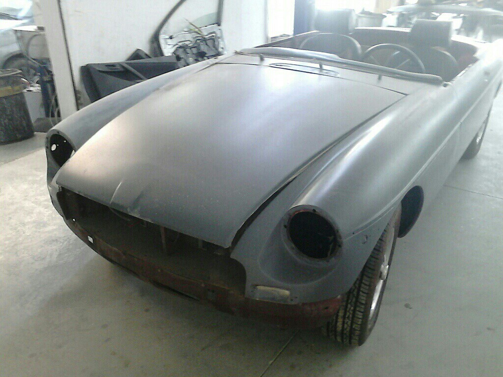

  12. שלום חברים מתנצל על התגובה האיטית (מחשבים ואני זה לא חיבור כל כך טוב) ובכל זאת, רכשתי HU של חברה שנקראת רטרוסאונד שזה בעצם מין רדיו שיש בו מגבר 25W וחיבור USB (באחד מההודעות יש קישור לאתר החברה) והיום הוא הגיע לארץ. אבל, להערכתי ההגברה הזו לא מספיקה לרכב פתוח ואני חושב לרכוש מגבר ורמקולים שאתקין אותם בקיקפאנלים של הרכב, מאחר ואין מקום להתקין טוויטרים בנק' גבוהה יחסית (כמו קורות החלון הקדמי) חשבתי לרכוש רמקולים 2 way (משולבים וופר וטוויטר יחד) איכותיים מאוד כדוגמאת http://www.audison.eu/index.php?page=product&id=40 וכמובן מגבר מתאים מאותה הסדרה. אשמח לשמוע את דעתכם. כ"כ האם יכנס בתקציב של 3000 ש"ח. בינתיים מצרף תמונות של הרכב עם שכבת היסוד הראשונה
