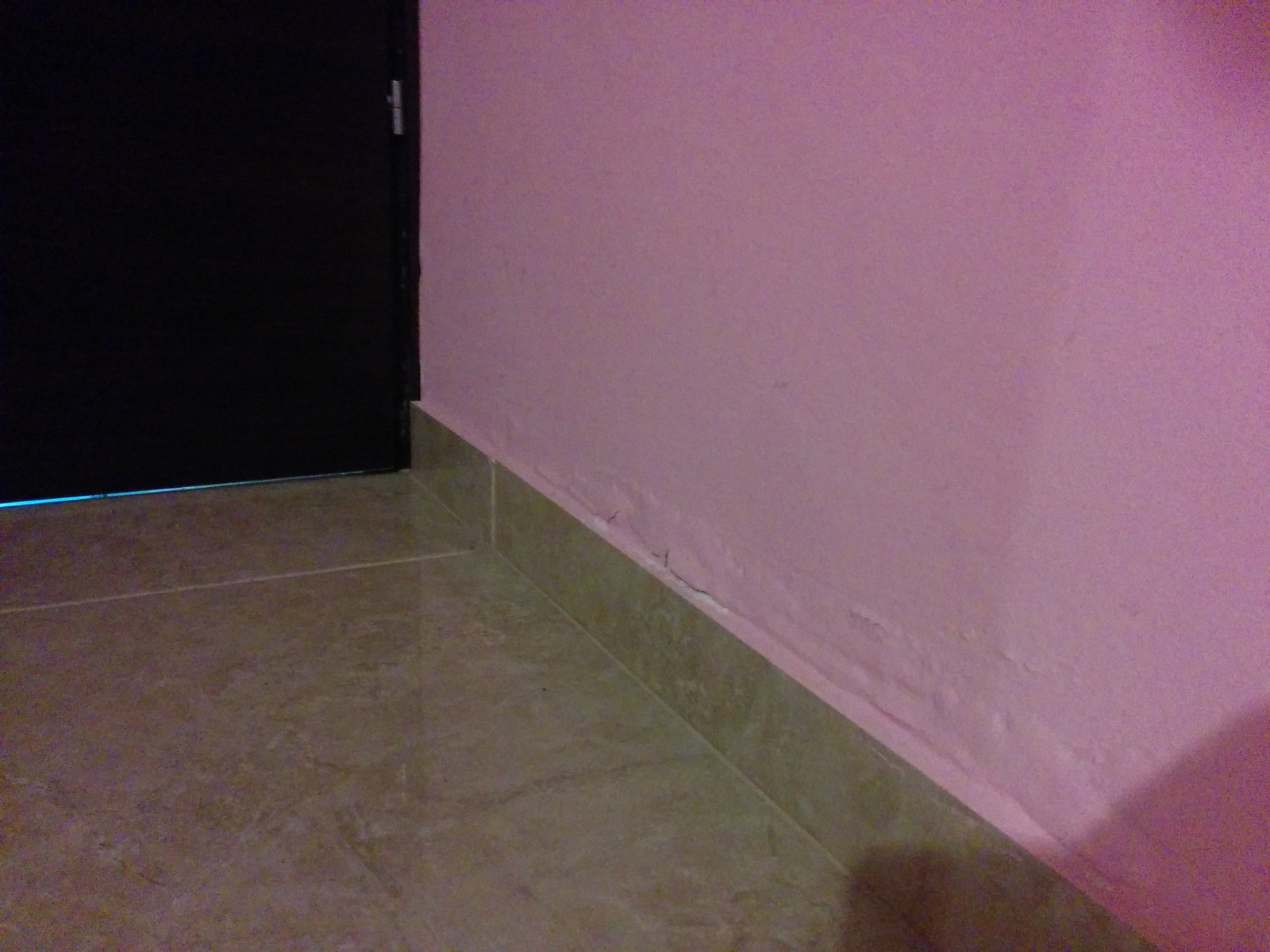

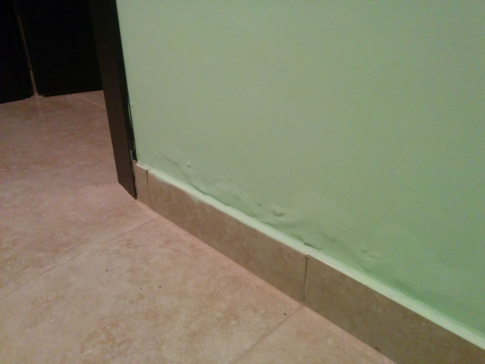

בבית בוצע שיפוץ רחב לפני כשנה וכעת התחילה התופעה הבאה ב2 נקודות בבית:
להחזיר את קבלן השיפוץ כדי שיתקן לא ניתן כיוון שלא נפרדנו באווירה טובה בכלל.
אני מחפש לבצע את התיקון בעצמי ולכן מחפש הדרכה מכם. יש לי את שני הצבעים,יש לי את הכלים,אין לי את המילוי ואין לי את הידע.
אז אשמח לקבל הסבר מה ואיך לעשות ואיזה חומר לרכוש כדי לבצע את התיקונים אחרי שאוריד את כל מה שמתקלף.
כמו כן אשמח לדעת ממה זה נגרם כיוון שאין שום אספקת מים בקירות בכלל,כל הצינורות בבית חדשים לגמרי,הדירה היא בבניין בקומה 2 אז לדעתי גם עניין הלחות מהקרקע נפסל.
תודה רבה לעוזרים.

זה הקטע חברים שאין שום מקור מים בסביבה. הקיר הורוד הוא קיר בחדר שינה של ההורים שבצד השני שלו יש מסדרון פנימי בדירה של השכנים ללא שום קרבה לאספקת מים.
הקיר הירוק הוא קיר בתוך מסדרון בדירה,ברצפה מתחתיו אכן עוברים קוי אספקת מים חדשים שהתקנו. ראיתי שהייתה התייחסות לאטימת הרצפה,יכול להיות שאכן לא אטמו טוב,הרצפה גם כן חדשה.
איך להתקדם מכאן? הרי השכנים מתחתינו כבר היו אומרים משהו אם היו נזילות וגם בקיר שקרוב יותר לנקודת החיבור של האספקה אין שום סימנים.

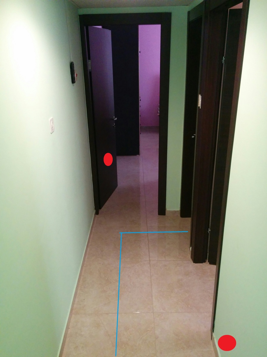

מצרף תמונה להמחשה:
הנקודות האדומות הן התמונות שצילמתי בהודעה המקורית,הקו הכחול זה אספקת מים החדשה לשרותים.

גם לי זה נראה כחילחול מי שטיפה עפ צורת ההופעה מעל הפאנלים.
אם זה היה מהצטברות מים מנזילה זה היה הרבה יותר חריף ועולה עוד יותר כלפי מעלה.
ואגב, לא חייב להיות צינור/ברז מים בקרבת האיזור כדי לשלול נזילה ממנו.
בנזילה צריך להתעלם לגמרי מקיום הדירה שלכם ולחשוב שהמיים נשפכים על גג השכן מלמטה ופשוט יצטברו באיזור הכי נמוך בגג שלו לפני שעוד יחלחלו אליו וזה יכול להיות עשרות מטרים מאיזור הנזילה.
כלומר, קירות הבית שלך מתחת לריצוף הם לא יכולים אפילו לנתב מים
