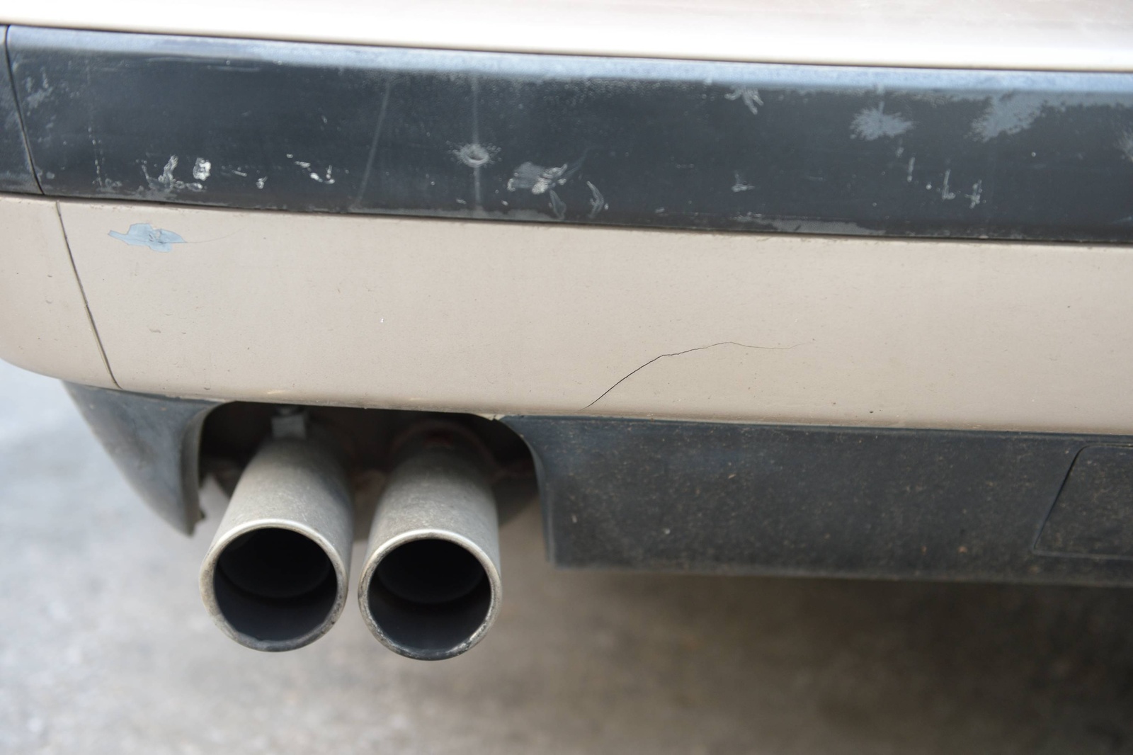

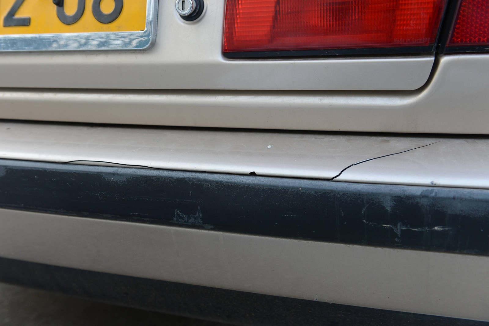

פגעו בי מאחור, הפגוש נשבר בשני מקומות.
זקוק לחוות דעת של מומחה האם ניתן להלחים ולתקן היטב או שחייבים פגוש חדש, ואם יוחלט על תיקון, גם שיוכל לבצע את העבודה.
שמעתי דעות לכאן ולכאן.
פגוש חדש צריך להזמין מחו"ל, ובכל מקרה אני רוצה להיות עם דעה מגובשת לפני שאזמין שמאי לתבוע את הביטוח של הפוגע.

לא הייתי משקיע בהלחמה בלי חיזוק מאסיבי מבפנים.
השבר, בדגש על העליון, כבר גרם לדפנות לסטות לכיוונים אחרים וזה יכול לפתוח מחדש את ההלחמה.
מה שהייתי עושה (ועשיתי בעבר וזה הוכיח את עצמו) זה קודם כל לקבע מבחוץ אפילו בצורה גסה (פלאח מתכת וברגים) עד שמחזירים למקום
ורק אז מפרק את הפגוש. כשהוא מפורק יש גישה לדופן הפנימית ושם מקבע או עם פיברגלס או מקווה שלפחח יש פלטות פלסטיק
שאותן הוא מחמם ומצמיד לפגוש. אחרי זה עושים פיניש לחלק החיצוני (בהתכת פלסטיק לשבר או חומרי מילוי), צבע והרכבה.
לא עבודה קשה, פשוט צריך למצוא את הפחח שיסכים להשקיע, אם אתה לא עושה זאת בעצמך.
