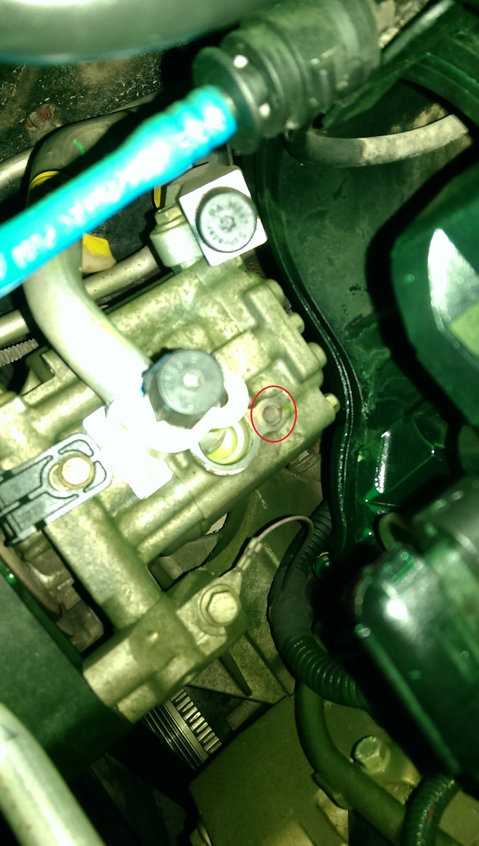

בדיוק התנעתי את הרכב לקראת נסיעה של 1-2 דק' בלבד, לפתע שמעתי סוג של פיצוץ כמו שחרור לחץ גבוה מצינורית כלשהי, חשבתי בהתחלה מדובר בפאנצ'ר אבל לפתע קפצה מנורת שמן אדומה בלוח השעונים + המנוע כבה.

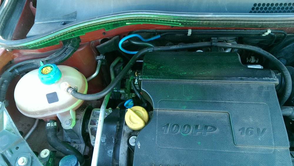

הרמתי את מכסה המנוע וגיליתי את זה:
המזגן לא עובד - כלומר הפיצוץ ככל הנראה נובע או ממדחס גמור או מצינורית כלשהי שהשתחררה?
הוא רק מוציא אוויר חם והמדחס לא נכנס לפעולה אז לדעתי מכאן הבעיה
כמו כן הנוזל הירוק - ממה שאני יודע קיים רק במזגנים / הזרחן שמוסיפים כדי לבדוק שאין נזילה?
התנעתי לאחר מכן את הרכב שוב - עובד תקין נוסע כרגיל רק שהמזגן לא עובד יותר מלבד אוורור - המנורה של השמן האדומה כבתה ואין תקלות לפי ה ECU כשבדקתי עם Torque pro.
כמו כן יש שמן במנוע ונוזל קירור מלא.
להכין את עצמי להחלפת מדחס?
האם אפשרי לנסוע ככה מלבד החום האיום?
תודה!
נ.ב - מוסיף שכלל לא הפעלתי את המזגן כשנכנסתי לרכב, אחרי כמה שניות בדיוק קרה ה"פיצוץ".

כנראה זה הזרחן, או חומר צביעה המוסף לגז המזגן ולשמן + שמן המדחס.
בכל מצב - בדוק שוב את נוזל הקרור.
אפשר לנסוע ללא מערכת המזגן - השאלה האם הסבל כדאי :shock:
נסה למצא מהיכן הגיע הקרע / פיצוץ - בדוק באזור סעפות הפליטה (היציאות לאגזוז), אם היה חיכוך באחד הצינורות.
או השתחררות חיבור.
אייל.
עצמאי בשטח - 1 מטר מהצד.

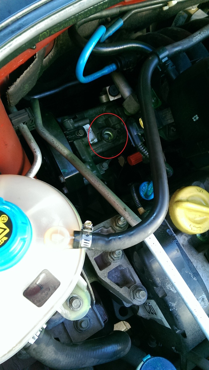

לא הצלחתי למצוא לצערי מהיכן זה בא או ברח אבל הדבר היחיד שמצאתי מוזר זה בתמונה הזו:
יש שם משהו שנראה כמו פקק שחסר או שעף מהלחץ, אין לי מושג אם זה קשור כלל למערכת אבל באיזור הפקק היה סימן ירוק גם כן.
איך זה קרה בזמן שהמזגן כבוי? האם ישנו לחץ במערכת המיזוג אפילו כשהרכב לא מונע / מונע ללא מזגן דולק?

רואה את הצינור המתכתי הכסוף ממש מעל הפתח שצילמת?
יש עליו גם גומיה ירוקה.
מישהו התעסק עם המדחס לאחרונה?
Stay Dirty
אסף - אתה צודק תודה! בדקתי הרגע וזה הצינור הוא משוחרר לגמרי, כאילו ההברגה ברחה ואיתו כל הלחץ..
אף אחד לא התעסק במדחס, מוזר לי לגמרי הדבר האחרון שעשיתי היה להחליף רדיאטור לפני חודש וחצי חודשיים בערך.
יקר להחליף / לתקן דבר כזה? ידוע לי שהמילוי גז יעלה כמה מאות, אבל לא לגבי הצינור. אחלה פתיחת שבוע שרבי!
Opel Adam S 2017
תלוי מה בדיוק קרה. צלם את קצה הצינור שהתנתק או נגזר ונהייה יותר חכמים.
ייתכן שבזמן החלפת הרדיאטור גרמו נזק לצינור (כיפוף).
צינור מערכת מיזוג אוויר לא מתנתק סתם ככה ביום בהיר...
איזה כייף לי :)
במצב הטוב השתחררה ההברגה מתנועות רעידות ואפשר להחזיר את הצינור.
אבל אפשר כי יש נזק וחייבים מחבר או צינור חדש.
ליתר ביטחון - סגור את הפתח למדחס שלא יכנס ליכלוך, נסה למצוא פקק מתאים, אולי של בקבוק שתייה.
נסה אולי להבריג חזרה בזהירות את הצינור שניתק.
או קח יריעת גומיה רחבה נקייה או בד חזק נקי .
הנח על פתח הצינור ונסה לסגור את הבד/גומי מהצד עם בנד.
הוספה - במבט נוסף נראה כאילו מחבר הלחץ המתכתי המשמש להברגת הצינור למדחס
ניתק מקצה הצינור.
המחבר כנראה עדיין מחובר למדחס, אם זה כך, אפשר להרכיב רק מחבר הברגה לקצה הצינור.
אייל.
עריכה אחרונה על ידי ליין מן
צריך להבין מה קרה, למה הוא עף ככה.
נראה שהתבריג תקין בחור של הבורג?
הבורג במקרה איפשהו שם באזור? אם לא אז אפשר להשלים בעזרת בורג בקוטר זהה.
מילוי גז עולה בערך 150-200 ש"ח.
בינתים תחשוב מחשבות קרירות :)
ניתק מקצה הצינור.
אייל.
לא הבנתי למה התכוונת כאן.
הצינור עם הסופית המתכתית שלו התנתק מהמדחס.
זה מאוד דומה לאיך שחיישן קראנק או קאמשפט מתחבר.
רק בורג אחד מחזיק אותו והוא נכנס בלחץ למקומו עם או-רינג לאטימה.
במקרה של פות"ש הבורג כנראה עף מהמקום והצינור פשוט התנתק מהלחץ.
נקווה רק שהבורג לא לקח איתו את ההברגה שבמדחס.

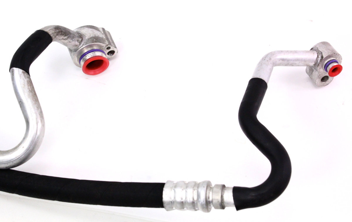

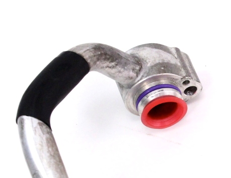

cp030103-ac-a-c-line-hose-fitting-vw-passat-01-05-18t-to-compressor-3b0-260-704-j-2.jpg IMAG0112.jpg
ליאב - מחר באור יום אם תוכל לצלם לנו תמונות של הפתח במדחס ושל קצה הצינור, זה יהיה נהדר.

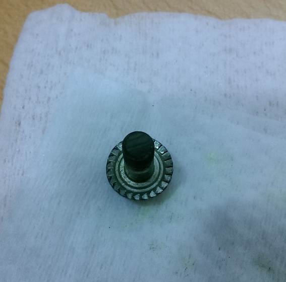

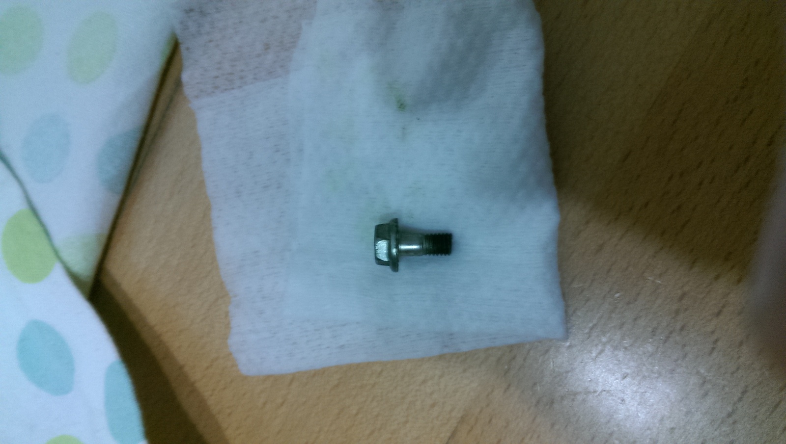

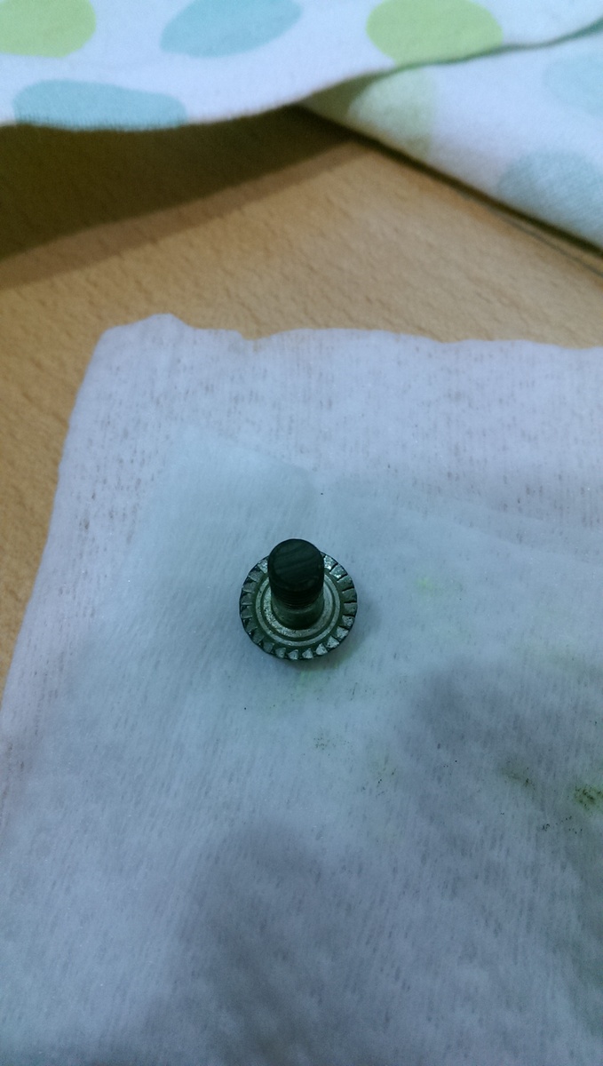

אז לאחר בדיקה מעמיקה עם עזרה מאבא - מה שקרה הוא שהבורג שמבריג את הצינור פשוט נשבר בתוך החיבור שלו ככה שהצינור עף עם חצי בורג, הזוי! עכשיו החצי השני תקוע בתוך החיבור אליו מתחבר הצינור.
איך דבר כזה קרה אין לי מושג, כאילו הבורג לא עמד בעומס?
לצערי אסף אכן הבורג לקח את ההברגה :(
אני מדמיין לעצמי שזה בעייתי
עריכה אחרונה על ידי liav12
Opel Adam S 2017
לפי הגודל של הבורג נראה שחלק ממנו נשאר בפנים , בכל מקרה גם אם נשאר או גזר את ההברגה תזמין חרט
מקצועי שיעשה לך את העבודה אם בן אדם לא מנוסה יגע בהברגה זה יגמר בהחלפת המדחס .
כתבתי שזה מה שקרה לצערי, חלק ממנו נשאר ב"בית" שלו, השאלה שלי אם במוסך יתעסקו עם זה או שידרשו ממני להחליף את כל החלק.
להזמין חרט נשמע לי כמו כאב ראש
Opel Adam S 2017
אם תיתן למוסך לגעת בזה זה יגמר בהחלפת מדחס , תגיד מאיפה אתה בארץ וימליצו לך על חרט טוב
הוא יסגור לך את הצינור ואחר כך ואקום גז בתקווה שבזה זה יגמר .
התייחס לתשובה למעלה ^^ של amiger
לכל מוסך יש מברזים כלים וידע לטפל בתקלות כאלה ודומות.
כנס למוסך טוב והם יסדרו את הבעיה, מאחר וזו מערכת מזגן אשר די תואמת בכל הרכבים.
נסה ליצור קשר עם אורן במוסך אורן בחולון (מראה ידע וראש טוב ) - הוא די קרוב אלייך, ואולי מטפל בבעיות הללו.
