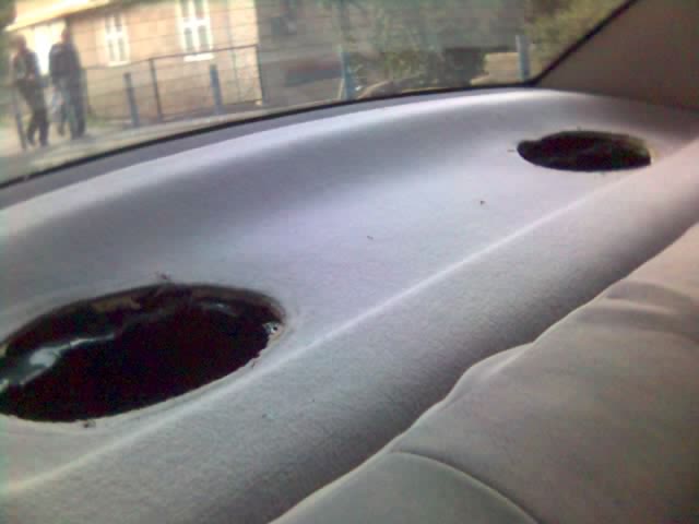

מצאתי ניילון רגיל בבית שבעזרתו הכנתי שבלונה....הכנת השבלונה נעשת על ידי העברת לורד שחור על קויי המגש(מין"מכתש" במרכז המגש שם יושבים האחוריים) אחרי שעברתי על הקוים גזרתי את הצורה בעזרת מספריים....
אחרי שהצורה המשובלנת הושלמה הדבקתיאת השבלונה על הבד בעזרת אזולירבד שחור(ולא אדום כמו שכולם פה אומרים:lol: ) כדי שיהיה נוח גם לסמן את הגבולות של שבלונה על הבד ואחרי לגזרו!

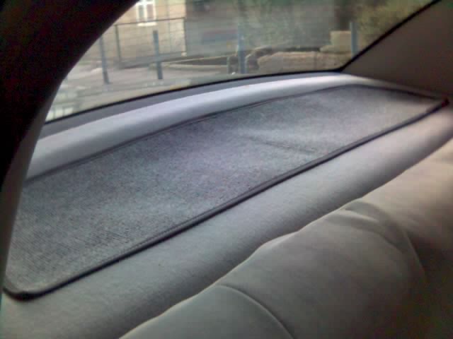

אחרי שעברנו את החלק הקשה בשלום הגיעה החלק הקל.....כדי לעשות סיום יפה חשבתי לרפד את קצבות בסקאי שחור ישר עלה בראשי רעיון ללכת לרפד רכב ושהוא יעשה את העבודה העדינה הזו...
אחרי שהרפד נתן לי מחמאות על הגזירה של הבד הוא עשה עבודה מיקצועית ביותר (ככה אני בחיים לא יעשה) בעלות של 20שקל בילבד ועל המקום!

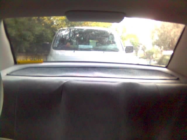

הינה התמונות של רב התהליכים.....
*** סליחה על האיכות התמונות בגלל שזו מצלמה של פלאפון !
http://pic.co.il/UserAlbum.asp?uid=39822E58CC7849BC9E1426C4180AAF50&alid=170238
**** כפי שאתם רואים בתמונות עוד אין תמונה של סיום העבודה אבל אני מקווה שעד מחר אני יצלם את הסיום!
יצא מאוד יפה, אבל איך שומעים :?:
בד"כ משתמשים בבד אקוסטי ולא בלבד.

בד האקוסטי זה כולה בד רגיל שנושם ודרכו יכול לחדור האוויר אשר בעזרתו עובד צילילנו האהוב!
אני חושב שלא תיהיה בעיה לצליל לעבור כי הבד הזה נושם והוא לא מלבדים הכבדים!

תראה , זה חמוד אבל ספציפית לאוטו שלך
א. כי לך יש שקע שם ולרוב אין שקע כזה .
ב. דיי רואים שאתה מסתיר משהו הרעיון הוא לצור משהו שיכסה את כל המגש ואז לא יראו שמשהו מוסתר .
ג. ברגע שהרמקולים יהיו במקומם אם וכאשר , הכיסוי שיצרת יתרומם מעט ואז יראו בבירור שיש משהו מתחת
אבל סחטיין על העבודה
