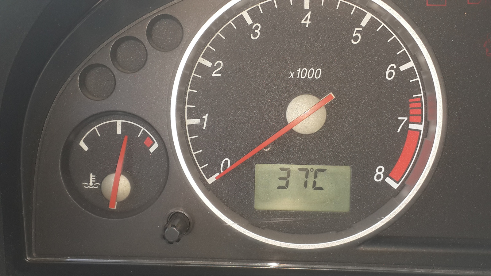

זה ממשיך, הפעם יש לי תמונה:
בעת כיבוי המנוע החום היה תקין (קצת פחות מחצי),
לאחר בערך 2 דקות שמתי לב שהשעון מתחיל לעלות ולאחר 5 דקות הוא נשאר במצב שבתמונה.
נשארתי באוטו כ-15 דקות והשעון נותר במצב הנ"ל. לדעתי לא עלה יותר מזה.
שוב - בשניה שהדלקתי את המנוע החום חזר להיות תקין באמצע.
אז זה תקין??
תקין, וקורה רק במכוניות בהן מד החום הוא לינארי, כלומר בעל טווח פעולה ולא ״נעול״ בנקודה מסויימת, דבר שהפך לנדיר במכוניות חדשות.
