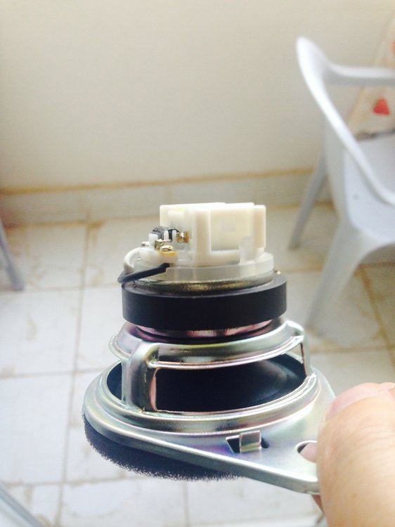

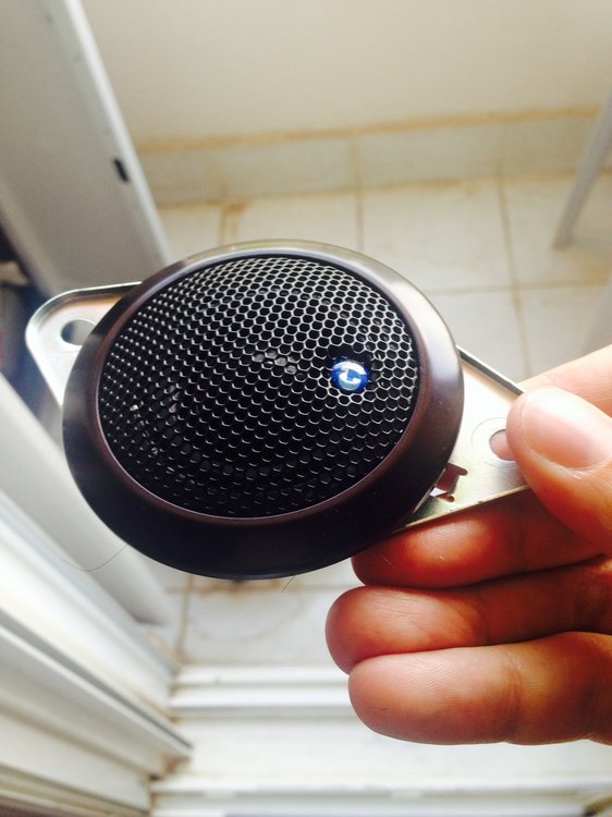

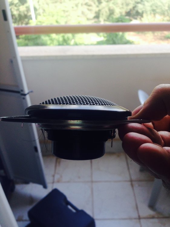

אני מתבונן לי בבוקר על הרמקולים המקוריים של הסובארו ומבין שמדובר ב2 אינטש ואז אני מפרק את הCDT ES02 מהפודים שלהם ומתחיל לקלוט שיש לי כאן סיכוי טוב להתאמה.
לוקח רמקול מקורי אחד, דרמל עם דיסק חיתוך - תוך עניין של שתי דקות עבודה מנסר את מגנט הרמקול המקורי מהתושבת, חותך את הבד שמגן על הממברנה ומסיר גם את הממברנה עצמה והופס!
התאמה מושלמת, הCDT נכנס בלחץ קל לתוך התושבת כאילו ותמיד היה שם.
עכשיו אני מחכה שמכסי הPVC שהזמנתי יגיעו בכדי לבנות להם את הREAR CHAMBER שהם צריכים בכדי לרדת נמוך איפשהו לאזור ה1K הרץ.

כן וזה לא הטוויטר, זה המיד ריינג'.
אני מסתמך על תיאוריית הBEAMING בה המיד ריינג' ינגן בתחום תדרים בו הוא מנגן רחב - כלומר כלל כווני ולכן לכוון שאליו אתה מפנה אותו אין משמעות בעצם - הגרילים המקוריים יעברו שינוי ככל הנראה ואני אפתח אותם ואכסה אותם בבד אקוסטי.

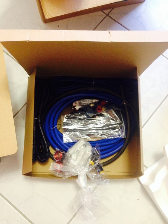

טוב הגיע המשלוחה מחו"ל
1. מגבר של סאונדסטורם ארה"ב (מגבר שקר כלשהוא נקרא לזה) שני ערוצים קטנטן שירים את הרמקולים האחוריים.
2. רמקולי מדף אחוריים לרכב של פיוניר 3WAY שיחסמו אגרסיבית ע"י הפרוססור בין 400 הרץ ל8-10 קילוהרץ.
3. קיט התקנה קולוסוס 4 גייג' של קנו-קונספטז.
4. שני מכסי צינור 2 אינטש שימשו כתא אחורי למיד טוויטרים - צריך לעשות קצת שיוף והם יתאימו בול - אפוקסי וגמרנו.
5. רכיבים לבניית קרוסאוברים פסיביים בין המיד טוויטרים לטוויטרים.
הקרוס יבנה בנקדות חיתוך באזור ה6 קילוהרץ בסלופ 6 דיבי בין שני הרכיבים אשר יהיו בזווית של 90 מעלות אחד לשני ובנוסף לטוויטרים יצטרף LPAD פסיבי בהנחתות משתנות של או 3 דציבל או 6 דציבל (רוב הסיכויים שאת צד שמאל אנחית ב6 בעוד שאת ימין אנחית ב3 - מדובר רק על הטוויטרים - או ששניהם יונחתו ב3 או ב6 והפיצוי לצד שמאל יתבצע בעזרת הנחתה ואיקולציה בפרוססור)

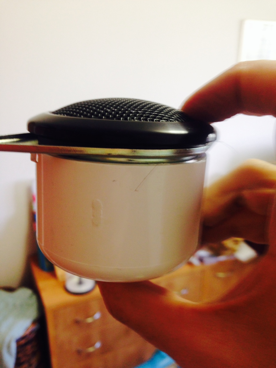

לבינתיים החלטתי סופית שאני הולך על התושבות של הרמקולים המקוריים של הסובארו (של הטוויטרים של הסובארו) ומשדך אליהם את הCDT ES02.
את מכסי הפלסטיק לצינור בעובי 2 אינטש הדבקתי בעזרת אפוקסי ועשיתי חורים לחיווט.

מכסי הPVC שאתם רואים הם שני אינטש - נתתי דוגמה למכסה דומה שכזה באמאזון - תדאגו לבחור בקוטר הנכון.
מעבר לכך התושבות של הטוויטרים של הסובארו מתאימות בול לרמקול 2 אינטש והמרחק בין החורים הוא 92 מ"מ ככה שאפשר גם להתקין שם מיד שלוש וחצי אינטש או שלוש אינטש עם קצת כרסום של הפלסטיקה או בלי - תלוי בקוטר הרמקולים שתבחרו לעבוד איתם.
לי זה פשוט להבריג למקום, לסגור את הגריל המקורי ושלום שלום.
