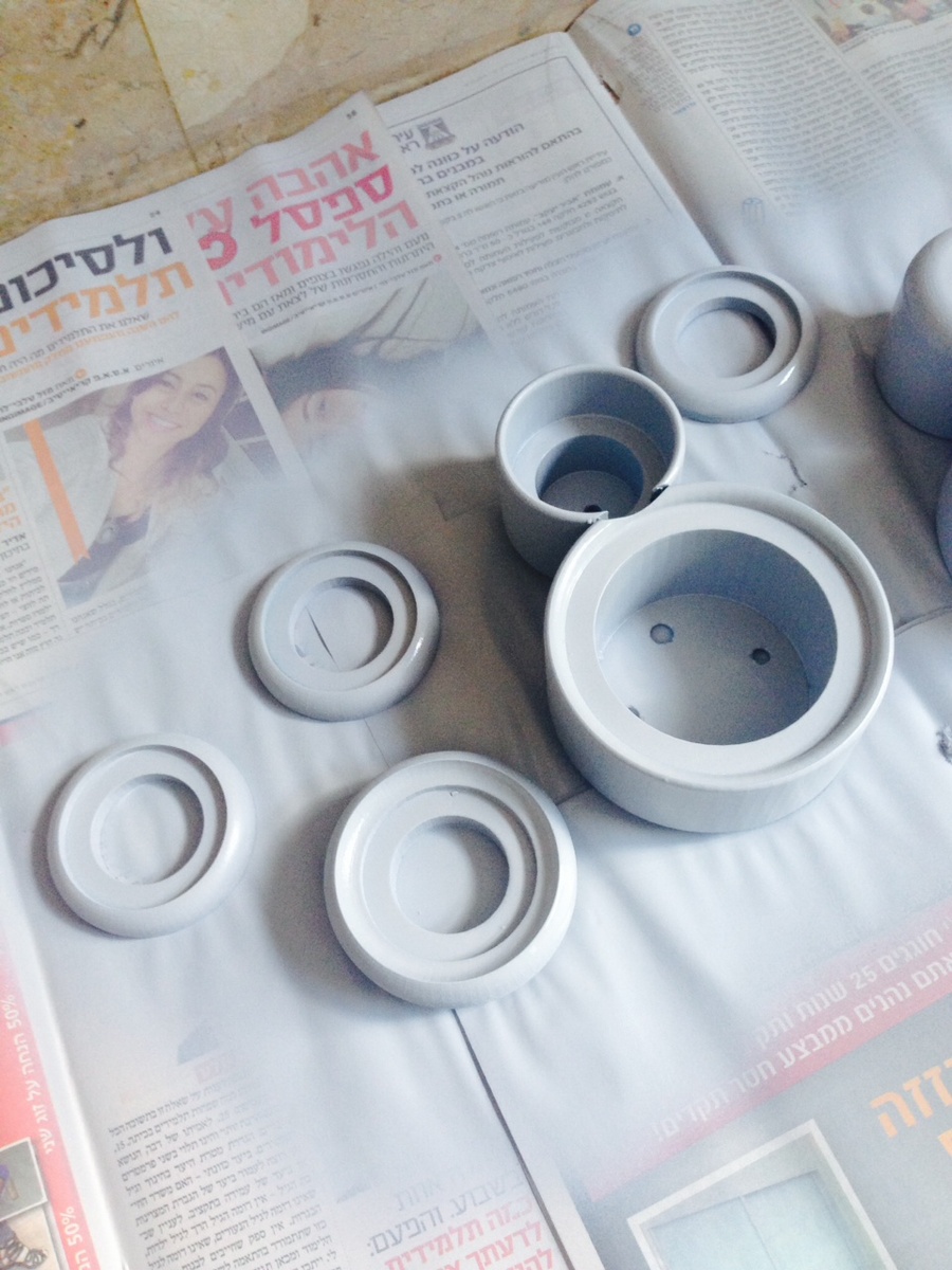

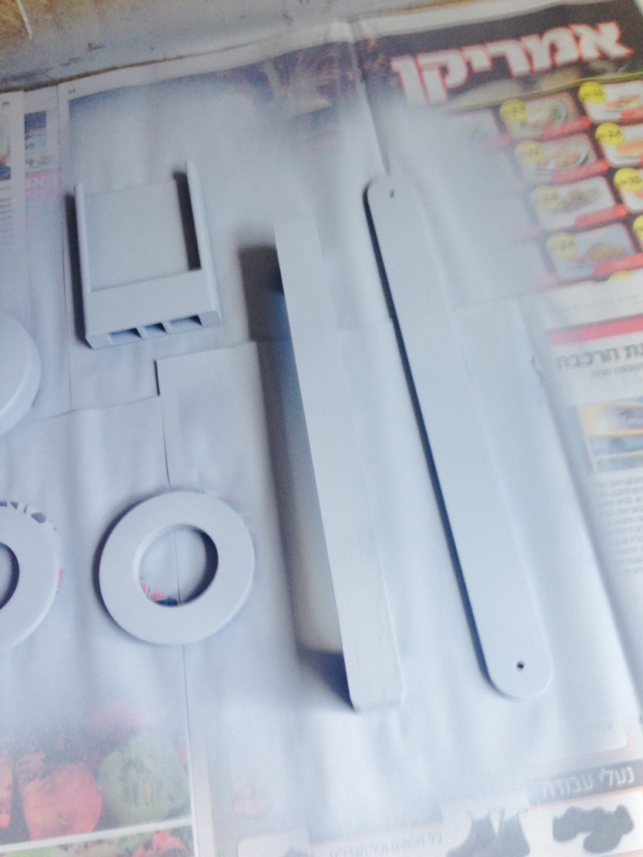

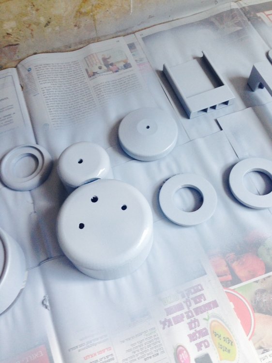

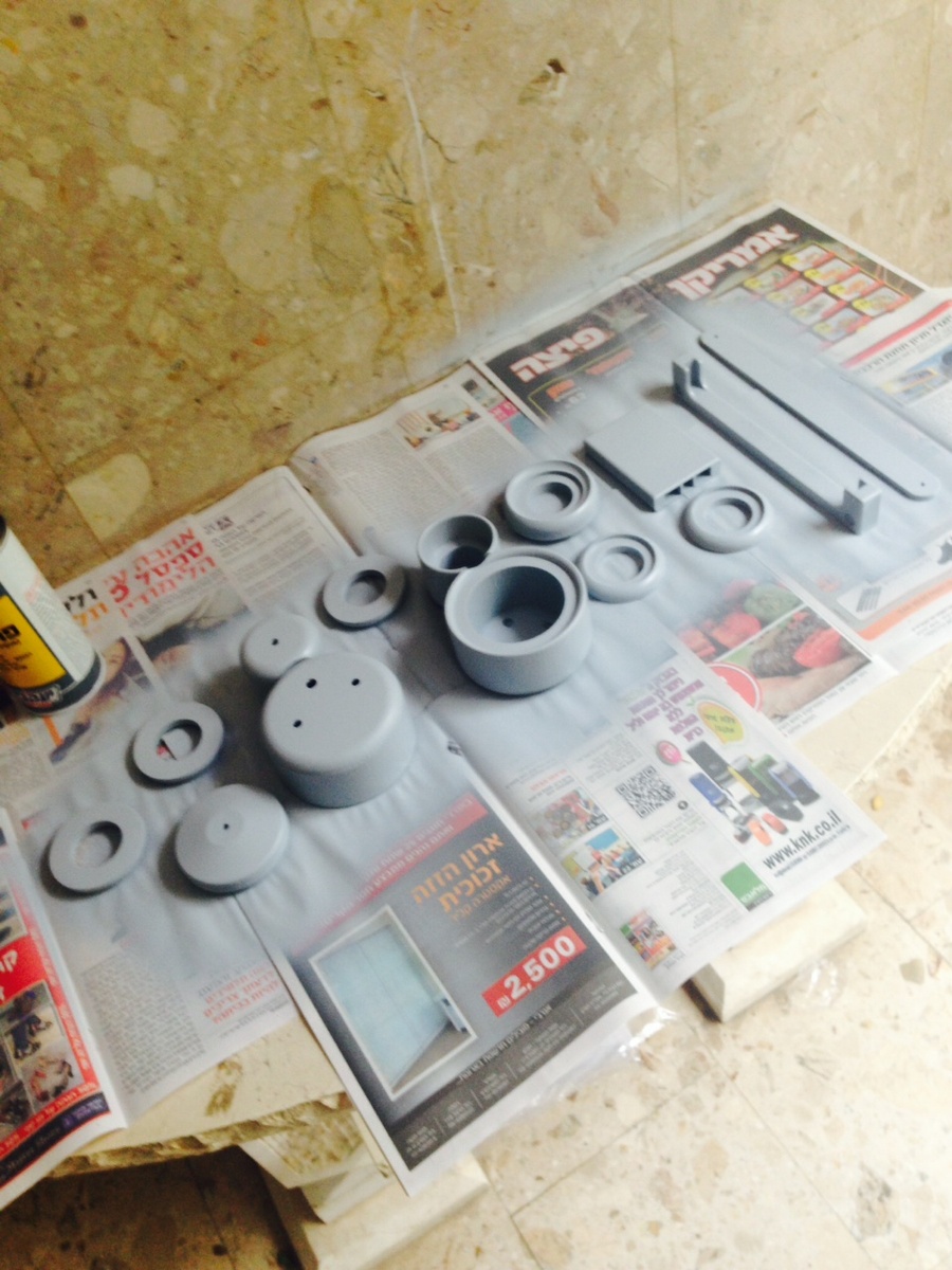

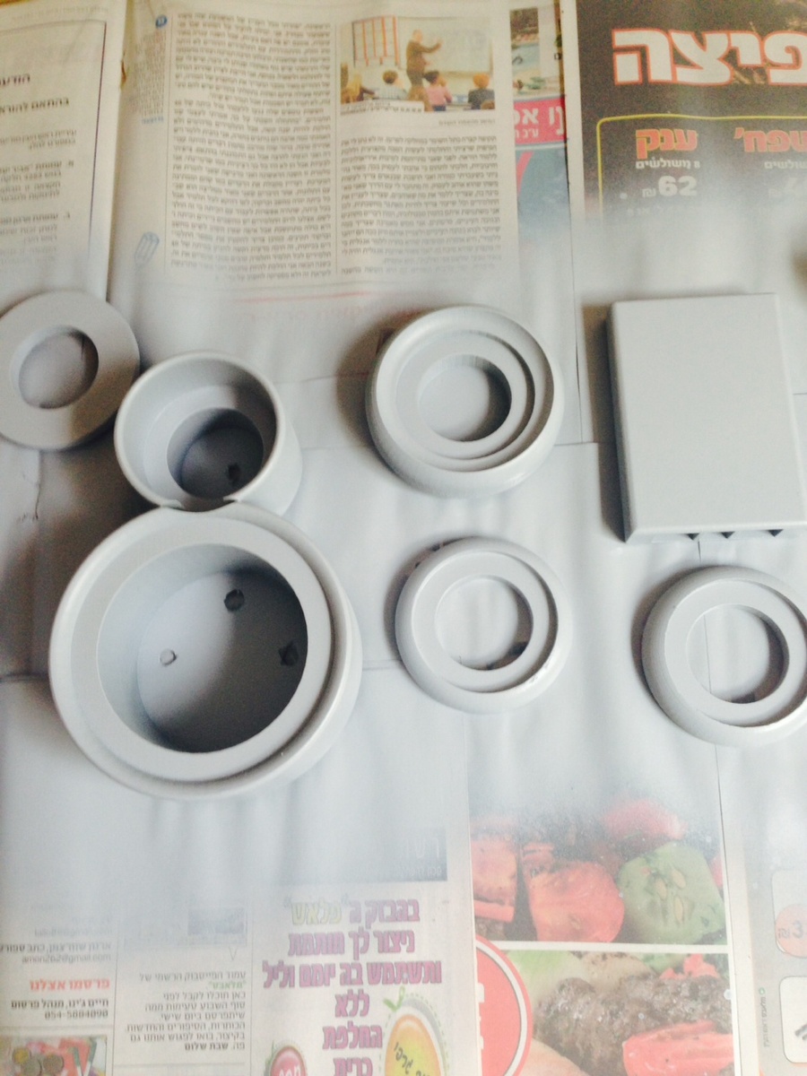

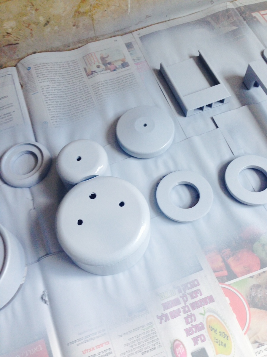

מחר אעדכן קצת תמונות, לא יצא לי היום - לבינתיים צבעתי את החלקים בצבע פריימר אז בקשת המדפיס כובדה.

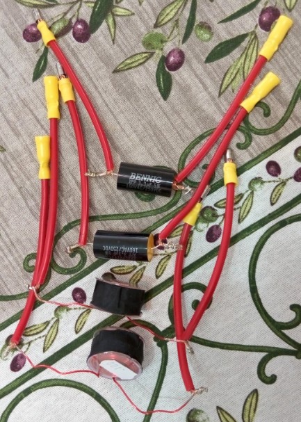

הזמנתי חמישה קבלים של WIMA BLACK BOX בערך 1.5 מיקרופאראד (הגיעו כבר) אלו הם קבלים ייעודיים לתחום האודיו ע"י WIMA (לא שאני מאמין בשטות הזו אבל נו מילא בשביל עוד 5 דולר אני לא אומר לא לחמישה קבלים)
זה יתן לי את האפשרות להחליט אם אני חותך את הL1 כטוויטרים באזור ה6300 הרץ או אם אני חותך אותם כסופר טוויטרים באזור ה12 קילו הרץ (סלופ 6) ורק מוסיף קצת לקצה העליון של הCDT - לבינתיים, הודות לבחירה בתצורת פודים אני אשתמש בהם כסופר טוויטרים.

פוד לטוויטר AD MM1 , ותיבה למיד 5F שיוחברו למחשב( אשמח להמלצה למגבר ביתי קטן אם מישהו מכיר), בנוסף ה HOLDER שהדפסתי לנקסוס והתכווץ לו בחום של האוטו.
