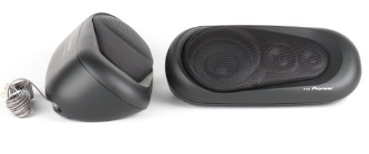

רמקולי מדף (לרכב) אחוריים של פיוניר

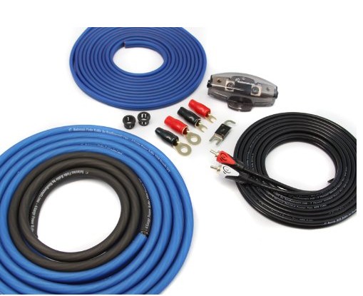

קיט התקנה של קנו-קונספטז מסדרת קולוסוס 4 גייג'

הרמקולים האחוריים הם לא בשביל 5.1 אלא בשביל למלא נפח אחורי ולתת גם לילדים קצת יותר מימד סאונד משלהם.
קיט ההתקנה הוא 4 גייג' בכלל שכבל 4 גייג' מסדרת קולוסוס מסוגל להעביר 150 אמפר! - הפיוז שמגיע בערכה הוא 120 אמפר וזה כל מה שאני אי פעם אצטרך אז אני לא רואה שום טעם להביא כבל עבה יותר.
יהיה שדרוג שלושת הגדולים כנראה אבל כרגע אסתפק בקיט התקנה.

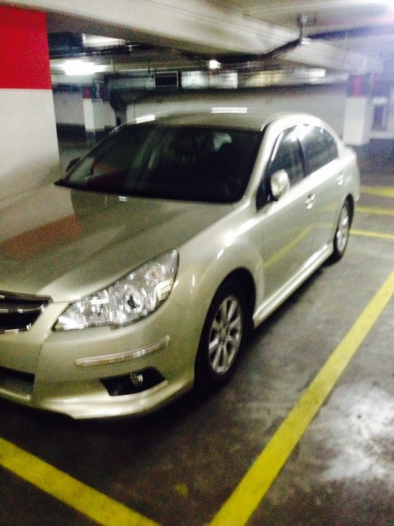

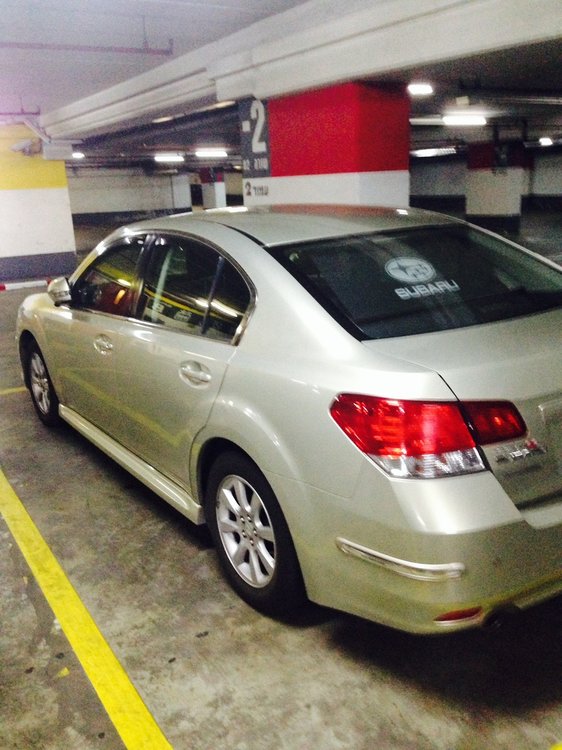

טוב, הספינה מתוצרת 2010 עברה מאבא שלי אליי, עכשיו נשאר להתחיל לאט לאט לארגן את כל הדברים.
הבעיה היא שגם בגלל בעיות זמן וגם בגלל כל מה שהלך מסביב להחלפת הרכבים - אוכל להתפנות להתקנה רק בסביבות אוקטובר :?
אבל יש בה מערכת מותקנת ומכוונת :-P (של אבא שלי)
תמונות של ה"מרמרה" (אופטימוס - היא נקראת על שם אופטימוס פריים - יוסבר גם כן בהמשך)
