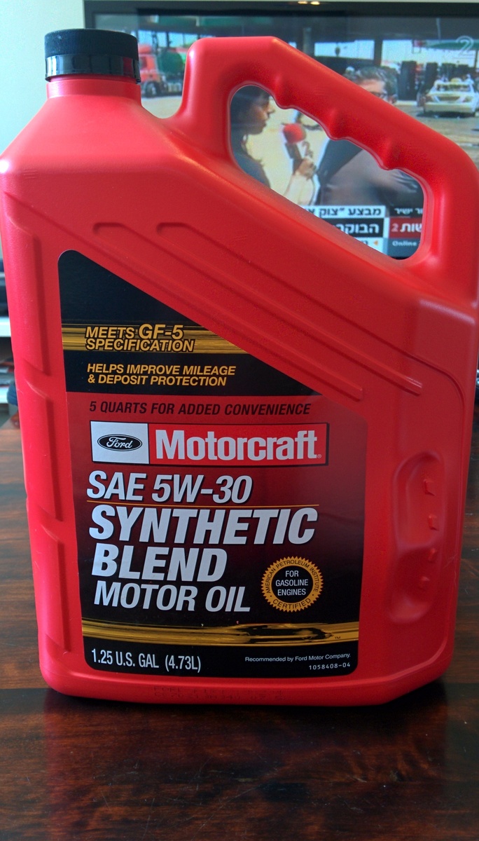

1. שמו מנוע Motorcraft 5w30 - לגביו אין צורך באישור, זה השמן ששמים במוסך המרכזי. בחנות חלפים מוצר זה עולה 120 ש"ח.

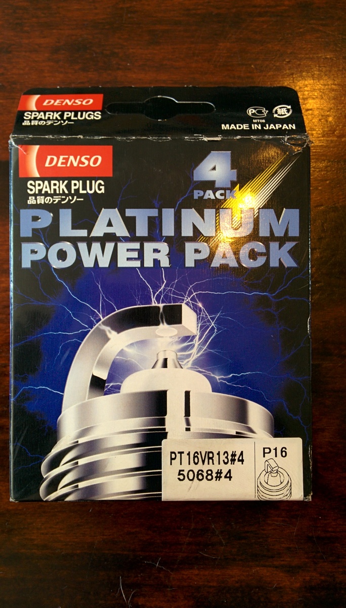

2. פלאגים אירידיום - כל פלאג עולה 70 ש"ח, יש 4 פלאגים.

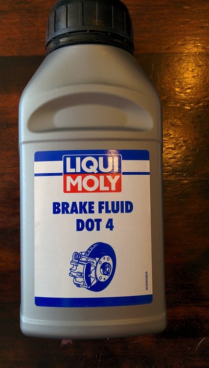

3. שמן ברקס DOT4 - רכשתי 4 כאלה, כל אחד מכיל 250 מ"ל. מחיר לאחד הוא 45 ש"ח.

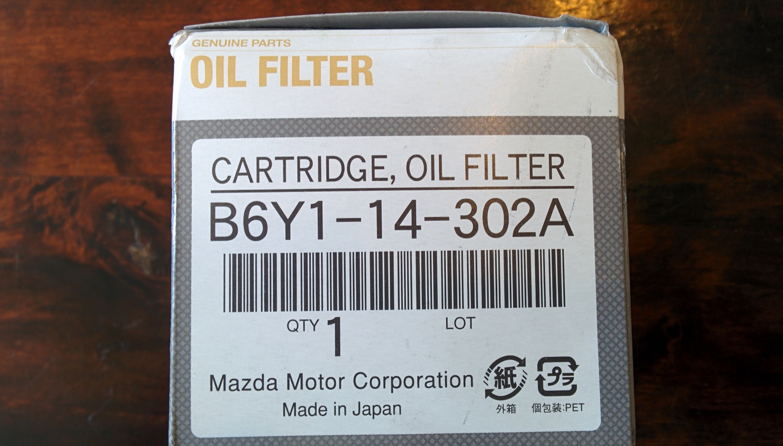

4. פילטר שמן מנוע מקורי - 60 ש"ח.

1. האם הפלאגים בסדר? בספר הרכב רשום שהם צריכים להיות מסוג ZJY6 18110 או ZJ46 18110.
2. האם שמן הברקס בסדר? בספר הרכב רשום ששמן הברקס צריך להיות DOT4 sae j1703.

בשביל להחליף את כל נוזל הבלמים הוא יצטרך כמעט ליטר.
חוץ מזה מחיר נוזל הבלמים שערורייתי!
תודה.
תבדוק בדיוק מה כתוב בספר הרכב DOT 3 או DOT 4 או אולי Super DOT 4 brake fluid.
ייצרני נוזלי הבלמים בדרך כלל מאפשרים שימוש בנוזל בלמים DOT 4 במקום DOT 3. קיימים גם ייצרני רכב ייפנים אשר כותבים שניתן להשתמש ב-DOT 3 או DOT 4.

אני רוצה לוודא שהפלאגים האלו באמת יתאימו לרכב.

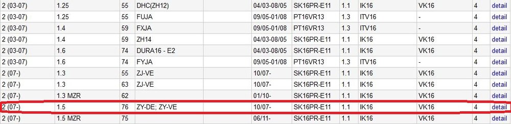

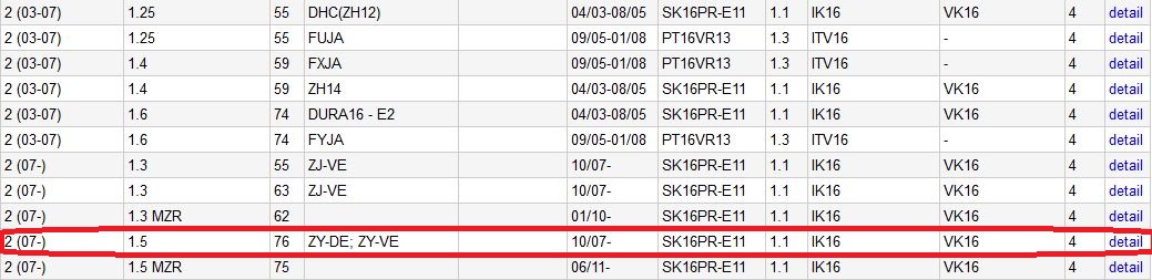

1. אני מבין שהפלאג הזה הוא פלאטיניום ולא אירידיום, האם זה באמת כזה משנה? יש הכרח שהפלאג באמת יהיה אירידיום מאשר פלאטיניום?
2. באתר של DENSO יצרן הפלאגים כתוב שלרכב שלי מתאים פלאג מסוג SK16PR-E11 שמרווח המצתים שלו הוא 1.1. הפלאג שלי יש הוא מדגם PT16VR13 שמרווח המצתים שלו הוא 1.3. האם זה באמת כזה קריטי?
אגב, בספר הרכב רשום שמרווח המצתים צריך להיות 1.2-1.3 מ"מ .

70 שקל לפלאג נשמע מאד מאד גבוה.
עי אוטודטה הרווח הוא אכן בין 1.2-1.3 ממ
הפלאג המקורי- יצרן מאזדה דגם ZJY6 18 11. משום מה אין התייחסות לחליפי, בדכ יש.
נוזל בלמים זה דוט 3\4
תודה רבה חברה על התשובות. מישהו נוסף יוכל לשפוך אור לגבי השאלות שלי לגבי המצתים? האם יש הבדל בין מצתי אירידיום ופלטינום? המצתים שרכשתי בסדר?

הפלאגים לא התאימו, הם היו ארוכים יותר מהפלאגים שהיו ברכב (מקוריים). קפצתי לחנות חלפים והבאתי פלאגים אירידיום מתאימים של NGK. את נוזל הבלמים הוא רוקן ישר על הג'אנט, הוא לא פירק את הגלגל לפני, ימח שמו. השמן שיוצא משם הורס כל דבר שהוא נוגע בו, במיוחד צבע הרכב. בנוסף, את נוזל הבלמים הוא מילא במיכל הרזרבי עד הסוף, לא עד קו המקסימום. הבחור מילא גם יותר מדי שמן מנוע. הגעתי הביתה, שאבתי את נוזל בלמים עד שהגעתי לקו המקסימום ורוקנתי שמן מנוע כדי שיגיע לקו המתאים במדיד.
עשיתי גם בדיקה קצרה באינטרנט, את נוזל הבלמים שקניתי ב 45 ש"ח בחנות חלפים ראיתי כאן ב 18 ש"ח. באמת גם בחנויות אחרות מוכרים 500 מ"ל ב אזור ה 40 ש"ח. בקיצור, מחיר שערורייתי.

להבא תזמין פלאגים מאיביי.סט יעלה מקסימום מחיר של זוג כאן.
