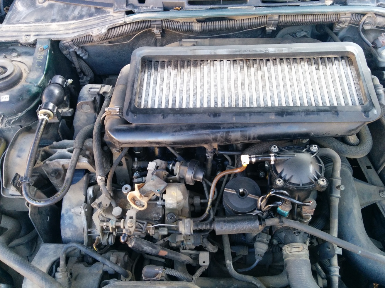

קניתי לא ממזמן מחבר רכב שנוסע מצויין במחיר מציאה, סיטרואן קסארה (ישנה לא קיים היום הדגם) 1998,
נפח מנוע 1.9 סולר, לא המוגדש (בלי טורבו) ידנית.
עכשיו כש!האוטו נוסע הוא נוסע נהדר, מאיץ מצויין צריכת דלק מצוינת, נוח והכל.
אבל (ואם אצליח להעלות תמונות אני יעשה זאת מחר)
יש לו בעיה בהזרקת דלק למנוע שלקחתי אותו כבר 5 פעמים למוסך והוא לא יודע מה לעשות והתשובה שלו זה פשוט שרכב ישן וגמור.
יש לו כרגע 3 בעיות קיימות שאולי רלוונטיות למקרה.
1 - אין אפשרות למלאות את המכל עד הסוף- הוא נעצר בסביבות ה3/4 מכל, ועושה כאלו הוא מלא.
2 - כאשר אני מפנה את הגלגלים שמאלה, האוטו מראה סימנים של כיבוי, רק בתחילת נסיעה אבל, אחרי כמה פניות שמאלה של "גסיסה" הוא כבר מתפקד כראוי.

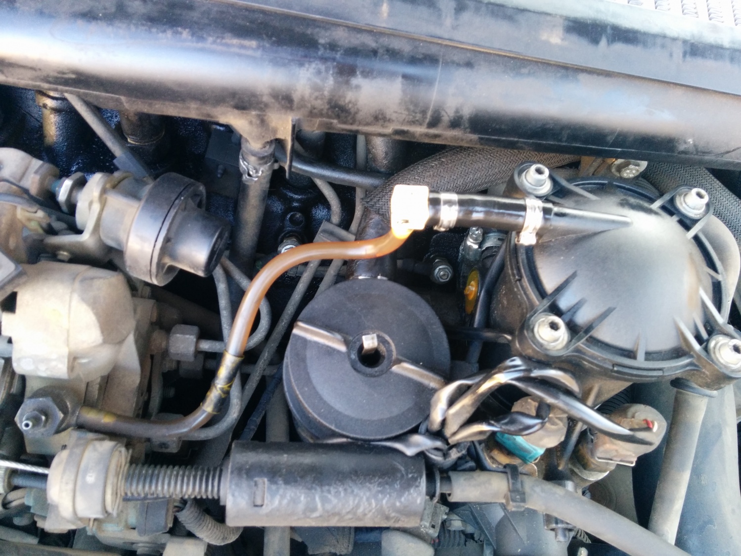

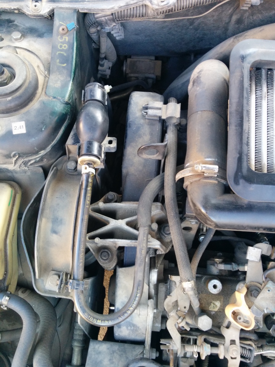

3 - אני לא מבין גדול ברכב, אבל הפתרון הזמני שנתן לי המוסכניק זה לפמפם איזה כדור גומי, שאחראי על הכנסת הסולר לאיזה קופסה קטנה ליד המנוע שיוצא ממנה צינור שקוף שהולך למנוע, בנוסף אני זוכר שכשעשיתי טיפול 10,000 אז החליפו של איזה גליל כזה כמו של מסנן מים בקופסה הזאת , אז נראה לי שזה מסנן הסולר, עכשיו אם לא נסעתי על האוטו מעל 24 שעות, כשאני פותח את המכסה מנוע אז אני שם לב שהצינור הזה ריק, ואני לא מצליח להתניע, וכשאני מפמפם את הכדור אז הוא מתמלא ואני מצליח להתניע.
זה בעיה נוראית במיוחד עכשיו בחורף שאני צריך לפתוח את המכסה מנוע ולפמפם את הכדור גומי בשביל להתניע,
אני ממש לא מתכוון לקבל את תשובת המוסך שלי, "אין מה לעשות האוטו ישן וצריך להחליף אותו"
אין לי בעיה שהיה אומר לי שהתיקון יעלה 6000 שקל ולא שווה, אבל שהוא לא יודע מה הבעיה זה מטריד אותי זה למה אני שואל כאן.
תודה רבה על העזרה למי שיעזור, וב-48 השעות הקרובות אני אעלה תמונות של המנוע וכל התיאור שלי שיהיה יותר ברור (כשאבין איך...)
אם צריך עוד פרטים או מידע או כל דבר אחר, אני ארשום
