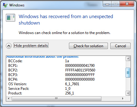

איזה קטע, עכשיו אני יותר מבולבל ממה שהייתי כשפתחתי את השרשור... :wink:
אם המסך הכחול יצוץ שוב אנסה לצלם אותו באייפון לפני שהוא עושה ריסטרט.
מעבר לזה, האם העובדה שהחלפתי זכרונות והתקנתי את מערכת ההפעלה על כונן SSD
יכולה להיות קשורה פה?

תוריד את התוכנה מהלינק הראשון.
היא תציג בפניך את המסכים הכחולים בלי צורך לחכות במתח למסך הכחול הבא.
לאחר מכן תעלה פה סקרינשוט של הרשימה.
תחזיק אצבעות שזה מסך כחול שחוזר על עצמו ולא 20 סוגים שונים.
עריכה: המסכים לא מציינים דרייבר מסוים, ההימור שלי על זכרון. בדוק עם MEMTEST86.

לדעתי בזבוז כסף.
יש מספיק תוכנות בחינם שעושות את אותו דבר.
בנוסף מסכים כחולים לרוב הם 80% חומרה 20% תוכנה.
ממליץ מאוד על בדיקת MEMTEST
Memtest לא ממש יעילה, מאחר ואין באפשרותה לאמץ ולבחון את הזכרונות בסביבת Windows. היא כן עשויה למצוא פאקים קריטיים בזכרונות, אך לא כאלו שנמצאים "בתחום האפור" (מרבית המקרים), אשר יתגלו רק בעת מאמץ וניצול מקסימלי של נפח הזכרון.
אם אתה בקטע של אלימינציה עצמית והתעסקות עם הוצאה/החלפה של הזכרונות, אתה מוזמן להמשיך לקרוא ולהתקין Coretemp בכדי לנטר את טמפרטורת המעבד ולהריץ אותה במקביל לבדיקת מאמץ באמצעות Linx (שתי התוכנות חינמיות) ; אף פעם השילוב הזה לא איכזב אותי כשהייתי צריך לבדוק את יציבות המערכת לאחר המהרה, או יציבות באופן כללי OOTB.
אופן הבדיקה הוא די פשוט, אתה מריץ תחילה את Coretemp ומוודא שאתה מקבל ניטור דינאמי של טמפרטורת ליבת (או ליבות) המעבד. ניתן למזער את התוכנה ואז הטמפרטורות יופיע לך בשורת המשימות.
במקביל מריץ את Linx ובתוכה אתה מגדיר Problem Size של 15,000 או 20,000 (אם במערכת פחות מ 4 ג'יגה ראם, תדרש לבחור בערך נמוך יותר - התוכנה בכל מקרה לא תיתן לך להתחיל בבדיקה אם כמות הזכרון המוקצת ל PS חורגת מהמקסימום האפשרי).
בערך Run ניתן להגדיר בין 5 ל 10 Times ולהתחיל. עם תחילת הבדיקה, אתה תבחין שטמפ' המעבד מתרוממת. מומלץ שהליבה/ות לא יעברו את קו ה 75 מעלות.
אם אתה רואה שזה המצב, הפסק את הבדיקה ותשקול לבדוק במקביל לזכרונות את גוף הקירור היושב על המעבד, ייתכן שהוא סתום באבק או שאינו יושב טוב, או שמא הגריז הטרמי הנמצא בינו לבין גוף המעבד כבר מזמן הפך לאבקה וזקוק לרענון. כל מעבדת מחשבים שכונתית אמורה לדעת כיצד להתעסק עם זה אם לך אין מושג מה אני רוצה.

המסכים הכחולים המשיכו ושוב חזרו בתכיפות של פעם ביום.
בלי שום התראה - פעם בזמן הפעלת תוכנה גרפית ופעם סתם תוך כדי גלישה באינטרנט.
התעצבנתי והחזרתי לזכרונות הישנים ונכון לעכשיו, טפו טפו טפו, הכל בסדר כבר יומיים.
הזכרונות הישנים והחדשים הם של חברת Corsair.
