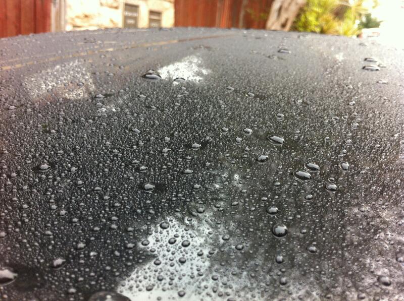

אני מעלה לכם כאן שתי סרטונים אחרי שהאוטו היה מלא שכבת אבק עבה , השכן עושה שיפוצים וגם איפה שאני עובד משפצים :/
אז ככה ,כרגע זה התזת מים על רכב מלוכלך ואני מאוד מרוצה מהתוצאות.
התזה של מים

שפיכה של מים

אני מרוצה :]

אגב היום העברתי על אחד הרכבים בבית מעט מים וספריי של ONR
ללא דלי מים מהול, יצא ממש יופי. (מוצר מצוין)
האם מדובר בווקס מיוחד? או שכל ווקס יגרום למים לחפש מפלט?
מדובר באוטם צבע, ווקס סינטטי. לכן המים מחליקים. מרשים מאוד

כל WAX נותן את התוצאה הזאת של החלקת המים.
אך בד"כ עם WAX, למרות שהמים מחליקים האבק לא יורד מהרכב. האם אצלך כל האבק ירד מן הרכב?

אכן, כל סוג של LSP נותן גם Beading וגם Sheeting.
עם זאת, נטיית הווקס היא ליצור BEADING מעולה ופחות SHEETING. אוטם, ההפך.
לגבי האבק - בגלל ששכבת הWAX היא שומנית, בניגוד גמור לשכבה של אוטם צבע, רכב מצופה ווקס רגיש יותר לאבק ולכלוך. לכן לכלוך נדבק אליו בקלות רבה בהרבה.
קל יותר לשטוף רכב שצופה באוטם צבע מאשר ווקס, אך גם רכב עם אוטם צבע בסופו של דבר מתלכלך.

השאלה שלי היא האם רכב עם אוטם צבע, גורם לאבק להשטף בקלות ממנו רק עם זרם מים?
כי בוודאות ברכב עם WAX, המים גם כן מחליקים בקלות ממנו אבל האבק נשאר דבוק אל הצבע.

יותר בקלות מאשר עם WAX - אך לא לגמרי. תכונת הSELFCLEANING של אוטמי צבע מתבטאת אך ורק ב"דחיית האבק" שניתן להסיר עם מים, אך לא את כל האבק: אבק שנדבק בדרך של לחות למשל, לא ירד. אבק שנדבק לפח עם אוטם צבע, יישאר דבוק עד הניקוי.
